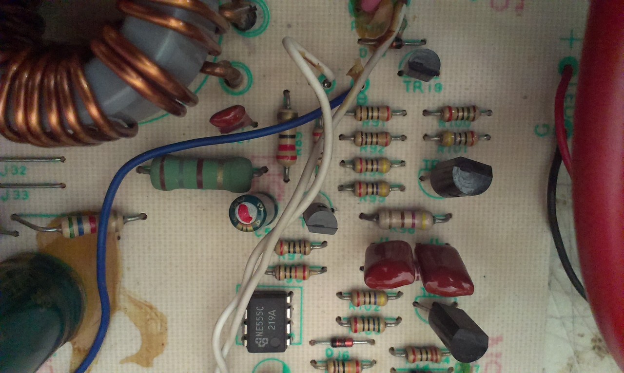

Pár kép a belsejéröl? (alulról felülről)

Csatolok pár képet, amit készítettem róla.

J34 és J35 (elég vékony átkötések a testnek) nézd meg vezetnek-e, kicsit mozgasd meg öket.
J33 mellet van egy ellenálás nézd meg az értékét (piros a közepén a sáv) 10-22k kellene legyen, a 12V testpontját és a tápegység utáni testpontot köti össze ha jol látom.

J34, J35 megint újra lett forrasztva, amúgy nem mozgott. J33 melletti ellenállás kb 5,5k. Remote és test között kb 1,3k ohm az ellenállás.

Nagyobb felbontásu képeket tudsz csinálni? (feltölteni data.hu ra csomagolva) mert ezek nem a legtisztábbak.

A képeket a telefonommal csináltam, azért van rossz minőségük. Feltöltöttem ide az összeset, hátha jobban láthatóak: http://spgabor.uw.hu/erosito.zip
