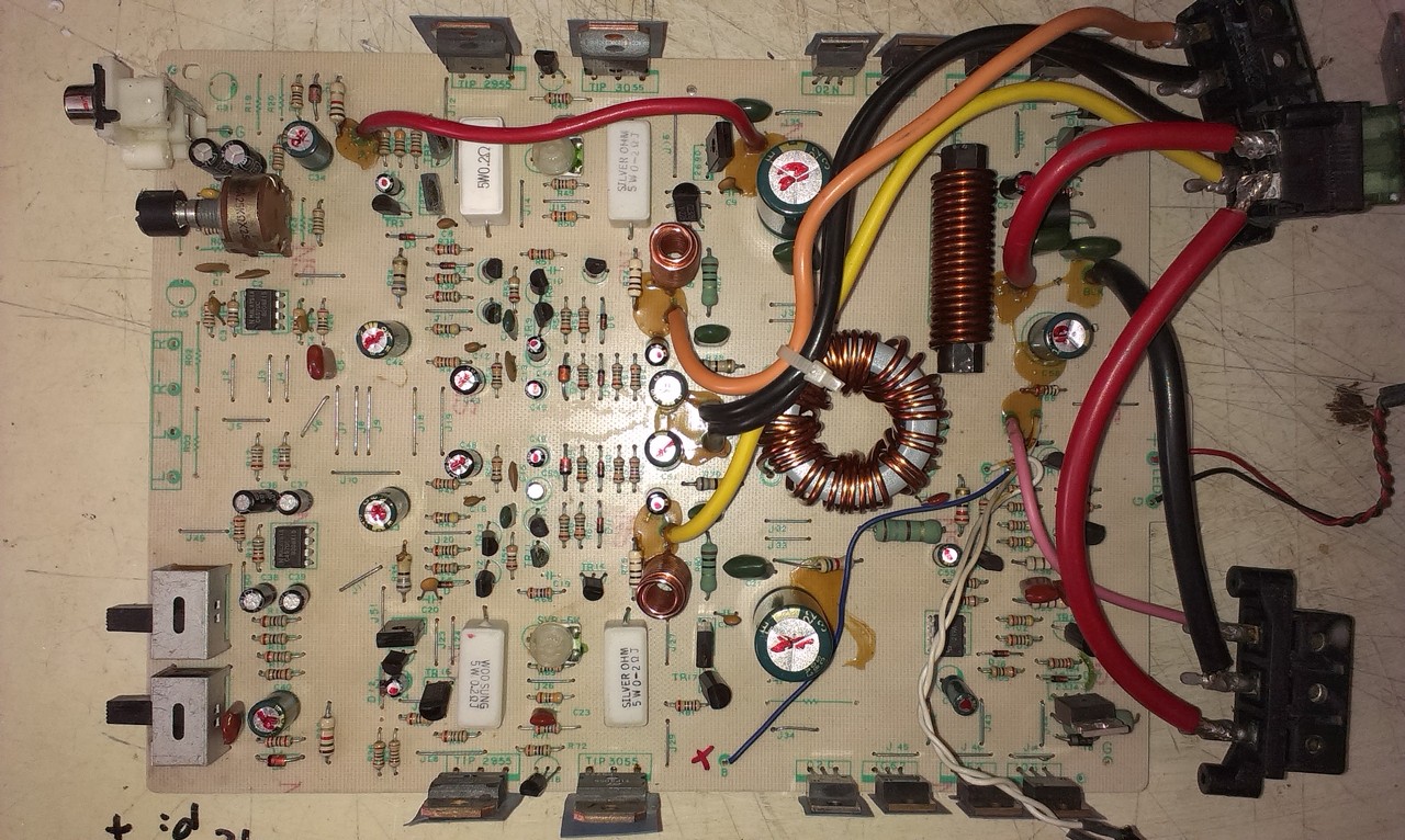

Mérd meg (csipogtatoval), hogy a RCA GND meg a kapcsi táp után GND sipol-e, ugyanezt RCA gnd meg a -12V sipol-e. hasonlo tünetekkel volt egy erösitö csak az nem kapcsolt be második bekapcsolás után, egy kondi átment zárlatba. Pár kép a belsejéröl? (alulról felülről) A hozzászólás módosítva: Júl 6, 2014
Nem találtam rövidzárat, ahol mondtad. Szétszedve leellenőriztem még egyszer a módosítást és a javaslat szerint csináltam. Visszaállítottam próbaképp az eredeti állapotot, de úgy is a hibát produkálta. Nem értem, pedig a táp részhez nem nyúltam. Kondi zárlatot sem találtam, legalábbis az elkók között (meg azok csak pár hete vannak benne). Még a tranzisztorokat kiveszem és megmérem, mert bent nem volt mindegyik egyértelműen mérhető.
Viszont a hibára visszatérve tévesen írtam, hogy folyamatosan be van kapcsolva, mert csak a bekapcsolást jelző led világít folyamatosan, ez erősítő rész nem megy. Ha a remote szálon nem kap tápot, akkor nem indul el. Viszont ha kap, akkor dolgozik szépen. Csatolok pár képet, amit készítettem róla.
A LED az a remote-szállra van kötve ha jol vezettem vissza(rozsaszinü).

Mérj a remote és Test között egy ellenállást kikapcsolt állapotban. J34 és J35 (elég vékony átkötések a testnek) nézd meg vezetnek-e, kicsit mozgasd meg öket. J33 mellet van egy ellenálás nézd meg az értékét (piros a közepén a sáv) 10-22k kellene legyen, a 12V testpontját és a tápegység utáni testpontot köti össze ha jol látom. A hozzászólás módosítva: Júl 7, 2014
Az első mondatot nem teljesen értem, a többit megnéztem.
J34, J35 megint újra lett forrasztva, amúgy nem mozgott. J33 melletti ellenállás kb 5,5k. Remote és test között kb 1,3k ohm az ellenállás.
Nem hinném, hogy fóliát kellene vagdosnod egy gyári erősítőben. Ez a kondis kapcsolat a 12V és a táp testje között szinte biztos, hogy benne van gyárilag. Pl. nézd meg azt a zöld kondit a 12V testkábel mellett a NYÁK-on!
Közben tesztelgettem tovább már a szobában labortáppal, ami azt csinálta, mint amikor kaptam, hogy az áramkorlát miatt elindulás után egyből letiltott. Ezt folyamatosan csinálja, de ha a J34-es átkötést kiveszem, akkor nincs semmi gondja. Ezért ezt az oldalt megint újraforrasztottam, amitől ideiglenesen megjavult. Összeraktam és láss csodát, megint jelentkezett a hiba.
J34 az a trafo és a dioda pár közötti átkötés. Vedd ki a diodát (3lábu közös anóddal vagy közös katoddal van)
Ellenörizd azon az oldalon a Végfok tranzisztorokat is. Érdekes hogy a 12V test és a Szekunder oldali test között egy 5.5k ellenálás van. Nagyobb felbontásu képeket tudsz csinálni? (feltölteni data.hu ra csomagolva) mert ezek nem a legtisztábbak. A hozzászólás módosítva: Júl 8, 2014

A végfok tranzisztorok értékei minimális eltéréssel egyeznek a jó oldallal. Viszont a hibás oldalon sokkal jobban melegednek.
Valamiért nagyobb áramot vesznek fel, Hasonlitsd össze a müködö oldalal az ellenálásokat, s a kerámia kondikat is ellenörizd.

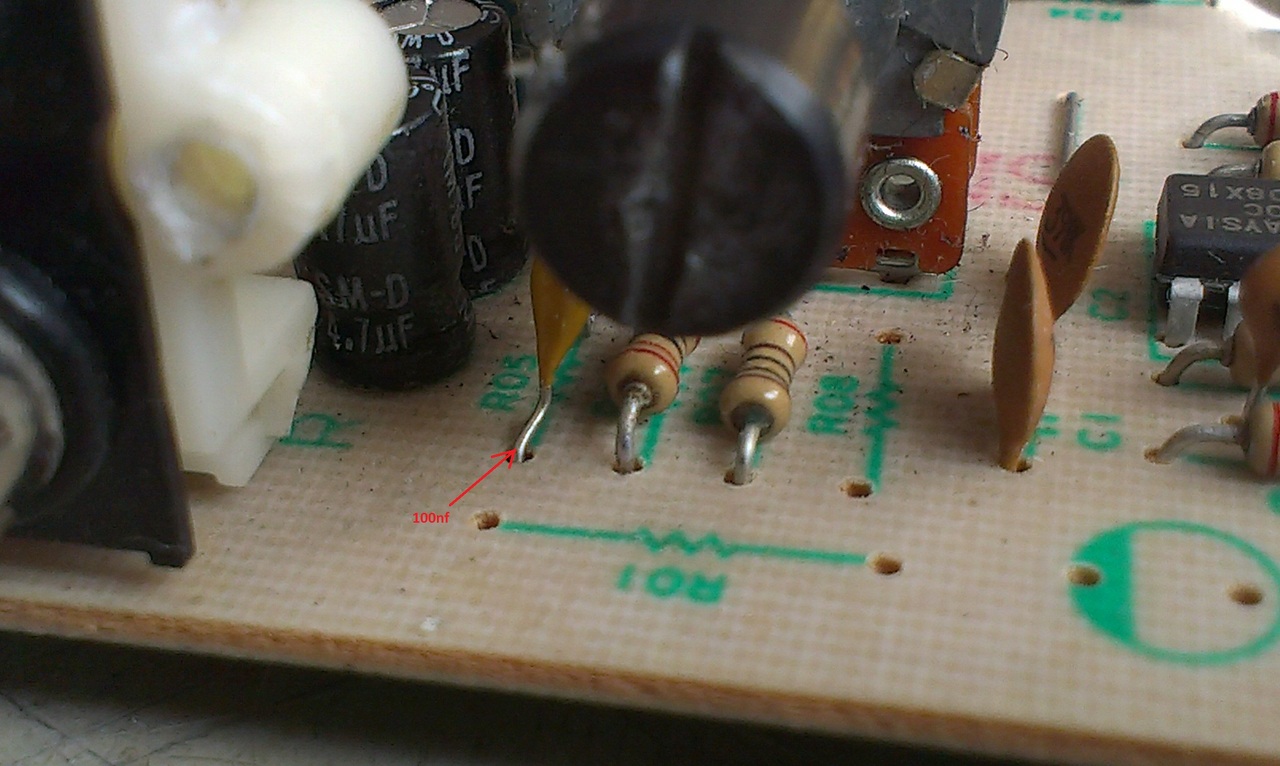

Lehet, hogy megtaláltam.
![]() Végmértem egyenként az összes ellenállást diódát. Amikor a kondikat akartam, akkor jutott eszembe, hogy a végfok tranzisztorok mellett a potik kimaradtak... Egyszer már azokat is mértem anno, de gondoltam megint. Hát nem rossz volt az egyik. Ha mozgattam, rendbe jött. Vettem mindkét oldalra egy-egy potit, most a jó oldala melegszik picit jobban, de kicsit lejjebb tekertem, így már az sem melegszik. Valamint a labortáp szerint bekapcsolva már nem 0,6A-t vesz fel, hanem 0,35-0,45 között. Még egy kérdésem lenne, hogy amit Inhouse írt a táp mellett lévő két kondit kicserélem. Oda tehetek fólia kondit? Vagy mindenképpen kerámia kellene? Csak mert 100V-os van benne, de kerámiából nincs itthon akkora. Bár a 100V az kicsit túl van biztosítva. Remélem most ha összerakom, akkor már nem jog újraindulgatni.

Az a potméter a végfokonál amúgy miért van? Arra gondoltam, hogy a végfoktranyók erősítését lehet állítani vele. Mert ha feljebb tekerem őket picit, a tranyók jobban melegszenek. Mivel egyik oldali rossz volt, így kicseréltem mindkettőt, viszont most a másik oldal sokkal jobban melegszik. Kicsit meg is sütöttem azt a felét, mert most meg az szállt el. Kifeszül a hangszóró, ha arra az oldalra kötöm. A tranyók és ellenállások túlélték, ezért ma folytatom a mérést.
Ilyen szerencsétlenül még nem nagyon jártam semmivel, hogy valamit megcsinálok rajta, valami meg elromlik.
Ha az RCA dugasz melleti potit mondod, az a jelerösséget állitod be. 0.7V tol 2V ig lehet állitani ha joltudom. Ez attol függ, hogy mekkora jelet ad a fejegységed az RCA csatlakozon.
Az én nagy erősitömön 100mV-8V között állitható Ajánlott jobbacska minöségü potit rakni oda. Szerintem ott valami gerjedt, mert csak ugy magától nem forrosodik fel, mérj egyenfeszültséget az erősitö kimenetén. A hozzászólás módosítva: Júl 14, 2014
