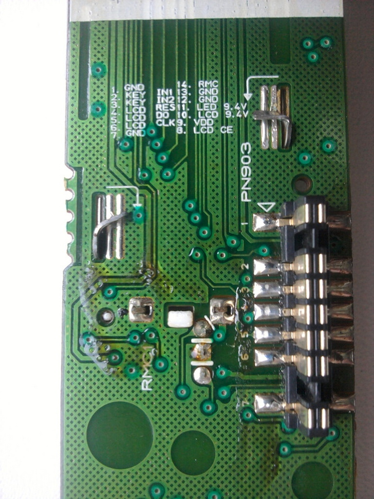

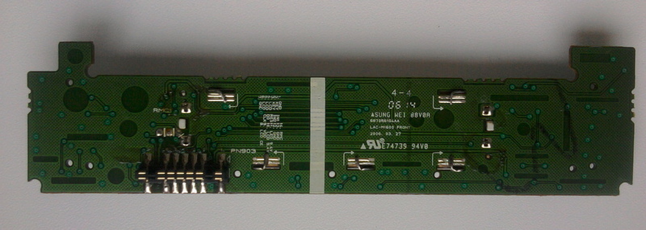

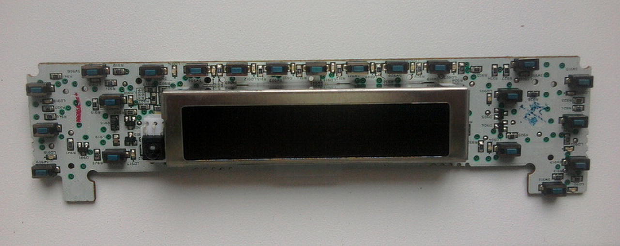

(#) cupika97 hozzászólása Júl 21, 2014 /
Van egy autórádióból kukázott lcd lapom. Tud valaki valami megoldást az életre keltéséhez.
Megtaláltam a hozzá való kapcsolást. 25. oldalon van a kapcsolás.
pdf
A hozzászólás módosítva: Júl 21, 2014
(#) zenetom válasza cupika97 hozzászólására (») Júl 21, 2014 /
Ritka dolog, hogy találni ilyenhez doksit.
(#) cupika97 válasza zenetom hozzászólására (») Júl 21, 2014 /
Arduino nélkul nem lehetne? Mondjuk soros porton?
PC soros portra gondolsz?
Közvetlenül nem. Kell hozzá mikrokontroller is (ami nem kell, hogy Arduino legyen, lehet bármi (PIC, AVR, Intel, ..stb).
Vagy esetleg szóba jöhet még az LPT port, de az elég fapados.
Természetesen mindenféleképp kell programot írni.
