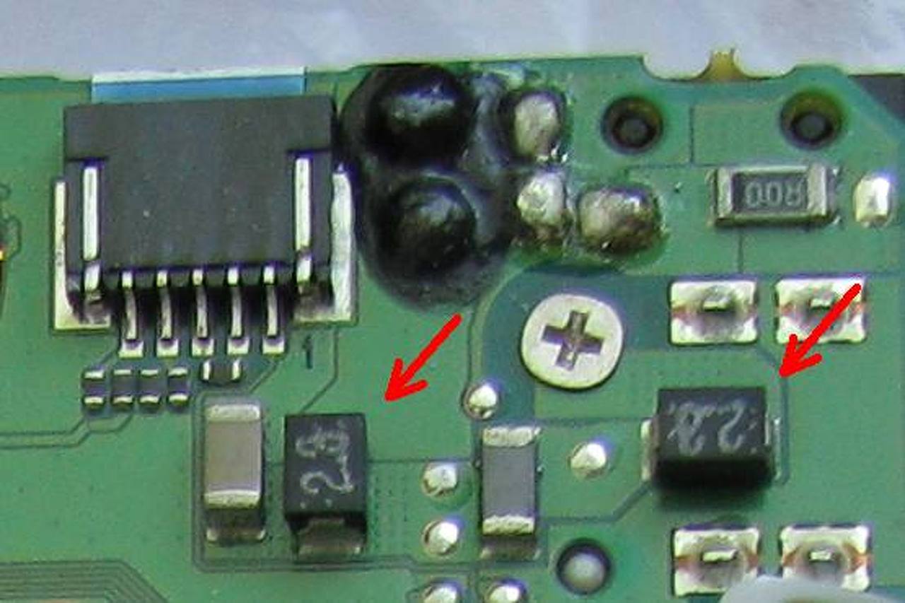

Canon Powershot A590iS gépemen egyik pillanatról a másikra elment a vaku. Amikor vakuval készíteném a képet, kattintáskor csak villog a vaku jel, és csak többszöri kattintásra (vaku nélkül), vagy egyáltalán nem készíti el a képet. Vaku nélkül minden rendben.
Mi lehet a probléma?

Üdv! Első lépésben próbáld ki másik elemmel/aksival. Ezek már olyan csendesek,hogy a vaku kondijának feltöltését sem lehet hallani. Nagyobb az esély,hogy szerintem a vaku elektronikája a rossz,ami tudatja az alaplappal,hogy hiba van. Ezért is villog a kijelzőn a vaku ikon... Ha szedtél már szét ilyet próbálkozhatsz vele,de sajnos szervizben ennek a javítása húzós a korához,és árához képest. Ha lehetőséged lenne egy FW frissítésre,az esetleg segíthet,de ennek kicsi az esélye.

A vég nélkül villogó vaku ikon azt jelzi, hogy a gép nem érzékeli, hogy a vaku energiatároló kondenzátora feltöltődött volna. A mások által említett hibalehetőségek mellé hozzátenném még, hogy a vaku nagyáramú körében is lehet külön biztosíték, ami - okkal vagy ok nélkül - kioldhatott.
Csatolok képet, amin SMD biztosítékok láthatók, egyéb felületszerelt alkatrészek társaságában a viszonyítás kedvéért.
Az a590-hez nincs kiadva firmware frissítés.

Üdv! Ezek nem biztosítékok szerintem, hanem induktívítások, vagy elkók. De ettől függetlenül lehetnek hibásak. Sőt az IGBT is lehet zárlatos ilyen esetben, ami elsütné a vakut, de zárlat esetén sajnos nem engedi feltöltődni a tárolóelkót.
(#) minitrue válasza F-Yoci hozzászólására (») Aug 9, 2014 /
A kép csak illusztráció, nem a590-est ábrázol, azonban a jelölt alkatrészek tényleg biztosítékok (a szám elvileg a névleges áramuk, nincs rajtuk polaritásjelzés, stb.). Én általában így kinéző biztosítékokkal találkoztam Canon gépekben, de elképzelhető, hogy a kérdéses gépben más típusúak vannak.
(#) F-Yoci válasza minitrue hozzászólására (») Aug 10, 2014 /
Akkor ez számomra még ismeretlen biztosíték, eddig nem találkoztam illyen kivitellel (igaz Canont ritkán javítok, azokat sem ilyen táp hibával eddig), induktivítással már igen, polarításjelzés valóban nincs rajta. Valóban bizti, mindig tanul az ember Bővebben: Link
