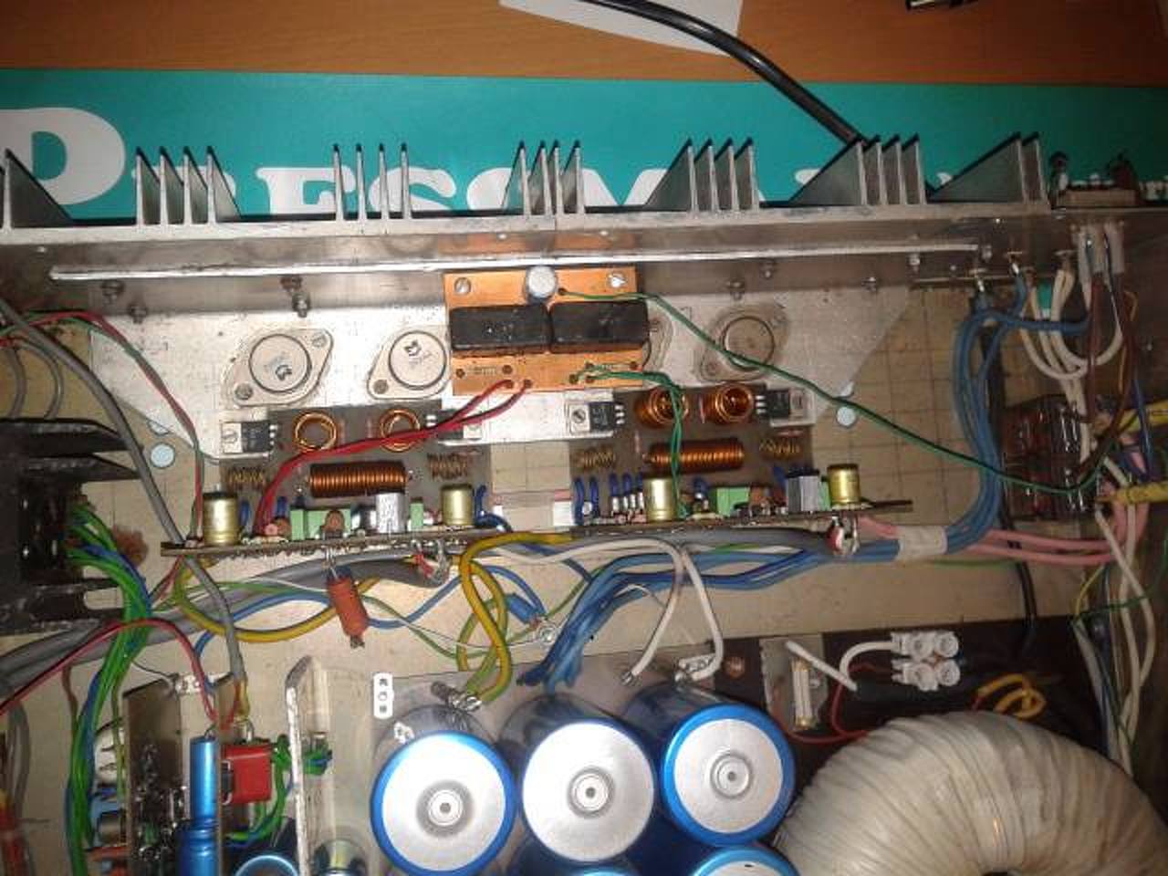

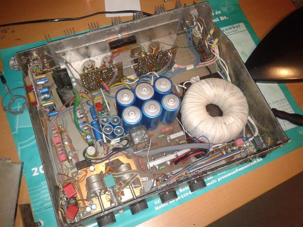

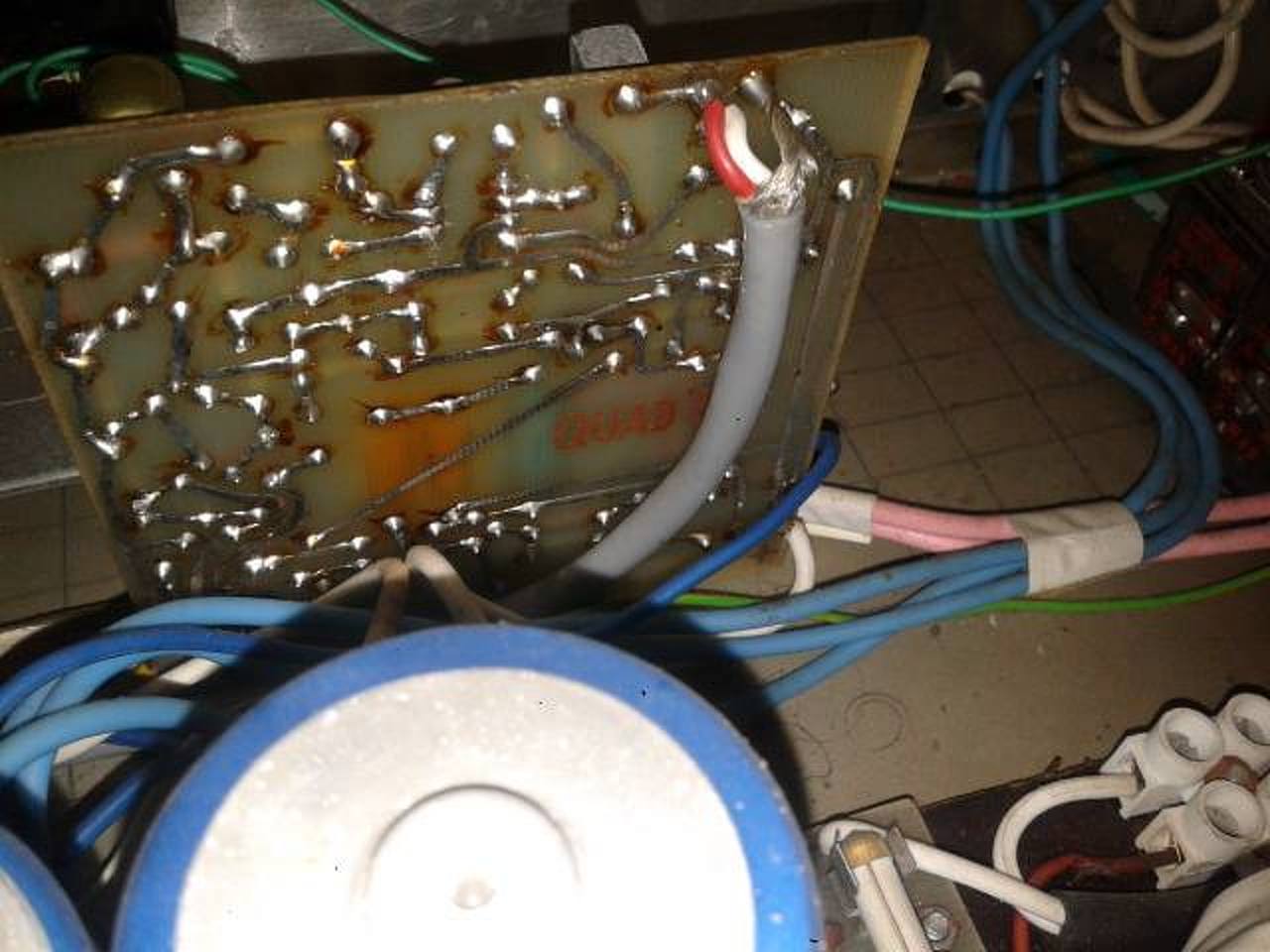

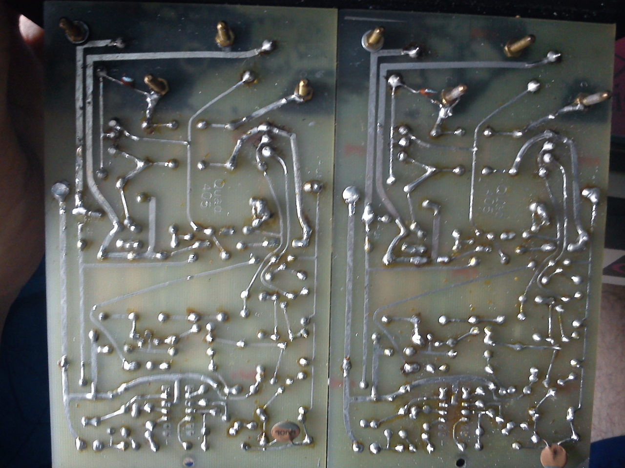

(#) djface hozzászólása Júl 18, 2014 /
Jóestét Mindenkinek!
egy nagyrakés szemét alatt kincset találtam vagyis hát a doboz kinyitása után kiderült hogy kincs
egy régi erősítőt találtam típust nemtudok meg semmi pontosat a masinárol ,ezért is írok ,hogy ti hátha tudtok valamit. Ami számomra is egyértelmű ,hogy Quad 88 panelek vannak az erősítőben de az is érdekelne ,hogy mit tud még
(#) djhans válasza djface hozzászólására (») Júl 19, 2014 /
Ezek Quad 405 végfokok. A tápfeszt kellene megmérni a nagy kondikon. +-50 ha megvan akkor 100W-ot tud 8 ohmon.
(#) djface válasza djhans hozzászólására (») Júl 20, 2014 /
Akkor a nyák hátuljára mért van Quad 88 írva?
Nekiálltam árnézni a dolgot hogy egyátalán bemerjem e dugni mégiscsak nagyrakás szemét alján volt,érdekes mert eddig nemtaláltam Graetz hidat benne lehet csak eldugták
(#) kistee válasza djface hozzászólására (») Júl 20, 2014 /
Lehet, hogy azért, mert ez egy Quad panel és 1988-ban készült...
(#) djface válasza kistee hozzászólására (») Júl 20, 2014 /
Erre nem is gondoltam de van benne valami Nem semmi amúgy pöcc-röff indult és megy :O
(#) 769gregory válasza djface hozzászólására (») Júl 21, 2014 /
A Graetz híd ott van ( első képen a puffer kondik alatt ) alu lemezekkel hűtött csavarozható diódák formájában.

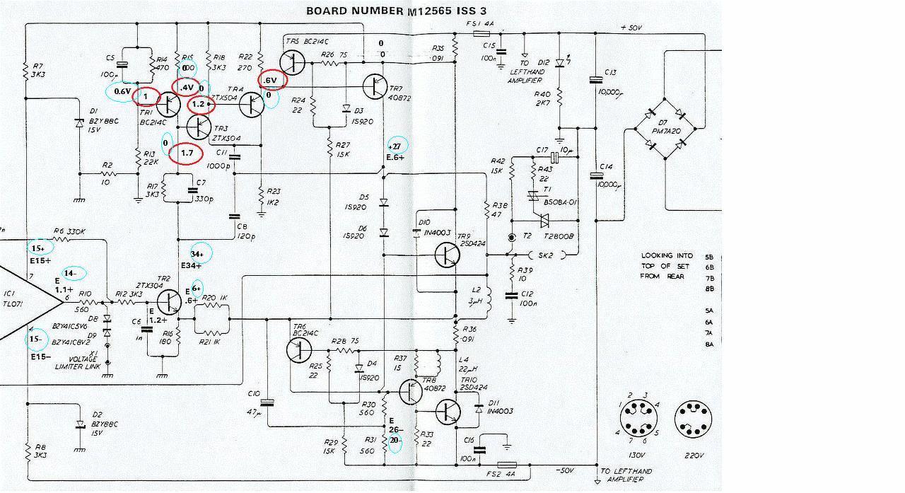

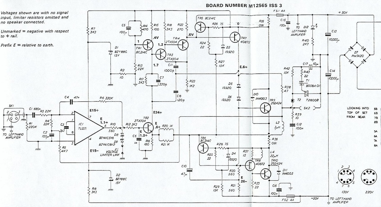

(#) lazac323 hozzászólása Júl 23, 2014 /
Egy kis segítséget szeretnék kérni, mert elakadtam az Alkotós féle (5.1) Quad élesztésében. T9 és T10 nélkül mértem a B-E feszültséget ami ugye max. 0,5-0,6V lehet. T9 B-E feszültsége nálam 190 mV körül van, viszont a T10 B-E feszültsége 800 mV körül. Kérdezném, hogy merre induljak tovább. Az élesztés labortápról, +-40V-ról megy és mindkét panelemen ugyanez tapasztalható. Uki=6,7 mV, áramfelvétel + oldalon 95,6 mA, - oldalon 88,5 mA.
A segítséget előre is köszönöm!
(#) Andrasirex válasza lazac323 hozzászólására (») Júl 23, 2014 / 1
Tegyél jelet a bemenetére és a kimenetére tegyél terhelést. A 6,9mV elfogadható a kimeneten.
Mérd meg az IC kimenetén is a DC offszetet,ott is pár mV lesz.
(#) reloop válasza lazac323 hozzászólására (») Júl 23, 2014 / 1
Szia! Le van zárva a bemenet, nem a zajt méred véletlenül?
A T10 zárva kéne legyen. Sajnos a nem látom Alkotó rajzát, így csak tippelem. A 47 ohm-on (R37) 0,7-0,8V esik D5, D6, T8 B-E által. Durván ez az áram ejt feszültséget a 22 ohm-on (R35), tehát ott 0,4-0,5V lenne az igazi.
Ellenőrizd az ellenállások értékhelyességét, mérd a 47 ohm-on eső feszültséget!
(#) Alkotó válasza reloop hozzászólására (») Júl 23, 2014 / 1
Most éppen nehézkes a keresés, de hogy a gondolatok tudjanak szárnyalni, mellékeltem az említett rajzot. Feltételezésem szerint erről van szó.
(#) lazac323 válasza Andrasirex hozzászólására (») Júl 23, 2014 /
Először is köszönöm a segítséged! Tettem jelet a bemenetre, terhelést a kimenetre. Erősítés van, a kimeneten ott az erősített jel, de az IC kimenetén 1,1 V az offszet! A többi érték természetesen változatlan.
(#) reloop válasza Alkotó hozzászólására (») Júl 23, 2014 / 1
Köszönöm! Akkor lazac323 kollégának nagyjából rendben van az erősítője, itt kinyitnak a T10-esek 0V kimeneti feszültségnél.
Az 1,1V az IC 6-os lábon normál érték. Bővebben: Link
A hozzászólás módosítva: Júl 23, 2014
Ha erősít torzítás mentesen akkor rendben van. Az IC DC szervóként is működik azaz kompenzálja a kimeneti DC szintet. Az értékek rendben vannak.
(#) lazac323 válasza reloop hozzászólására (») Júl 23, 2014 /
Köszi, pedig ezt a rajzot is nézegettem párszor, de elkerülte a figyelmem ez az érték. Akkor ahogy látom a válaszokat, jó lesz ez...És természetesen köszönöm a segítséged, és hogy ránéztél a rajzra. És köszönöm a segítséget Andrasirexnek is, és főleg Alkotónak a paneltervért. Nagyon átgondolt terv, sok munkád lehet benne, és úgy néz ki, hogy pöcc-röff indul, nincs vele probléma, ha normálisan ülteti be az ember az alkatrészeket és nem aggódja túl az élesztést (vagy kicsit ért hozzá) Szóval köszi srácok, öröm az ilyen fórum.

Helló!
Olyan problémám lenne, hogy megépítettem az urbán féle quadot és amikor ráadom a feszültséget a kimeneten 49.5voltot mérek. A táp +-50V
Tudnátok segíteni hol keressem a hibát?
(#) reloop válasza flóri01 hozzászólására (») Júl 27, 2014 /
Szia! A mellékelt ábrába írd be a bal felső sarokban lévő megjegyzés figyelembevételével a nálad mérhető feszültségeket. Az "E"-földhöz képest mérések polaritása is fontos. Példa.
(#) flóri01 válasza reloop hozzászólására (») Júl 29, 2014 /
Köszi a segítséget
Épp most vagyok túl egy kisebb műtéten, miént jobban érzem magam kifogom mérni.
(Egy kérdés: az "E"-föld az most melyik lenne ami az egyenirányításról megy az erőlködőre vagy az egy másik?)
