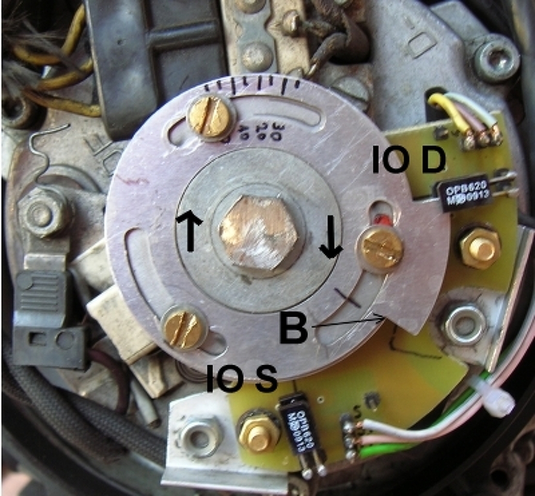

Egy Moto Guzzi 650-hez kellene hall jeladós gyújtás, megoldható ez valamilyen formában? Ha igen, hogyan? Minden segítséget megköszönnék! Üdv!
Fogalmam sincs, egy barátom kért meg rá, hogy segítsek neki ezt megépíteni, mármint az elektronika részét, mert én ehhez a konyítok, ők meg a többihez, szóval kicsit ki tudod fejteni bővebben mit jelent az, hogy megszakítós?
Egy megszakító kalapács van a gyújtásban, amit a lendkerék bütyke emelget. De ha mondjuk jeladós ahhoz van 1-2 elektronika. Hány hengeres?
Két hengeres , jeladós, ilyen van benne. Igen, van benne 1-2 elektronika, le lettek mérve elméltileg, és csak a hall jeladós rész nem működik...
Bocs, arra gondoltam, hogy tekercs jeladós, szerintem ez is az, mert csak 1-1 vezeték megy a jeladóhoz.

Nemrég fejeztem be, egy Guzzi V-75 -ös gyújtását ,amit kénytelenek voltunk vissza butítani,megszakítósra.Az eredetiben tönkre ment az előgyújtás szabályzás,próbáltuk javítani de eredménytelen.Maradt a jól bevált megszakítók,mechanikus előgyújtás szab.,tranzisztoros gyújtás kombinációval.Kaptam egy gyújtást kapcsolást ami az alternátorról(főtengely) szedi a jelet két optóval,csak sajnos a hex. nincs meg a Pic -hez,úgy hogy ezzel ilyen formában nem próbálkoztam.Mivel a legnagyobb gond a gyúj.elöszabályzás.A V-75 höz egy V-35 ös elögyújtás szabályzója lett lemásolva,ami gyárilag is mechanikus. A hozzászólás módosítva: Aug 1, 2014
Köszi szépen, de a barátom azt mondja, ez egy teljesen másik alkatrész , neki nem ez kell, hanem pontosabban ezt kellene után építeni! Ebben tudsz segíteni? Üdv!

A motor működik az egyik hengerrel, mivel ebből a rossz alkatrészből kettő van és csak az egyik működik, de ha felcseréli a barátom ezt a két ugyanolyan alkatrészt, akkor meg a másik működik, az első nem.
A rossz alkatrész a gyújtás elektronika! A jeladók jók, úgyhogy az elektronikát kell feléleszteni valahogy. Bontható a doboz?
Érdekes megoldásokat használ a Guzzi.Érdekes, hogy nem egy dobozban helyezték el a két gyújtást.Ha induktív jeladós ,Toyota targonca gyújtás egységével tudtok próbálkozni,Kawasaki 450 -est már láttam eme megoldással.
