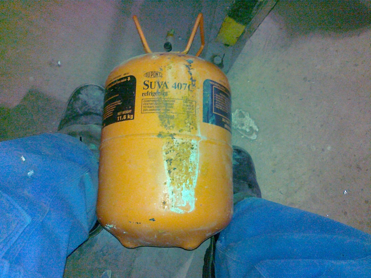

Kaptam egy a képen látható tartályt, valaha klíma gáz tartály volt. A tartály üres, 36Bar-os nyomáspróbával rendelkezik. Ebből szeretnék egy kis kompresszort csinálni, a tartály adott, 11,6Kg-os, nem tudom hány liter lehet. Kérdés: Milyen kompresszort tegyek rá ami nem olyan hatalmas? Nézegetem a neten a kompresszorokat, ami van eladó, pl teherautó és egyéb kompresszorok eléggé nagyok, nekem valami kisebb kellene, tud valaki valami kisebb féle kompresszort? Meghajtásnak mekkora teljesítményű villanymotor (230V) kellene? Nyomáskapcsoló, és nyomásszabályozós lesz. Tudom felmerül a kérdés, hogy megéri-e mikor egy "új" nagyjából 28K körül van, de az építés öröme ![]()
Egy kiselejtezett hűtő kompresszorát használd. Azt könnyen lehet szerezni, csendes és ehez a kis tartályhoz pont jó lesz. Van ám topicja is.
Köszönöm! Van is hűtő kompresszorom, de azt nem szeretnék, mert mire feltermeli a levegőt újév lesz
Nehogy azt hidd, persze levegős szerszámoknak kevés az biztos. Kis festékszórónak (airbrush) elég.

Azt tudom, hogy a levegős gépeknek hatalmas mennyiségű levegő kell a működéshez, de én kereket fújni, porolni, festegetni használnám, a festékszórót szerintem bírná, mert a tartályt pl 8 bar-ra nyomatom, és pedig redukálom a nyomást 3 bar körülire, vagy amennyire kell és így van puffer... gondolom én.
Erre viszont szerintem jó a hűtőgép kompresszor. Kereket fújni, porolni biztos.

Köszönöm a választ! Egyenlőre még csak keresgélek, nem feltétlen azt fogom megvenni, köszönöm a tanácsokat! Ma kaptam egy klíma kompresszorát, gyorsan összeraktam a tartállyal, eléggé kicsi a hozama, pedig kb 500W-os kompresszor volt. Tehát a hűtő és klímakompresszor kihúzva, dugattyús kompresszort kell kerítenem... |
