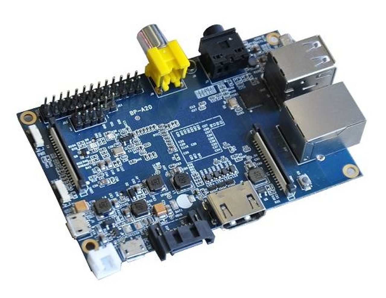

Csatlakoznám az előttem szólóhoz: a Banana Pi nem kicsit komolyabb hardver, 2magos Cortex A20, 1GiB DDR3 RAM, SATA port, etc.
Ráadásul ugyanolyan GPIO van rajta, mint a Málnán, elvileg használhatóüak a Málnához gyártott bővítőkártyák is.

Nézegetem a Rasp Pi banános utódját, amin szintén van DSI csatlakozó. Igazából nem találok infót, hogy a DSI rövidítés mi is valójában. Nintendo TFT-k környékén lehet ilyen rövidítést olvasni. Tudja valaki, milyen kijelzőkhöz készült ez a csati?
Ebben a doksiban: User Manual a CON2-nél olvasható, hogy milyen kimenetek vannak ezen a csatin. Lehet, hogy egy digitális 3x8 RGB-s "sima" TFT (pont)40 lábú szalagkábelét közvetlenül rá lehet csatlakoztatni?
Nézem az adatlapokat, de ha valaki már próbált ilyet, kérem ossza meg az infókat, ami a használathoz kell, köszi!

Azt nézem, hogy a DSI csati kivezetései közvetlenül az A20 ARM IO portjairól jönnek, azaz fel lehet használni, mint GPIO. Ha nem lenne meghajtó progi, vagy nem kompatibilis a protokol, marad még egy lehetőség nekem, hogy nem közvetlenül hajtom meg az LCD-t, hanem az SSD1963 meghajtóján keresztül, elkülönítve a megjelenítést a HDMI-n látható elsődleges felülettől. A sima GPIO csatiján nincs annyi portláb, ami elég lenne, de ha fel lehet használni a DSI-re fenntartott lábakat(PD0..27), akkor már nem gond a meghajtót kezelni. Az LCD-t közvetlenül szerintem az lenne, eltekintve attól, hogy van olyan ember, aki megírná a drivert, de az nem én vagyok egyelőre!
(#) vilmosd válasza watt hozzászólására (») Aug 21, 2014 /
Ez a csatlakozasi felulet egyes nokia, LG telefonok kijelzojet jellemzi. Tehat ha pl van a kukaban Nokia N8 kijelzod, ezt tudod csatlakoztatni a bananos pi-hez. A LG LH350WS1 kijelzo szinten ezzel a felulettel rendelkezik. Bővebben.
A hozzászólás módosítva: Aug 21, 2014
(#) watt válasza vilmosd hozzászólására (») Aug 21, 2014 /
Akkor gondolom erre van egy driver, amit aktiválni kell az oprendszerben? Nem készült erre más linuxos driver? Mert a lábak kiosztása gyakorlatilag egyezne bármelyik LCD-vel. Vagy akár az SSD-s meghajtókhoz is lehetne driver? Ezt azért gondolom, mert a vonalak a ARM-ből jönnek közvetlenül, tehát talán csak szoftver kérdése az egész. Sebesség talán meglenne, még 700MHz esetén is, nem hogy dual core 1GHz-en...
Vagy a DSI kisebb erőforrást kíván, hasonlóan mint az SSD-k? Vagy talán az ARM-ben vagy egy DSI harveres gyorsító modul?
Létezik a Pi-khez részletes hardver doksi? Vagy magát az A20 ARM-et kéne nézni? Linuxon mennyire lehet hozzáférni a portokhoz, vagy egyéb perifériákhoz?
Próbálom megtalálni a megfelelő doksikat, de eddig nem sok sikerrel...

(#) watt válasza watt hozzászólására (») Aug 22, 2014 / 1
Ma termékenyebb voltam, "rájöttem", hogy az A20 egy Cortex A7 köré épülő mikrovezérlő, amit az Allwinner Technology Co. fejleszt és gyárt. Megtaláltam az -adatlapját- is, nem semmi szerkezet, 835 oldalas a doksi!...
Az még külön kérdés lesz, hogyan lehet a Banana Pi bármelyik oprendszeréből hozzáférni a belső regiszterekhez, IO portokhoz, milyen fordítót találok, ami ismeri ezeket, stb. Ebben várom továbbra is a segítségeteket! Köszönöm!
A korábban feltett kérdésemre, hogy van-e DSI hardveres gyorsítója, van. Komplett periféria, amit be lehet kapcsolni, azaz ha a hozzá tartozó IO-kat sima digitális portként akarjuk használni, ki kell kapcsolni, bár lehet, hogy ez az alap értelmezés (benne van a doksiban, de még nem néztem meg) Ha jól látom ez nem DSI specifikus, azzá a program teszi. Egy csomó formátumot támogat, csak legyen aki fel tudja kódolni... Jó az adatlap, hasonlóan áttekinthető, mint egy PIC-é, kísértetiesen hasonló a strutúra (szemben az ARM-ével, ami agyrém számomra jelenleg, de ez biztosan az én hibám!) Ha ebbe sikerülne belemerülni, hihetetlen lehetőségek tárháza kerülne a kezünkbe igen olcsón!

(#) proba válasza watt hozzászólására (») Aug 22, 2014 /
Raspinél az IO portok simám elérhetők, bár nem túl gyorsan. Python, C, parancssor..., Gondolom ez a banánnál sincs másként. Az hogy ez grafikus megjelenítésre mennyire lenne alkalmas, vannak kételyeim.
(#) watt válasza proba hozzászólására (») Aug 22, 2014 /
Szia! Ettől tartottam. Hardver közeli fejlesztésére alkalmas fejlesztői környezetre lenne szükség. Létezik ilyen?

(#) kapu48 válasza watt hozzászólására (») Aug 22, 2014 /
Én ezt találtam:
Linux source for Allwinner/Boxchip F20 (sun3i), A10 (sun4i), A12/A13/A10S (sun5i) and A20 (sun7i) SoCs
linux-bananapi
Ezen belül GLCD: linux-bananapi / drivers / auxdisplay / cfag12864b.c
A hozzászólás módosítva: Aug 22, 2014
(#) watt válasza kapu48 hozzászólására (») Aug 22, 2014 /
Nézegetem, de bevallom még nem találom a fonalat. Kis segítséget kérnék, mit kellene meglátnom a fájlban? Köszi!
