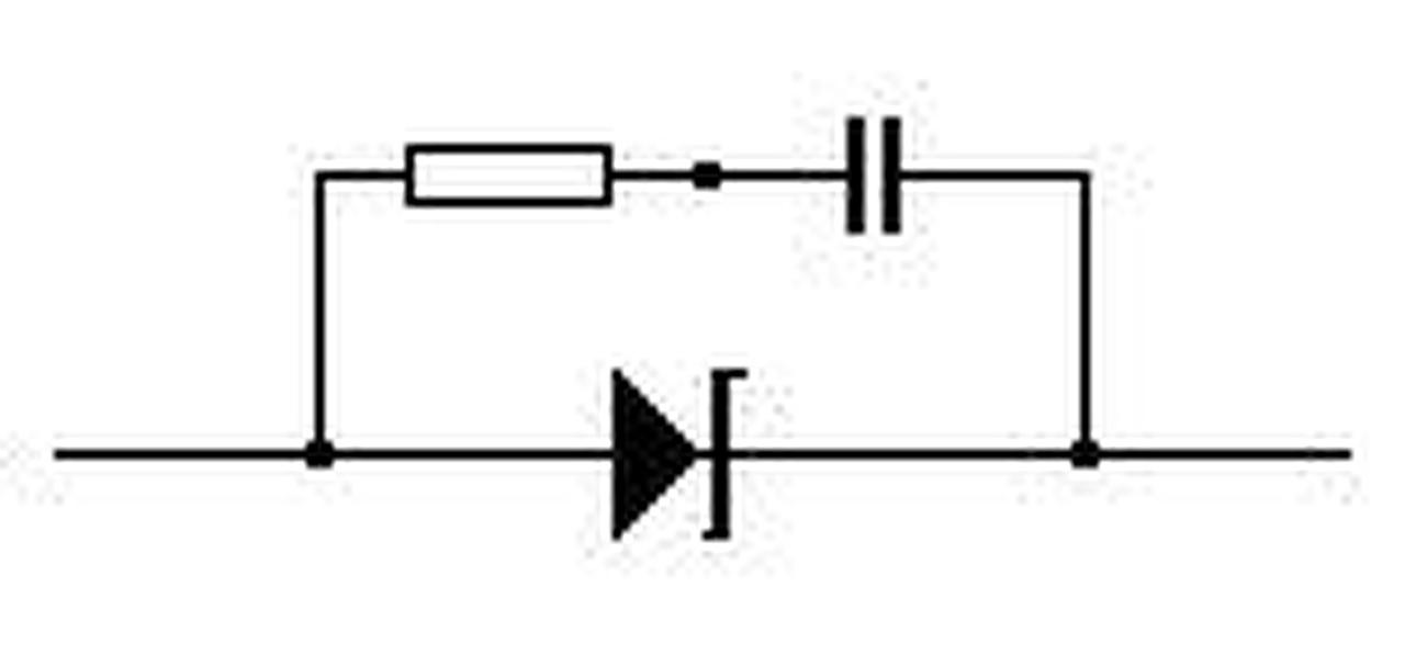

sb2040ct, s15d40C,sb2040-est raktam most bele, az SBL1640PT szált el, ahelyett raktam a s15d40C-t, a snubber kiegészítést lerajzolnád kérlek.
Azok a diódák kevesek !!! 40 voltosak csak.... legalább a 12 voltot egyenrángatókból csináld meg.
A snubber ( soros R-C ) párhuzamosan kapcsolódik egy-egy diódára. A kondi min. 100 voltos és kerámia ( kék pl..), az R 2 wattos.. A hozzászólás módosítva: Júl 21, 2014
