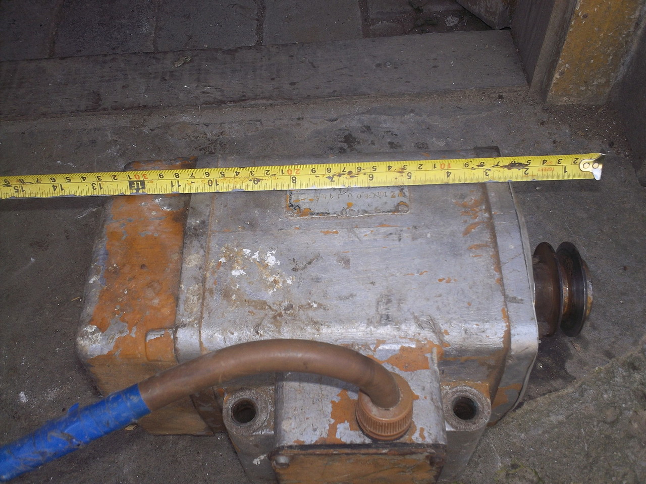

(#) kala1982a hozzászólása Szept 1, 2014 /
Sziasztok, az alábbi képeken lévő villanymotor teljesítménye nem tisztázott, 2000-2500-wattra saccolták. Ahogyan látom csak deltába lehet bekötni, mivel nincsen kivezetve az összes tekercsvég. Abban kérném a segítségeteket, hogy hány wattos lehet, és mekkora állandó üzemű kondenzátor kellene hozzá egy fázisról?
(#) Tomi111 válasza kala1982a hozzászólására (») Szept 1, 2014 /
Valószínű inkább csillagban lehet, de ez most teljesen lényegtelen, hisz csak 3 tekercsvég van. Változtatni nem lehet megbontás nélkül. Egy fázisról nem célszerű így használni, nagyon gyenge lesz. A tábláján nem látszik a teljesítménye? A képen nem nagyon.
Meg szerintem ez a motor nem folyamatos üzemre készült. Ez eredetileg egy "rázómotor", takarmánysilók oldalára szokták felszerelni, ezért a négy furat az oldalán. A motor két végén a burkolat alatt állítható excenteres súlyok vannak/voltak, amivel a rázás erősségét lehetett állítani. Így a tartályt megrázva lehullott benne a feltornyosult takarmány. Ezeket nem szokták folyamatosan járatni, szerintem ezért is nincs rajta hűtés.
(#) kala1982a válasza Tomi111 hozzászólására (») Szept 1, 2014 /
Ez a motor egy szalagfűrészről lett levéve. 3 fázisról ment, azért gondolom, hogy deltában volt mert a vezeték 4 eres ami bele volt kötve. Az egyik ér a motor testre megy, a védőföld, Szóval nulla nélkül lett kötve. Mekkora kondenzátor kellene állandó üzemre hozzá?
(#) erbe válasza kala1982a hozzászólására (») Szept 1, 2014 /
VZ101 zsaluvibrátor motor
1,1 kW, 2900 ford, 3*400V. Gép üzemmódja: szakaszos üzem. !!!
Hogy belül csillagba vagy deltába kötötték egykor, mellékes. Körfűrészhez 1 fázison gyengécske.
A hozzászólás módosítva: Szept 1, 2014
(#) kala1982a válasza erbe hozzászólására (») Szept 1, 2014 /
Ok, köszönöm!

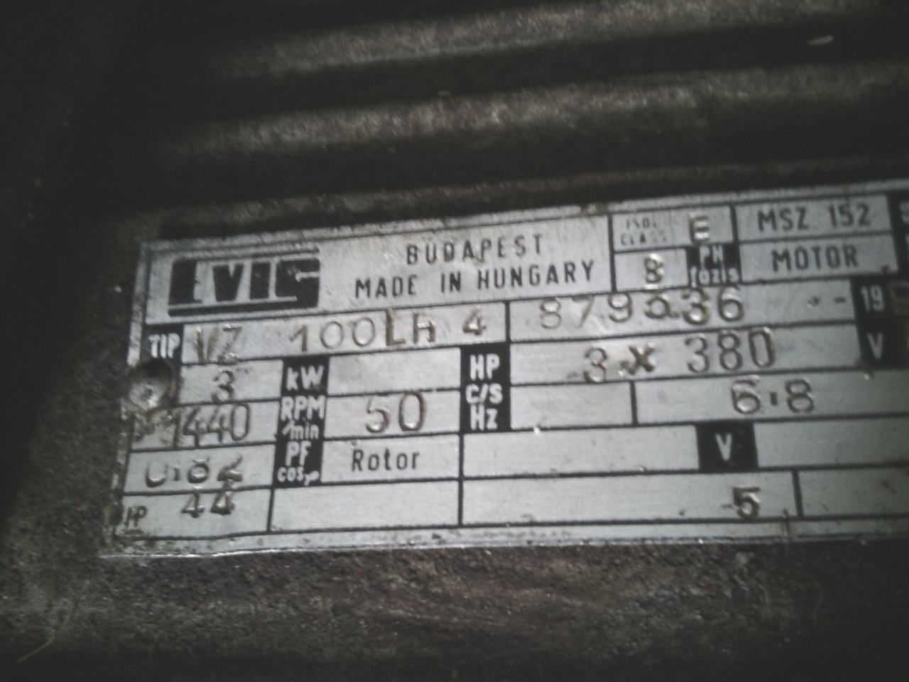

(#) Adingo hozzászólása Szept 1, 2014 /
Üdvözletem mindenkinek!
Ma szereztem egy öreg favázas szalagfűrészt, ami ezzel a motorral van szerelve.
Ez 380V 3KW 1445 fordulat.
Kérdésem, milyen 230V as motorral lehet ezt helyettesíteni?
(#) granpa válasza Adingo hozzászólására (») Szept 2, 2014 /
Teljesítményre, fordulatra azonossal. 1~on nem leszel boldog vele, nem is nagyon találsz ekkora teljesítményűt. Indításkor 20A-os bizti kevés neki.
(#) Adingo válasza granpa hozzászólására (») Szept 3, 2014 /
Mit tudnál ajánlani 1~ ban ez helyett?
(#) granpa válasza Adingo hozzászólására (») Szept 3, 2014 /
Ha nem akarod nagyon tolni neki, akkor lehet kisebb teljesítményű, ~2-2.5kW, amit a mérőd még elbír. Fordulatra azonosnak kell lenni. Elég nagy tömegek mozognak ott, ami lendkerékként hat, így nem fog nagyon ingadozni a fordulat, ha a terhelés megfelelő. Mielőtt vásárolsz, próbáld ki kölcsön motorral, ha mód van rá. Mindenképp indító, + ütemi kondis kell.Asztalos (nyeltem nála a fűrészport ~15 évig, ha két-emberes meló volt, mert alkalmazottat nem tarthatott) nagybátyámé berántós volt, hogy a motor el tudja indítani a gépet.
