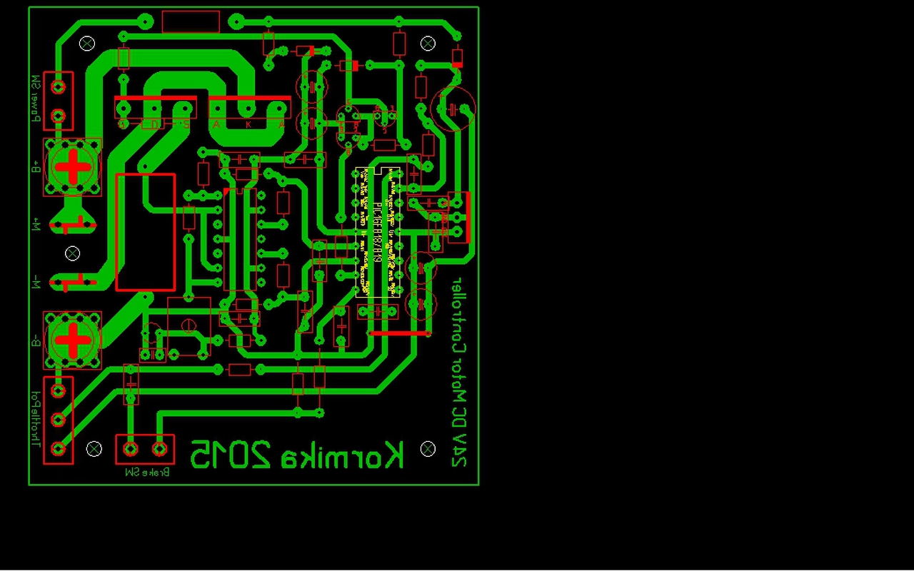

(#) kormika válasza enree hozzászólására (») Júl 6, 2015 /
Természetesen teszek fel majd arról is képeket, tegnap este még megterveztem a vezérlés NYÁK-ját is, a héten elkészül a panel is, és elvileg az alkatrészek is megjönnek hozzá, utánna nekifoghatok a programfejlesztésnek a PIC-be.

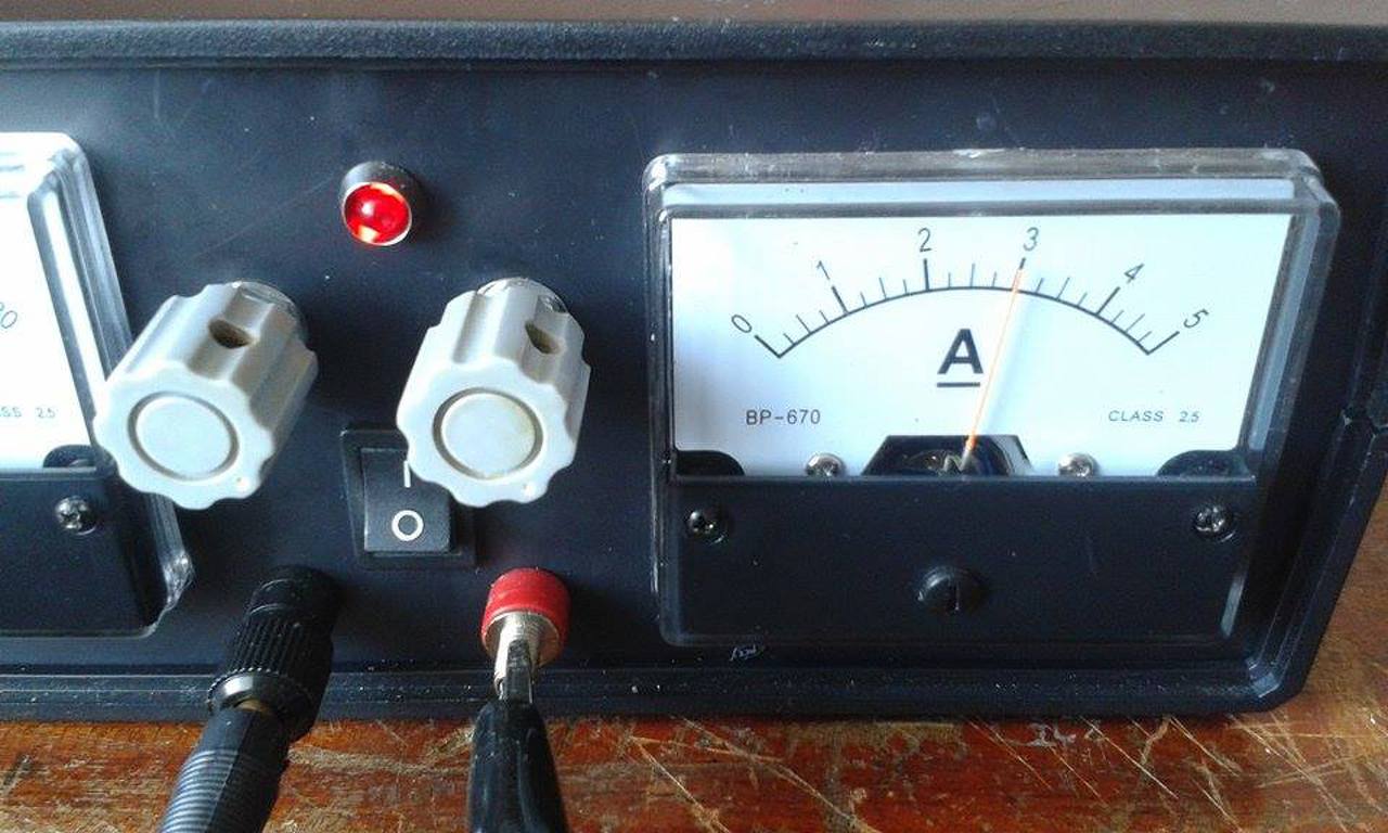

(#) szucsistvan123 hozzászólása Júl 6, 2015 / 1
Na kész! Ahogy ígértem itt vannak a képek:
Bedobozoltam, bekábeleztem, már csak 1-2 apróbb simítás van hátra (pl.: poti tengely méretre vágás, és összeszedni rendesen a kábelokat.)
(#) Buvarruha válasza szucsistvan123 hozzászólására (») Júl 6, 2015 /
Jobb lett volna akkor már úgy megoldani a bordákat, hogy függőlegesen áljanak a lamellák, ég és föld a különbség hűtési teljesítményben, de egész jó.
(#) kiborg válasza szucsistvan123 hozzászólására (») Júl 6, 2015 /
Csatlakozom Buvarruha-hoz.
Próbálj 3A és 3,3V-t kivenni tartósan a tápegységből.
Le fog olvadni a borda. Kicsi és rossz az aerodinamikája is. Esetleg akkor lenne elég, ha ventivel meg lenne támogatva. Pl ami automatikusan kapcsol.
Ettől függetlenül szép, de a gombok nem oda illők.

(#) szucsistvan123 válasza Buvarruha hozzászólására (») Júl 6, 2015 /
Gondolkodtam azon én is, de így jobban elférnek a kábelek. Kerül majd rá ventilátor, úgyhogy a hűtéssel nem lesz gond.
(#) szucsistvan123 válasza kiborg hozzászólására (») Júl 6, 2015 /
Készül rá a ventilátor szabályzó, a gombok pedig csak ideiglenesen vannak rajta, mert nem találtam mást!

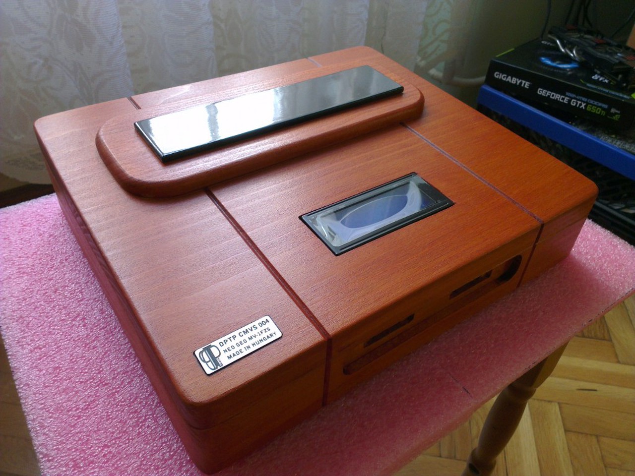

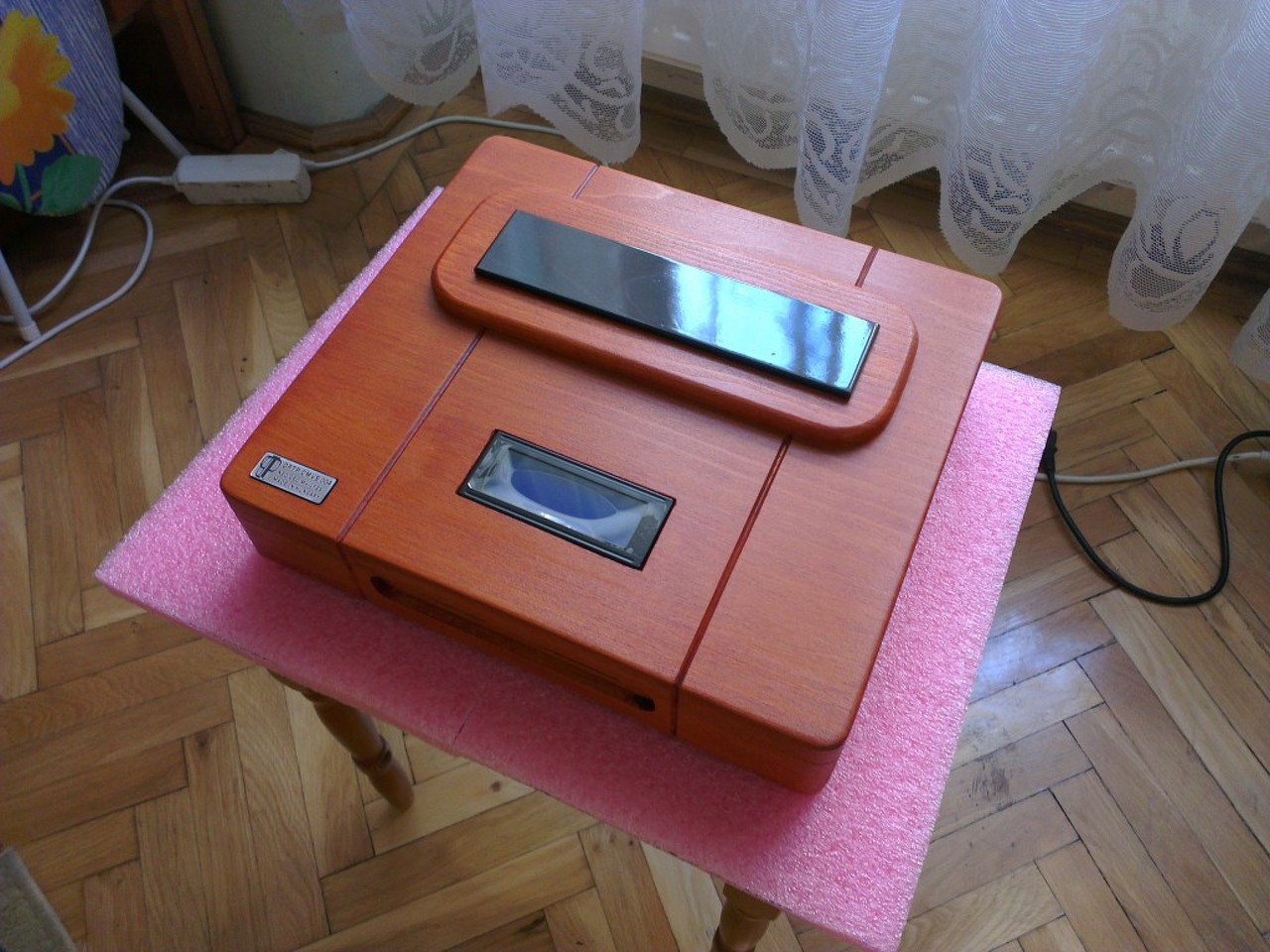

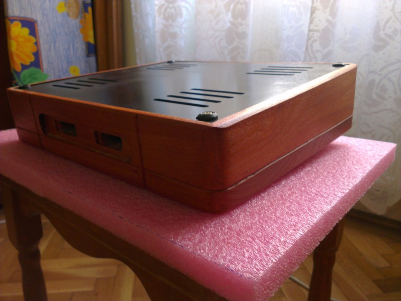

(#) don_peter hozzászólása Júl 6, 2015 / 3
Én is készítem a legújabb NEO GEO DPTP CMVS S1-em dobozát.
Az elektronika is készül már a 4soros kijelzőhöz és a fogyasztásméréshez.
Csak még azt nem tudom, hogy miképpen oldjam meg a konzol áramellátását, mert azt hiszem az LM7805 kevés lesz a maga 1.5A-ével.
Szóval azzal még futok majd még egy kört.
Osztok meg pár képet a dobozról...
Még az apróbb festékjavítások és a lakkozás hátra van, de arra már csak később kerülhet sör..
A hozzászólás módosítva: Júl 6, 2015

(#) don_peter válasza Csupasz hozzászólására (») Júl 6, 2015 /
„Elárulnád a mozaikszavak értelmét?”
Korábban már megettem, de álljon itt ismét.
NEO GEO egy játéktermi játékgép.
DPTP a cégnevem, céglogóm.
CMVS a C = Consolised, MVS = Multi Video System
Kb. 1A-et vesz fel a játék működés közben, ritkábban ugyan, de 1-2 játék esetében akár 1.1 - 1.2A-et is felvehet.
Tehát a 7805 jó lenne, de gondolom egy ilyen folyamatos teljesítménynél már nem a legegészségesebb megoldás.
Több infó itt: neo-geo.hu
És itt: Neo Geo DPTP CMVS Projekt

(#) TAKLACO válasza szucsistvan123 hozzászólására (») Júl 6, 2015 /
A hutobordát a hátlapra távtartokkal rogziteném ezzel is javitva a tranyok hutését.
(#) szucsistvan123 válasza TAKLACO hozzászólására (») Júl 6, 2015 /
Még a hűtő rész át lesz gondolva, lesz rajta ventilátor, és lehet nagyobb bordát teszek rá.

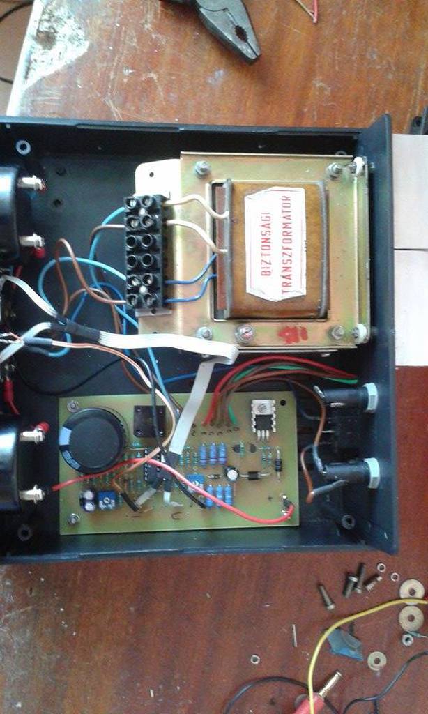

(#) IOsys hozzászólása Júl 8, 2015 / 9
Sziasztok! Elkészült végül a mű. Még tél eleje fele gondoltam, építek egy erősítőt, 4 napot szántam rá (dobozt nem beleszámítva). Most lettem kész. A dolog pikantériáját adja, hogy a nyákokat nyomtatni akartam, amihez kellett csinálnom egy nyák nyomtatót, az kb. 5 hónap munka volt. (1. kép) Összesen nem tudom, hogy a két projekt mennyi időbe került, de szerintem megszülethetett volna közben egy gyerek.
A dobozban egy Dracula van. A dobozt egy ősöreg, nagy video magnó fedlapjából gyártottam. (2. kép) Eleinte egyszerű dobozt akartam, de aztán csak járt az eszem, végül a doboz több időbe került, mint az erősítő. Belül a hurkapálcás módszer továbbra se megy ki a divatból.
Rengeteget melóztam vele, ennek ellenére lettek hibái. A doboz "kicsit" csámpás, a bal fele kicsit gerjed, a jobb hamar torzítja a szinuszt, de összességében azért jól elleszünk, szép a hangja.
Köszönöm mindenkinek, aki információval, vagy alkatrésszel segített!
