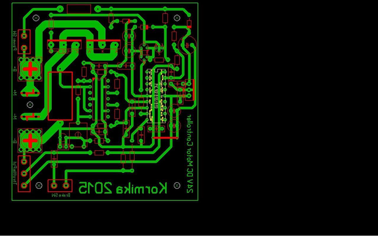

(#) kormika válasza enree hozzászólására (») Júl 6, 2015 /
Természetesen teszek fel majd arról is képeket, tegnap este még megterveztem a vezérlés NYÁK-ját is, a héten elkészül a panel is, és elvileg az alkatrészek is megjönnek hozzá, utánna nekifoghatok a programfejlesztésnek a PIC-be.

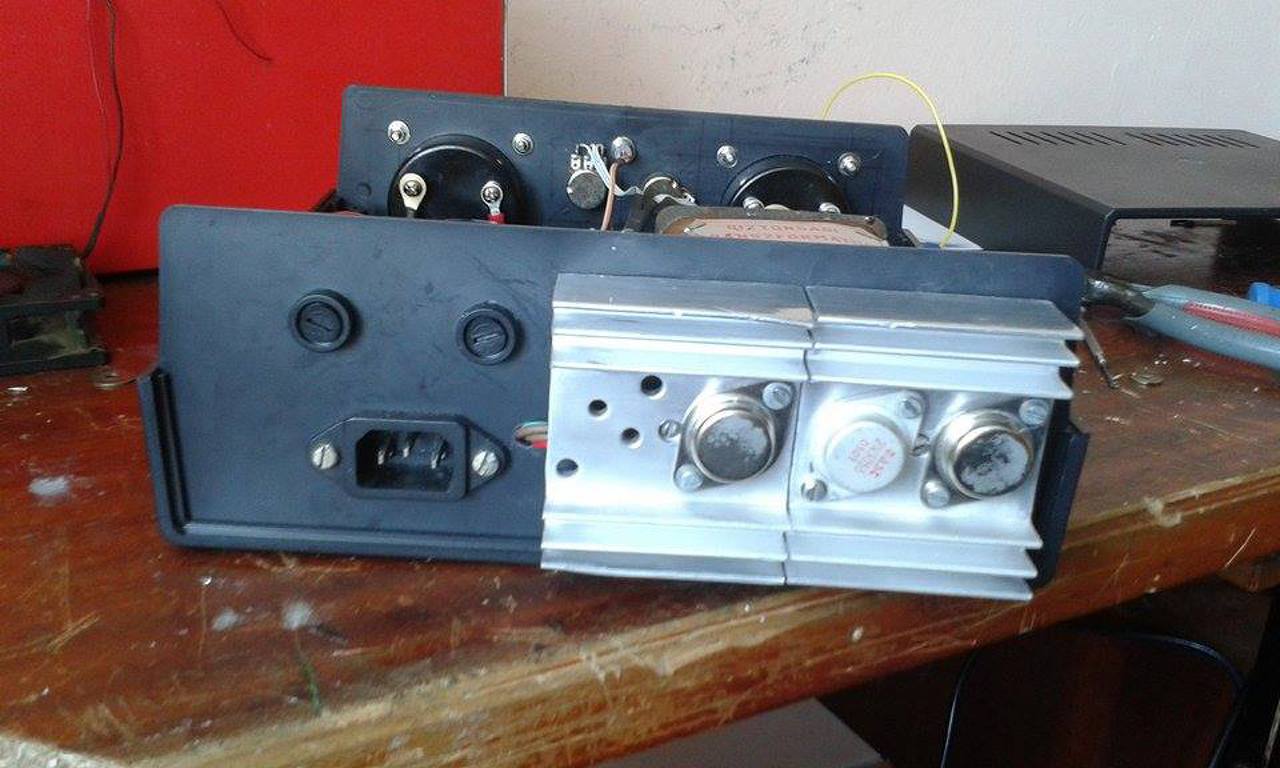

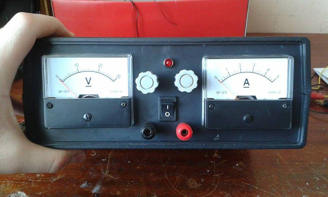

Na kész! Ahogy ígértem itt vannak a képek:
Bedobozoltam, bekábeleztem, már csak 1-2 apróbb simítás van hátra (pl.: poti tengely méretre vágás, és összeszedni rendesen a kábelokat.)
(#) Buvarruha válasza szucsistvan123 hozzászólására (») Júl 6, 2015 /
Jobb lett volna akkor már úgy megoldani a bordákat, hogy függőlegesen áljanak a lamellák, ég és föld a különbség hűtési teljesítményben, de egész jó.
(#) kiborg válasza szucsistvan123 hozzászólására (») Júl 6, 2015 /
Csatlakozom Buvarruha-hoz.
Próbálj 3A és 3,3V-t kivenni tartósan a tápegységből.
Le fog olvadni a borda. Kicsi és rossz az aerodinamikája is. Esetleg akkor lenne elég, ha ventivel meg lenne támogatva. Pl ami automatikusan kapcsol.
Ettől függetlenül szép, de a gombok nem oda illők.
A hozzászólás módosítva: Júl 6, 2015

(#) szucsistvan123 válasza Buvarruha hozzászólására (») Júl 6, 2015 /
Gondolkodtam azon én is, de így jobban elférnek a kábelek. Kerül majd rá ventilátor, úgyhogy a hűtéssel nem lesz gond.
(#) szucsistvan123 válasza kiborg hozzászólására (») Júl 6, 2015 /
Készül rá a ventilátor szabályzó, a gombok pedig csak ideiglenesen vannak rajta, mert nem találtam mást!

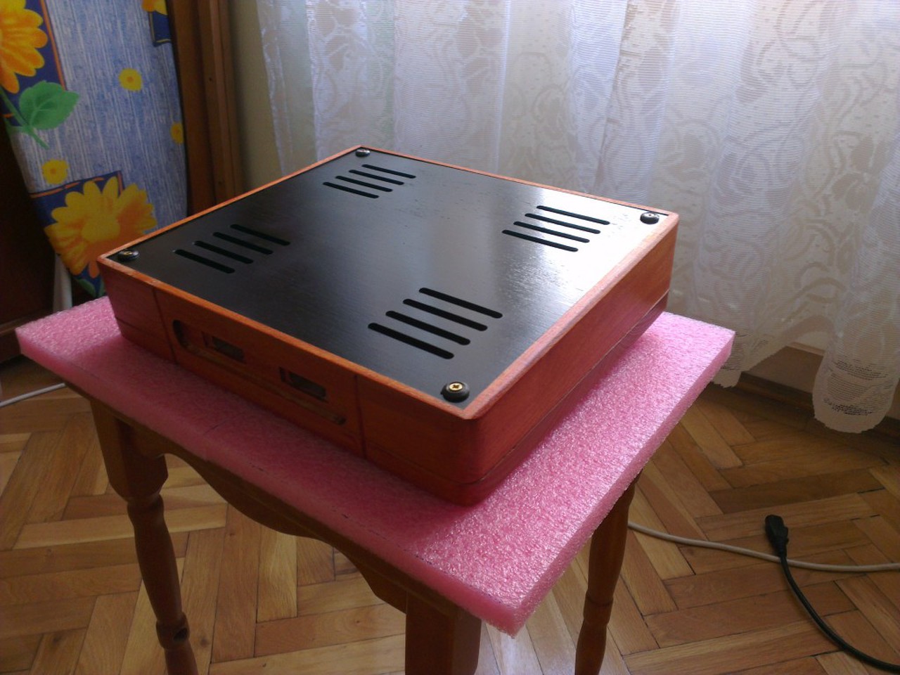

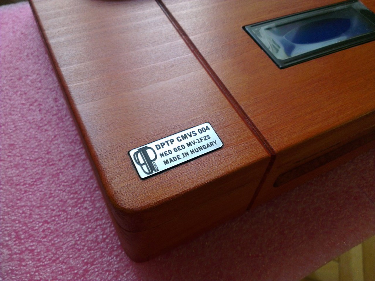

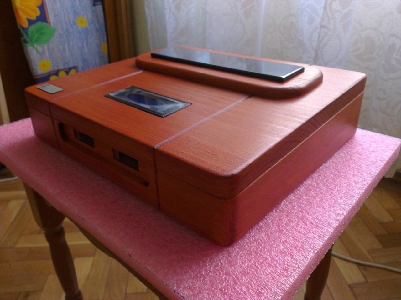

(#) don_peter hozzászólása Júl 6, 2015 / 3
Én is készítem a legújabb NEO GEO DPTP CMVS S1-em dobozát.
Az elektronika is készül már a 4soros kijelzőhöz és a fogyasztásméréshez.
Csak még azt nem tudom, hogy miképpen oldjam meg a konzol áramellátását, mert azt hiszem az LM7805 kevés lesz a maga 1.5A-ével.
Szóval azzal még futok majd még egy kört.
Osztok meg pár képet a dobozról...
Még az apróbb festékjavítások és a lakkozás hátra van, de arra már csak később kerülhet sör..
(#) Csupasz válasza don_peter hozzászólására (») Júl 6, 2015 /
Nagyon szép lett a doboz! Gratulálok.
A 7805-öt igénytől függően egy step-down-nal kiválthatod, és nem is fog fűteni! ( Elárulnád a mozaikszavak értelmét?
(#) don_peter válasza Csupasz hozzászólására (») Júl 6, 2015 /
„Elárulnád a mozaikszavak értelmét?”
Korábban már megettem, de álljon itt ismét.
NEO GEO egy játéktermi játékgép.
DPTP a cégnevem, céglogóm.
CMVS a C = Consolised, MVS = Multi Video System
Kb. 1A-et vesz fel a játék működés közben, ritkábban ugyan, de 1-2 játék esetében akár 1.1 - 1.2A-et is felvehet.
Tehát a 7805 jó lenne, de gondolom egy ilyen folyamatos teljesítménynél már nem a legegészségesebb megoldás.
Több infó itt: neo-geo.hu
És itt: Neo Geo DPTP CMVS Projekt
Bocs, de azt nem olvastam....
Valamikor a 7805 létezett TO-3 tokozásban is. Nézz utána, ha jól emlékszem, az 3A-t tudott.
(#) zsoltee0001 válasza don_peter hozzászólására (») Júl 6, 2015 / 1
Én is step-down-ra szavazok, az 1 amper az nagyon sok, még nagy hűtőborda esetén is, most már egyre több helyen alkalmazzák, többek között gk. telefon töltőknél.
Az UA7805 van TO-3 tokban, nagyon drága, és csak 1,5A-t tud.
Igen ilyenem van, de ez gyenge lenne folyamatos 1A-es terhelésre..
step-down kapcsolást nézek és építek egyet, már néztem hozzá IC-t.
5v kell stabilan de ez 1-1.2-es folyamatos terhelés mellett.
No de ez mér nem ide tartozik..
(#) kaqkk válasza don_peter hozzászólására (») Júl 6, 2015 /
LM350. 3A elég ?

(#) TAKLACO válasza szucsistvan123 hozzászólására (») Júl 6, 2015 /
A hutobordát a hátlapra távtartokkal rogziteném ezzel is javitva a tranyok hutését.
(#) szucsistvan123 válasza TAKLACO hozzászólására (») Júl 6, 2015 /
Még a hűtő rész át lesz gondolva, lesz rajta ventilátor, és lehet nagyobb bordát teszek rá.
(#) don_peter válasza kaqkk hozzászólására (») Júl 6, 2015 /
3A bosegesen elég lenne. Köszi.

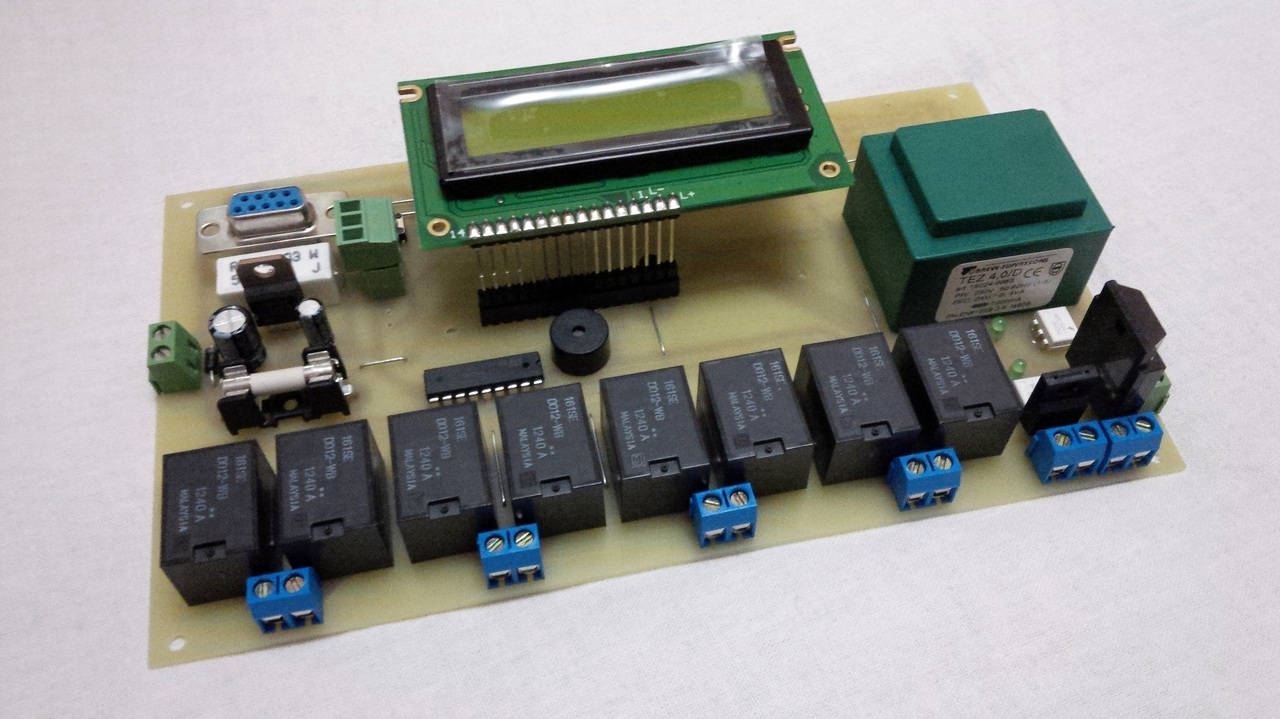

(#) valve hozzászólása Júl 7, 2015 / 3
Pár éve nem voltam itt a fórumon, viszont a napokban készült el az első CNC-vel készült áramköröm, és gondoltam megosztom veletek. Nem tökéletes, de elégedett vagyok az eredménnyel...
Ui.: üvegház vezérlő.
