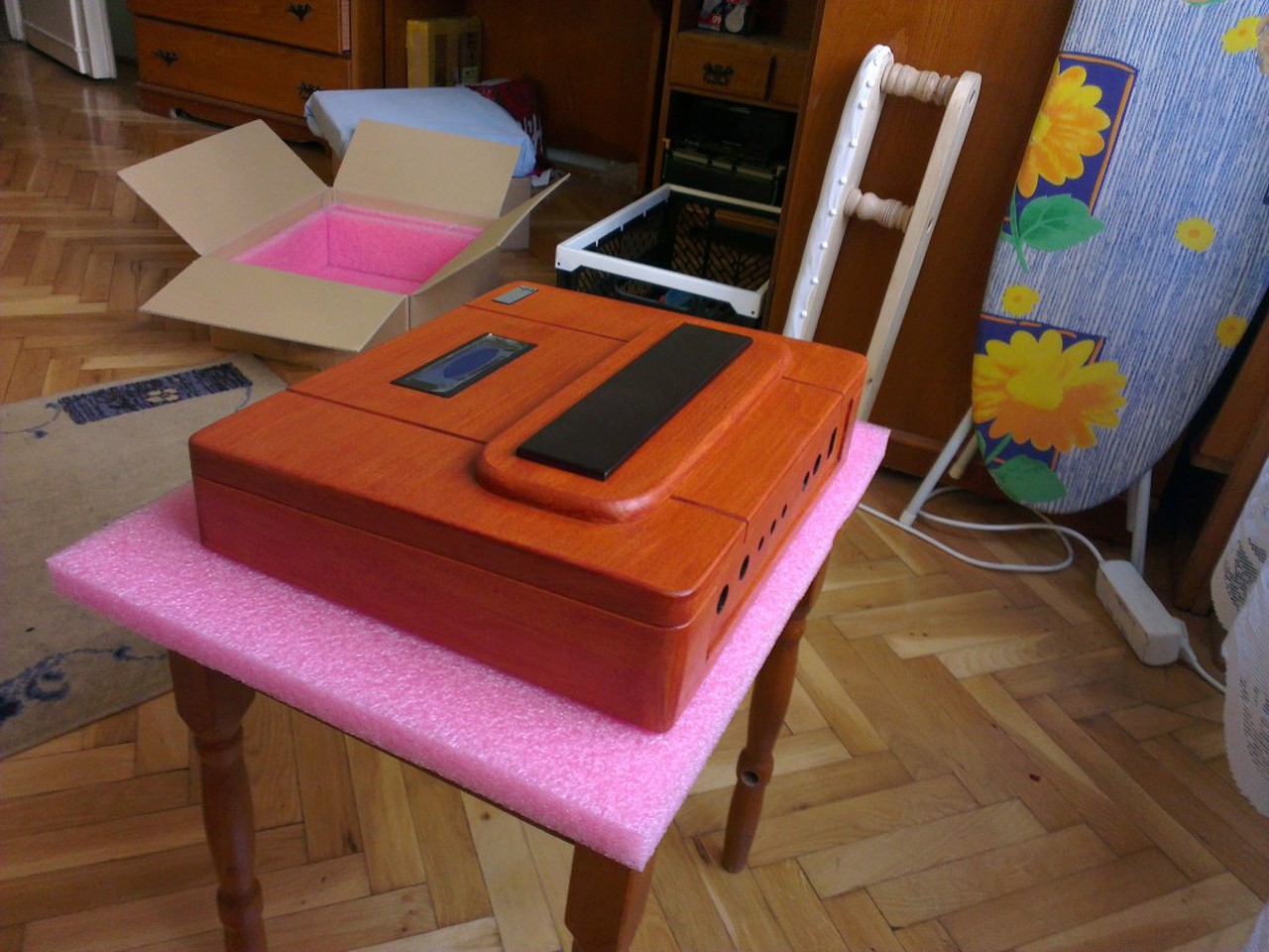

Én is készítem a legújabb NEO GEO DPTP CMVS S1-em dobozát.
Az elektronika is készül már a 4soros kijelzőhöz és a fogyasztásméréshez. Csak még azt nem tudom, hogy miképpen oldjam meg a konzol áramellátását, mert azt hiszem az LM7805 kevés lesz a maga 1.5A-ével. Szóval azzal még futok majd még egy kört. Osztok meg pár képet a dobozról... Még az apróbb festékjavítások és a lakkozás hátra van, de arra már csak később kerülhet sör.. A hozzászólás módosítva: Júl 6, 2015
Nagyon szép lett a doboz! Gratulálok.
A 7805-öt igénytől függően egy step-down-nal kiválthatod, és nem is fog fűteni! ( Elárulnád a mozaikszavak értelmét? A hozzászólás módosítva: Júl 6, 2015
Idézet: Korábban már megettem, de álljon itt ismét.„Elárulnád a mozaikszavak értelmét?” NEO GEO egy játéktermi játékgép. DPTP a cégnevem, céglogóm. CMVS a C = Consolised, MVS = Multi Video System Kb. 1A-et vesz fel a játék működés közben, ritkábban ugyan, de 1-2 játék esetében akár 1.1 - 1.2A-et is felvehet. Tehát a 7805 jó lenne, de gondolom egy ilyen folyamatos teljesítménynél már nem a legegészségesebb megoldás. Több infó itt: neo-geo.hu És itt: Neo Geo DPTP CMVS Projekt A hozzászólás módosítva: Júl 6, 2015
Bocs, de azt nem olvastam....
Valamikor a 7805 létezett TO-3 tokozásban is. Nézz utána, ha jól emlékszem, az 3A-t tudott.
Én is step-down-ra szavazok, az 1 amper az nagyon sok, még nagy hűtőborda esetén is, most már egyre több helyen alkalmazzák, többek között gk. telefon töltőknél. Üdv
Az UA7805 van TO-3 tokban, nagyon drága, és csak 1,5A-t tud.
Igen ilyenem van, de ez gyenge lenne folyamatos 1A-es terhelésre..
step-down kapcsolást nézek és építek egyet, már néztem hozzá IC-t. 5v kell stabilan de ez 1-1.2-es folyamatos terhelés mellett. No de ez mér nem ide tartozik..

A hutobordát a hátlapra távtartokkal rogziteném ezzel is javitva a tranyok hutését.
Még a hűtő rész át lesz gondolva, lesz rajta ventilátor, és lehet nagyobb bordát teszek rá.
Én "videó játék gép"-nek hívnám. Mégpedig azért, mert az. A sok cirkalmas cafrang csicsa, a helyett, hogy közel hozná, elvadítja az egyébként szép munkát.
Mire gondolsz?
Neo Geo a játékgép neve, DPTP a készítő vagy is az én nevem, a CMVS meg a megnevezése az átalakított Neo Geo MVS gépnek. (ezeket nem én találom ki ez a gyári megnevezésük) Szóval ez a név pont hogy kell mert ezzel tisztességesen megemlítem mit is képvisel ez a "video játék gép". Ennek akkora kultúrája van, hogy vétek és sértés lenne elhagyni bármit is. Akit ez elvadít az nem ért hozzá vagy csak tudatlan e témakörben, ami nem baj, csak merjen kérdezni.

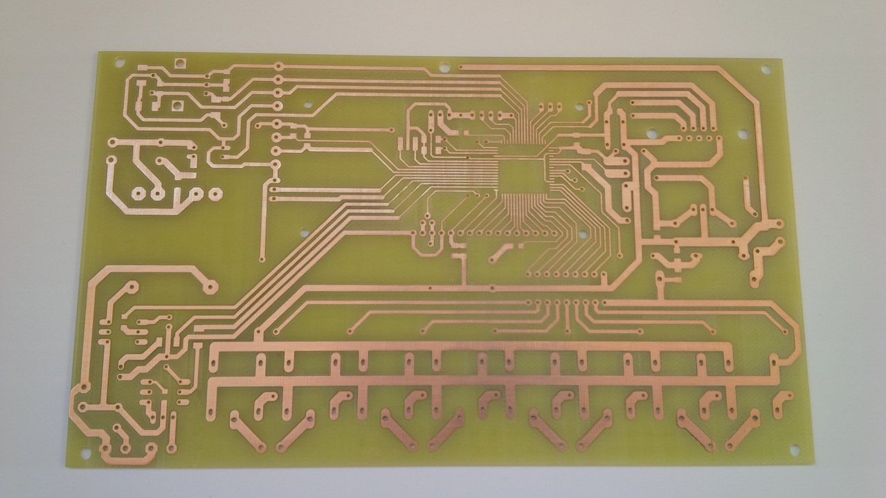

Pár éve nem voltam itt a fórumon, viszont a napokban készült el az első CNC-vel készült áramköröm, és gondoltam megosztom veletek. Nem tökéletes, de elégedett vagyok az eredménnyel... Ui.: üvegház vezérlő.
Kapcsolási rajzot tudnál küldeni?
Nem volt titok, hogy ez egy lengyel oldalról készült.....
