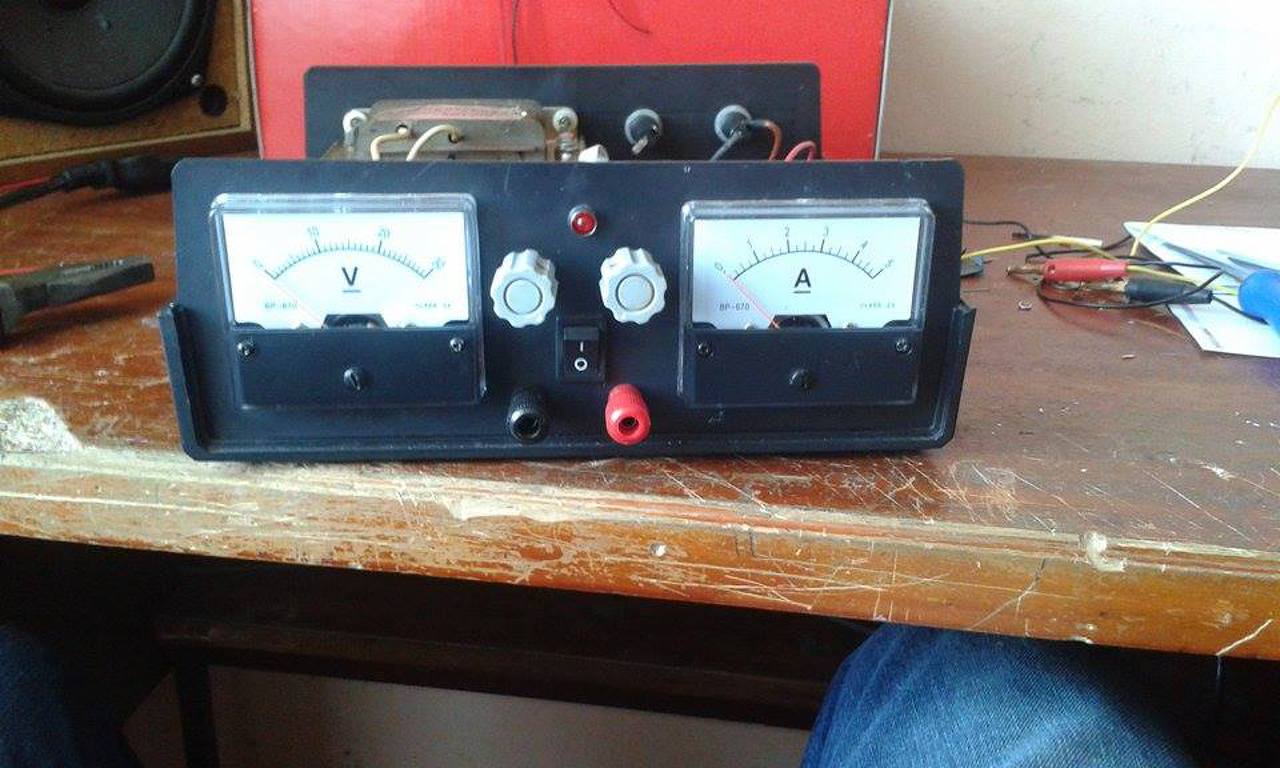

(#) szucsistvan123 hozzászólása Júl 6, 2015 / 1
Na kész! Ahogy ígértem itt vannak a képek:
Bedobozoltam, bekábeleztem, már csak 1-2 apróbb simítás van hátra (pl.: poti tengely méretre vágás, és összeszedni rendesen a kábelokat.)
(#) Buvarruha válasza szucsistvan123 hozzászólására (») Júl 6, 2015 /
Jobb lett volna akkor már úgy megoldani a bordákat, hogy függőlegesen áljanak a lamellák, ég és föld a különbség hűtési teljesítményben, de egész jó.
(#) kiborg válasza szucsistvan123 hozzászólására (») Júl 6, 2015 /
Csatlakozom Buvarruha-hoz.
Próbálj 3A és 3,3V-t kivenni tartósan a tápegységből.
Le fog olvadni a borda. Kicsi és rossz az aerodinamikája is. Esetleg akkor lenne elég, ha ventivel meg lenne támogatva. Pl ami automatikusan kapcsol.
Ettől függetlenül szép, de a gombok nem oda illők.
A hozzászólás módosítva: Júl 6, 2015

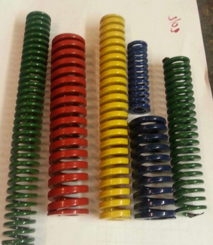

(#) CIROKL válasza tibistor hozzászólására (») Júl 6, 2015 /
Igen lemaradtál ez a jelen : Bővebben: Link
Ezért azt a képet módosítjuk erre a linkre , a müanyag rugók tényleg gyengék lennének !

(#) szucsistvan123 válasza Buvarruha hozzászólására (») Júl 6, 2015 /
Gondolkodtam azon én is, de így jobban elférnek a kábelek. Kerül majd rá ventilátor, úgyhogy a hűtéssel nem lesz gond.
(#) szucsistvan123 válasza kiborg hozzászólására (») Júl 6, 2015 /
Készül rá a ventilátor szabályzó, a gombok pedig csak ideiglenesen vannak rajta, mert nem találtam mást!

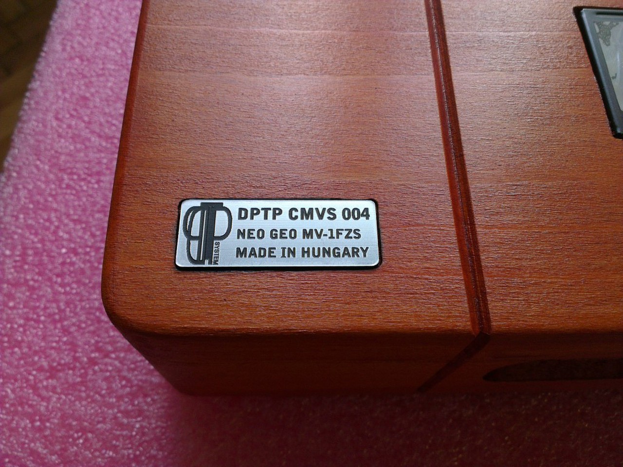

(#) don_peter hozzászólása Júl 6, 2015 / 3
Én is készítem a legújabb NEO GEO DPTP CMVS S1-em dobozát.
Az elektronika is készül már a 4soros kijelzőhöz és a fogyasztásméréshez.
Csak még azt nem tudom, hogy miképpen oldjam meg a konzol áramellátását, mert azt hiszem az LM7805 kevés lesz a maga 1.5A-ével.
Szóval azzal még futok majd még egy kört.
Osztok meg pár képet a dobozról...
Még az apróbb festékjavítások és a lakkozás hátra van, de arra már csak később kerülhet sör..
(#) Csupasz válasza don_peter hozzászólására (») Júl 6, 2015 /
Nagyon szép lett a doboz! Gratulálok.
A 7805-öt igénytől függően egy step-down-nal kiválthatod, és nem is fog fűteni! ( Elárulnád a mozaikszavak értelmét?

(#) don_peter válasza Csupasz hozzászólására (») Júl 6, 2015 /
„Elárulnád a mozaikszavak értelmét?”
Korábban már megettem, de álljon itt ismét.
NEO GEO egy játéktermi játékgép.
DPTP a cégnevem, céglogóm.
CMVS a C = Consolised, MVS = Multi Video System
Kb. 1A-et vesz fel a játék működés közben, ritkábban ugyan, de 1-2 játék esetében akár 1.1 - 1.2A-et is felvehet.
Tehát a 7805 jó lenne, de gondolom egy ilyen folyamatos teljesítménynél már nem a legegészségesebb megoldás.
Több infó itt: neo-geo.hu
És itt: Neo Geo DPTP CMVS Projekt

(#) TAKLACO válasza szucsistvan123 hozzászólására (») Júl 6, 2015 /
A hutobordát a hátlapra távtartokkal rogziteném ezzel is javitva a tranyok hutését.
(#) szucsistvan123 válasza TAKLACO hozzászólására (») Júl 6, 2015 /
Még a hűtő rész át lesz gondolva, lesz rajta ventilátor, és lehet nagyobb bordát teszek rá.
