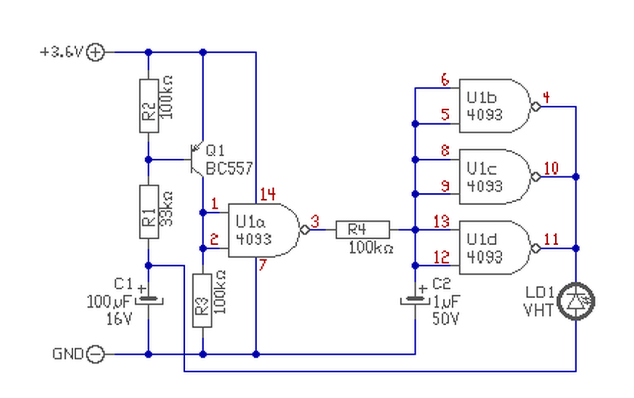

Hello! Nem kell ezt agyonkomplikálni, de figyelembe kell venni a tényeket. A kondit töltöd, ez oké. De ha egyben ez az energia tároló, akkor egyidőben alkalmazkodnia kellene a kondiban lévő feszültségnek az IC komparálási szintjéhez,és a Led nyitófeszültségéhez. A kettő viszont eltérő. Mint látható a komparálási szint kb. felül a táp 2/3-ada, alul az 1/3-ada. És még hőfokra is változni fog. A Led-hez, viszont 3,2V-ra fel kell tölteni a kondit, hogy villanjon is.
De rajzoltam neked egy kapcsolást, ami szerintem megoldja a gondot.
- A Q1 tranyó, figyeli a kondi töltőáramát, és amikor az kezd megszűnni (majdnem eléri a tápot) akkor a tranyó lezár, és billenti a CMOS-t.
- A két kapu átvált, és bekapcsolja a Led-et. Viszont van a két kapu között egy integrátor tag. Ez azért szükésges, mert amikor a Led bekapcsol, a töltőáram egyből el is indul, így a Q1 leállítaná a töltést. Le is állítja, csak éppen az R4*C2 ideig nem tudja kikapcsolni a Led-et. Így hiába jön vissza az áram, a Led kb. 0,1sec ideig bekapcsolva van. Így biztosítható, hogy a kondit a Led a nyitófeszültségéig ki tudja sütni. (Az integráló tag töltéskor is késleltet, csak épp jelentősége nincs a töltési időhöz képest.
Próbáld ki.

Ez tetszik! Köszönöm! az R4xC2 bekapcsolás-fenntartó nagyon cseles.
CD4093 szeretni fog elnyelni nekem hirtelen nagy áramot? (fontos, hogy a LED nagyot villanjon). Ha jól értelmezem az adatlapot, alacsony tápfeszültségnél ilyen 0.3 mA-t szeret megenni, mint "LOW level output"

(#) proli007 válasza nem hozzászólására (») Aug 28, 2014 / 1
Majd meglátod, azért vannak párhuzamosan kötve. nagyobb energiát úgy sem tudsz kivenni a kondiból, csak amennyi a táp és a Led nyitófeszültsége közt van. A szem meg integrálja. Vagy is hiába villan nagyobbat, ha az idő rövid..

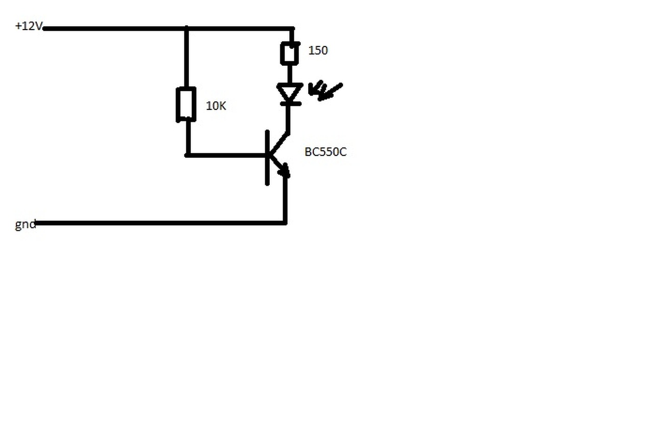

Értem.Lenne még egy két kérdésem.Összeraktam azt a kapcsolást , amit mellékeltem.A kollektoráram mérés alapján 50mA és a bázis áram 1 mA. Ha a kollektoráramot úgy mérem , hogy nem kötök semmit a kollektorára a tranzisztornak csak lemérem a műszerrel , úgy hogy az egyik tűt a tápra másikat a kollektorra rakom akkor 140 mA. Az lenne a kérdés , hogy a Bc550c-nek az adatlapban hogy tudom leolvasni a hfe-jét?
(#) granpa válasza jocka0012 hozzászólására (») Aug 29, 2014 /
A grafikonon leolvasod. ~500, Ic=10uA-tól 20mA-ig, utána romlik.
(#) kadarist válasza jocka0012 hozzászólására (») Aug 29, 2014 /
A pdf 3-ik oldalán van a hfe. Bővebben: Link. A feltételek és a tól-ig tartományok is látszódnak a táblázatban.
(#) jocka0012 hozzászólása Aug 29, 2014 /
Meylik grafikonról?Az ic collector current , dc current gain (hfe) erről?Ha igen akkor , ott miért ilyen 0.6,0.8,1.0 értékek vannak a függőleges tengelyen?
Ami az adatlapján szerepel. Hfe: 0-tól 600-ig, Ic: 10uA-tól 1A-ig; de 200mA felett már nincs értelme.
De ha kb 500 a hfe , akkor nálam miért csak 50 mA a kollektor áram?A bázis áram 1mA
A grafikon szerint ott még 400 körül kéne lenni. Vagy a mérési módszer, vagy kapcsolás, vagy a tranyó nem megfelelő.
De miért akkor így 400mA-nak kéne folynia?
