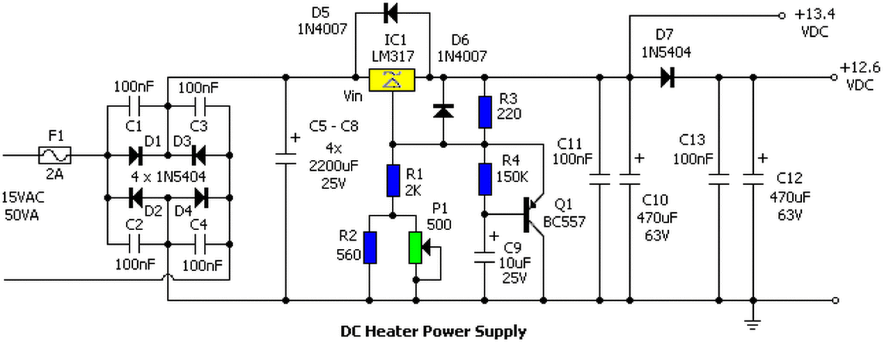

Erősítőhöz készítek tápegységet. Megköszönném ha átnézné valaki . A trafó adott,a 24v -ból szeretnék 22 és 12 voltot LM317 el. A 8v -ból pedig 6.3 voltot 7805-el. Kérdés hogy a 12 volthoz a bemenetet honnan vegyem? Valamint hogy nem fog nagyon melegedni az LM317 ha 24v ról 12 voltra disszipál. Köszönöm. Idézet: „A trafó adott,a 24v -ból szeretnék 22 és 12 voltot LM317 el.” Minden attól függ, mekkora áramfelvétel lesz a 22V-on és a 12V-on. Bármit csinálsz, az eldisszipált hő a feszültség-különbség és az áram szorzata lesz. Ha nem bírja a 317, tehetsz vele sorosan egy combosabb ellenállást és azon fűtesz el - mondjuk 5V-ot. Honnan van a 8V? 8V-ból 6,3 az nem lesz stabil, mert a 7805-ön legalább 2V-nak kell maradnia. A hozzászólás módosítva: Szept 5, 2014
A trafó 8v-2va és 24 v-33va. Füles erösitö lesz, úgyhogy szerintem bőven elég hozzá. A 12 volt csőfűtés-re kell és gondoltam ha már adott csinálok 6v-ot is.
Szia! Az elgondolásod rajz szintjén kéne tisztázni. A NYÁK terv elég gyenge lábakon áll, a 8V-os rész puffer kondijára például zárlatot rajzoltál
Szia.
Köszönöm az észrevételt.Ez az első rajzom első nekifutásra.Tudom hogy van mit csinálni rajta.Igyekszem utána olvasni aminek tudok de hát gyakorlat teszi a mestert. Köszönöm a segítségeteket.
Ha a 6,3 V-ot csőfűtésre akarod használni, oda nem egyenirányító és stabilizátor kell, hanem előtétellenállás. 24 V (~32-33V DC)-ről 12-re az LM 317 akkor fog melegedni, ha nagy áramot veszel ki. Ismerni kellene a cső típusát. 12 V-on nem szokott túl nagy lenni az áram, ha pedig több csöved van, lehet sorba kötözgetni őket és jöhet megint egy előtét ellenállás. Áramgenerátorral is megoldhatod, azt is lehet LM317-ből készíteni.
Értem. Nézelődtem a neten és én ezeket találtam. Ezeken stabilizátort használnak.
A cső típusa ECC82 egy darab.
Ha beírom a keresőbe (persze angolul) a csőfűtést és a 7805-öt ez az első képtalálat. Mehet rá párhuzamosan az ECC82 két fűtőszála, még opcionális tranzisztorra sem lesz szükséged. Egyéb kérdés?
