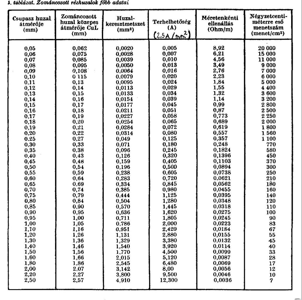

Közben megtaláltam az alábbi képet, amin a szerző azt írja, hogy jelentősen túl kell méretezni a huzalt.
Ez egy kicsit elbizonytalanított. Nos, én jelentősen nem szeretném túlméretezni, csak megfelelően kivitelezni. SM74-es vasam van. Ha a megadott képlettel számolok akkor több mint 6000 menet jön ki 10H-s induktivitáshoz. Nem túlzás ez egy kicsit? Nos, az előző munkáim elég kókány megoldások voltak, ezt szeretném minőségi alkatrészekből összerakni. Ha más huzal kell, akkor inkább veszek. Szerezzek 0,35-öst vagy megfelel a 0,25 (240mA/mm2; 122mA,/mm2 teljes áramfelvétel kb. 160mA?) A hozzászólás módosítva: Szept 4, 2014

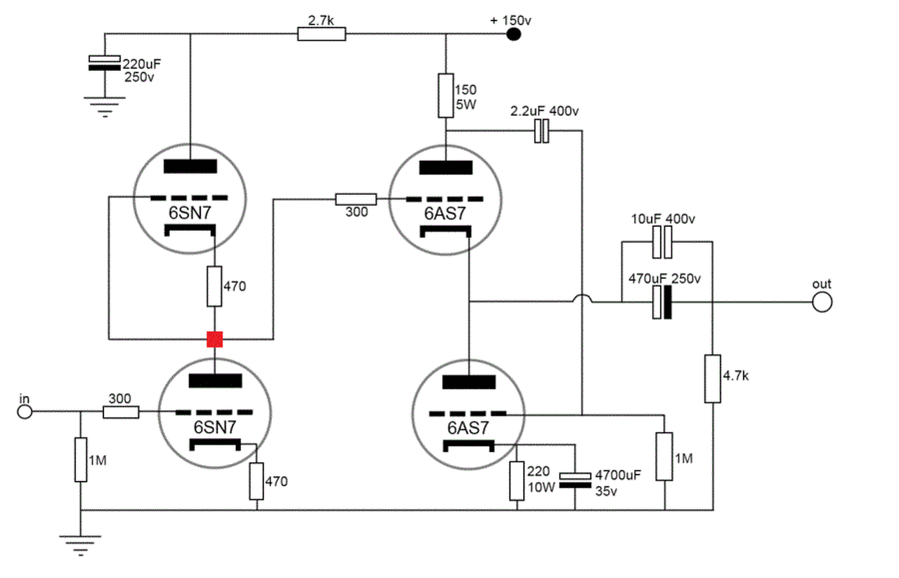

Egyelőre így állok a művemmel. A kézzel írott adatoknál az alsók tartoznak az enyémhez a felsők a 900x900px-LL-041c7a51_schematic.gif -en lévő kapcsoláshoz.
Csak, hogy mindenki tisztán lásson, itt meg az olvasható, hogy 3-3,5A/mm^2 is megengedhető.
![]() Értitek... Minden világos!
Jó neked, hogy minden világos. A megengedhető áramsűrűség attól függ leginkább, hogy milyen tekercs hőmérsékletet engedsz meg. Ha gondoskodsz a tekercs hűtéséről, ahogy a nagyteljesítményű transzformátoroknál is láthatod, (olajtrafó) sokkal nagyobb áramsűrűséget is megengedhetsz. Az sem mindegy, hogy a fojtó milyen környezetben lesz, van-e ventilációs lehetőség, vagy zárt térben használod.
Azért, lehet hogy világos, de elég sok homály is van. Pl. azt sem tudod biztosan, hogy milyen vas van a kezedben, honnan származik, milyenek a paraméterei. A csatolt dokumentum is utal rá, hogy meglehetősen nagy a szórás. Ezek, és még pár apróság miatt is bátorság kijelenteni, hogy minden világos.
Bocs, de épp besötétedett nála (érthető; J2.5 vs. J3.5 ?), ahogy én értelmezem.

Nem tudom mit nem lehet érteni, csak el kell olvasni a két csatolmányt. A kettő tökéletesen ellentmond egymásnak. Ezek szerint pucuka nem érzékelte az enyhe irónikus vonalat a soraim között, mindazonáltal hasznos a hozzászólása.
Én értettem, mit írtál. 'Köbzoli' megírta a frankót.

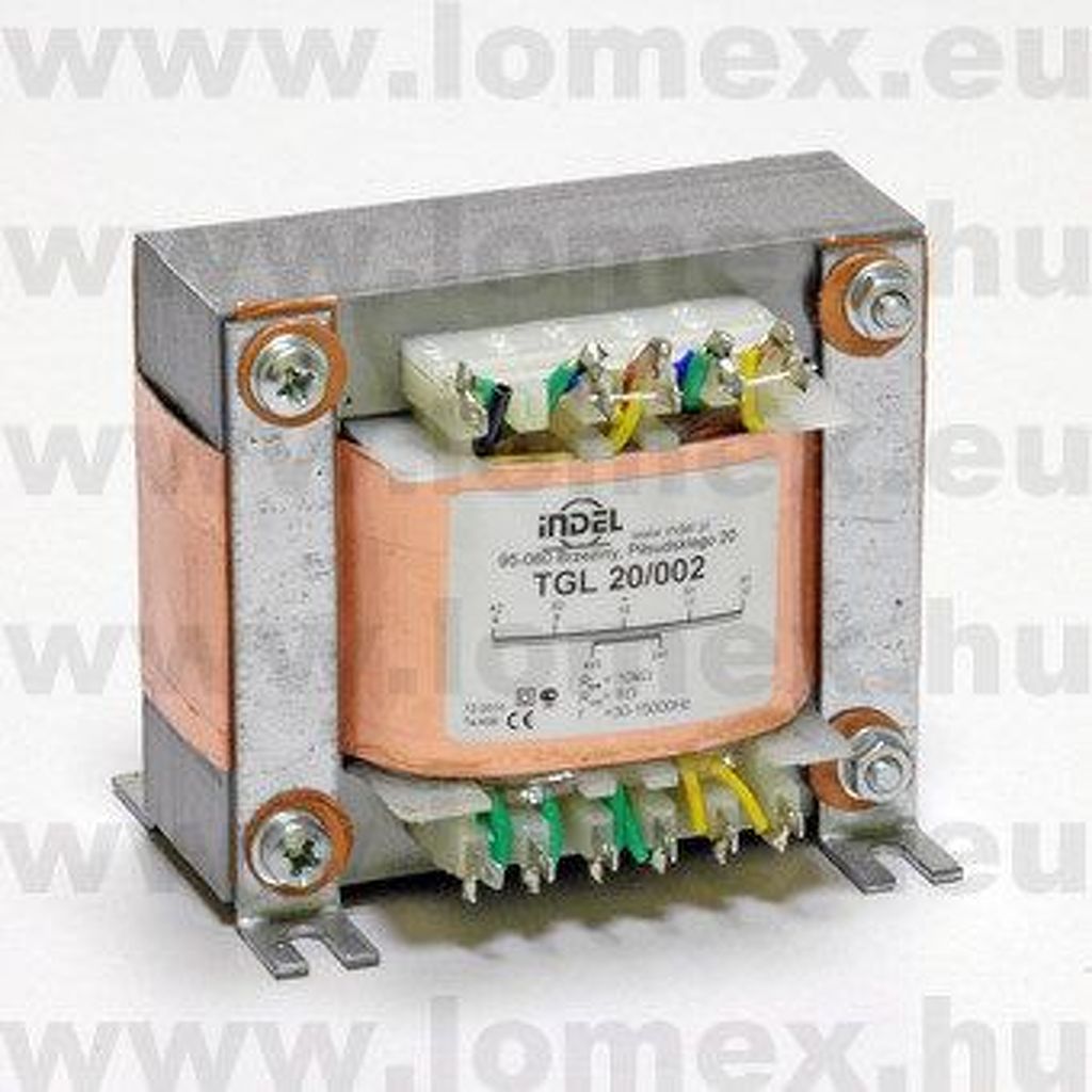

Egy kérdés: Volt a trafón gyárilag egy vörösréz tekercsárnyékoló szalag. Érdemes visszarakni?
Javít valamit?

Szia! Nem a primer és a szekunder között volt, hanem kívülről a tekecstest körül (ugyanúgy, mint a mellékelt képen a kimenőn). Hogy mekkora árammal számolok? Nehéz megmondani, mert előzetes számítások alapján, max. 300mA (két vég + előfokok), de ez csak becsült érték. (Bocs a céglogós fényképért, de most lusta voltam fényképezni, ugyanilyen az én két kimenőm is.)

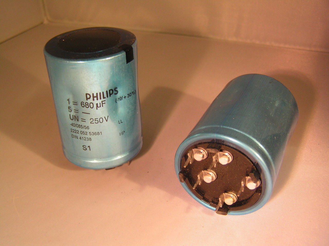

Épül a táp. Találtam itthon 2 db Elkót. Philips gyártású, legalább 6-8 éves kondik. A gyári érték 680mF/250V. A mért adatok 701-702µF Ezeket sorba kötöm a tápba a fojtó elé, kondinként 100K ballanszer/kisütő elllenállással. Ez esetben az eredő kapacitásom, 340-350MF lesz.
Ami a kérdés: Jól értelmezem a bekötést? 1. +, 5. GND. (én így értelmeztem, nem akarom felrobbantani a kondikat, és a neten sem találtam sokat róla) Mellékletben a kondi fotója. Nem tudom mire való a többi láb. Csak rörzítés? Mert elektromosannem szólak össze. A hozzászólás módosítva: Szept 6, 2014
