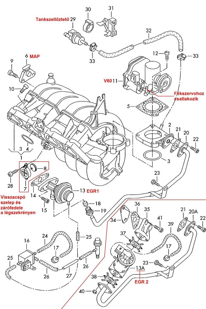

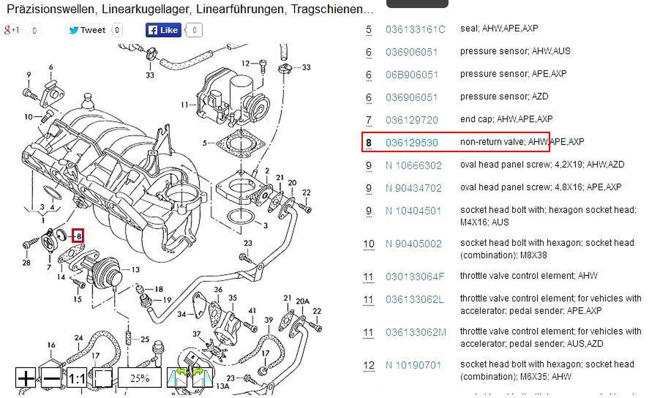

(#) VIM válasza sufni-tunning hozzászólására (») Szept 7, 2014 /
... és ezt ismerted volna? Most fedeztem fel a katalógusban és csak az 1.4-s motorokba tettek ilyet még a Skoda AXP, BCA motorkódúaknál is. Mi volna ennek a szerepe a szívócsőnyomás mérések alkalmával a légszekrényen?
(#) sufni-tunning válasza VIM hozzászólására (») Szept 7, 2014 /
Biztos hülyeséget kérdezek. Erre megy rá a vízcső? Mert akkor arra tippelnék, hogy csak egy irányba tudjon menni a víz - pl radiátor fele, minél előbb legyen fűtés.. Itt én a légszekrény névnél a szívócsonkra gondolnék, bár ott nem kell feltétlen víznek lenni, de ha ott is van -amit kétlek, akkor rendesen hűti vagy fűti -télen a beáramló levegőt.
Ha levegős rendszer akkor meg még gondolkodok, illetve megkérdezem a szomszédban lévő "tanár" urat. Ha már műszaki szakoktató, műszaki tanár és pont autósokat tanít.
Még egy dolog jutott az eszembe, talán a tankszellőzető csöve miatt, hogy csak szívni tudjon -ez az a szenes doboztól jövő csatlakozás, de ez is cak tipp.
A kép alapján az előtte lévő (7) alkatrész meg egy lezáró sapka.
A hozzászólás módosítva: Szept 7, 2014

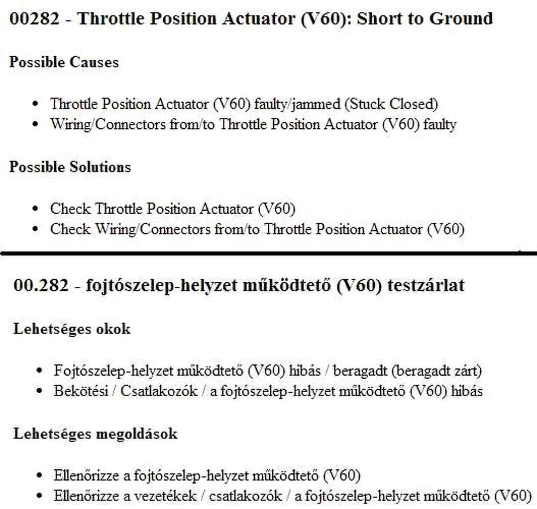

Amit mutattam az úgy belülre mutatva van szerelve a légszekrénybe de most kaptam meg a kiolvasás eredményét a V60-ról:
„Address 01: Engine Labels: 036-906-014-AHW.lbl
Part No: 036 906 014 AQ
Component: MARELLI 4CV 3153
Coding: 00021
Shop #: WSC 06441
1 Fault Found:
00282 - Throttle Position Actuator (V60)
29-10 - Short to Ground - Intermittent
Readiness: N/A”
Ez a "00282" hibakód minden egyes alkalommal társult a fő problémához de mostanában ez már a sokadik, ha ez okozta a leállásokat. Hol van zárlat vagy mi? a V60 ellátásában és mi az a '29-10" utalás, vagy az a program bejegyzése? Nálam is az akku alatti vezetékcsatornát kellene átnézni? ( a "7" darab az zárófedél néven fut) Tanácstalan vagyok és csak a szerencsén múlik, hogy megtalálom-e a hibát.

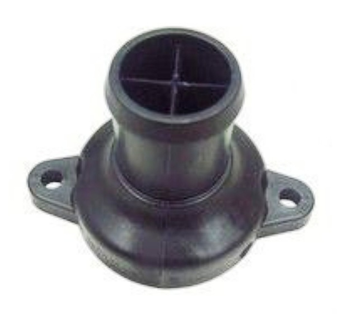

(#) csocsiba válasza klaczy hozzászólására (») Szept 9, 2014 /
Sajnos nekem is ez volt, thermosztát csere megoldotta.
A hozzászólás módosítva: Szept 9, 2014
(#) klaczy válasza csocsiba hozzászólására (») Szept 9, 2014 /
Nem kötekedni akarok,de biztos, hogy a termosztátcsere volt? Nem a ventilátor hőgombáját kellett? A termosztát nem hiszem, hogy hatással lenne a ventilátorok hideg üzemben történő működésre.
Villamossági mindent kimért és minden jó volt.Ki cseréltem és jó lett.
(#) csocsiba válasza csocsiba hozzászólására (») Szept 9, 2014 /
Ezt kell cserélni.
Hibás csatolmányt kivettem.

(#) VIM válasza hibbantpasi hozzászólására (») Szept 9, 2014 /
Nem elég nagy a V60 nyílása a légszűrő felé? Ha pedig alapjáraton van a fojtószelep (közel zárt helyzetben) akkor ez fogja megvédeni a légszekrényt ha visszalő a motor? Azt olvastam, hogy csak az 1.4-be építettek ilyen szerkezetet a vw csoport tagjainál.
