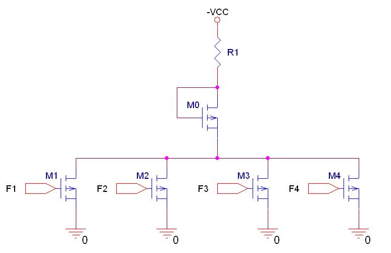

A feladat röviden arról szólna, hogy készíteni kell egy mérőrendszert, amely képesnek kell lenni egy p-csatornás, növekményes FET kimeneti karakterisztika-seregének felvételére, illetve egy, 4 bemenetű NOR kapu transzfer karakterisztikáját. A kirajzolást szoftverből megoldom, de a hardverbe is bele kell nyúlni, mert a DAQ kártyán csak 2 db analóg kimenet van, nekem meg ugye 4 db kellene, de digitális I/O-ból rengeteg van rajta és innen jött az ötlet, hogy mi lenne, ha egy analóg multiplexerrel oldanám meg a hardveres kiegészítést. Szoftverből definiálok 2 db digitális kimenetet, amivel megcímezhetem azt a kimenetet (FET-et), amire szeretném küldeni a szoftver előlapján kiválasztott jelet. Az legyen egy háromszög jel az 1 db FET kimeneti karakterisztika-seregének felvételéhez (itt ugye szoftverből a címző bitekkel kiválaszthatom, hogy melyik FET-et szeretném vizsgálni), vagy egy -5V-os DC jel, amit mindegyik kimenetre (FET-re) egymás után kiadok, közben pedig rögzítem szoftverből a kimeneti jeleket egy karakterisztikában. Remélem, érthető valamennyire a feladat, de alább csatoltam egy kapcsolási rajzot, hogy is néz ki a FET-es áramkör. A kérdésem az lenne, hogy a fent leírt elképzelésem mennyire működőképes a kapcsolási rajz alapján? Vagy esetleg már létezik olyan IC, amivel a két funkciót egyszerűen megoldhatom?

Pontosan nem ertem a feladatot, de a CD4052 es tarsai kepesek dolgozni negativ feszultseggel. A Vdd-Vee max 15 volt lehet, tehat ha a Vdd 5 volt akkor a Vee -10 volt lehet maximum. Ez azt jelenti, hogy a bemeneteket 0-5 volt digitalis jellel vezerelheted, viszont az analog reszek feszultsege -10 es +5 volt koze eshet. Ez ervenyes a be, es a kimenetekre is. Az aramori valasztek ennel a csaladnal 1x8, 2x4 vagy 3x2 MUX.

köszönöm, hogy becsatlakoztál hozzászólásoddal . A feladat annyira nem nehéz, mint azt fent leírtam. Van egy N-típusú szilícium hordozód, azon létrehozol monolit technológiával 5 db P-csatornás, növekményes MOSFET-et a #895791 hozzászólásomban csatolt kapcsolás szerint, aminek meg kell vizsgálni a minőségi paramétereit. (Mivel P-csatornás FET-ekről van szó,ezért a vizsgálathoz negatív feszültségekre lesz majd szükség, ez ugye triviális ). Ezek a vizsgálatok a következők:
1.) 1 db tranzisztor kimeneti karakterisztika-seregének illetve transzfer karakterisztikájának felvétele
2.) a négybemenetű NOR kapu átviteli karakterisztikájának a felvételét (ha jól megnézed, ha Uküszöb feszültség fölé viszed az Ugs-t, és egyenként kapcsolgatod be a FET-eket állandó Uds mellett, akkor az Uki egy NOR kapu igazság tábláját adja).
A feladat a fenti két pontban leírtak vezérlésére szolgáló szoftver megalkotása. Ehhez szükséges egy adatgyűjtő kártya (DAQ), amivel az egyes feszültségeket (Ugs, Uds, Uki) illetve áramot (Id) mérni tudjam és azt átadjam a PC-n futó fejlesztőkörnyezetnek, ami majd megjeleníti egy karakterisztikában. Mélyebbre ásva szembesültem azzal, hogy ezzel a DAQ-kal nem tudom a 4 db tranzisztort külön-külön meghajtani, mert csak 2 db analóg kimenete van. Az 1.) pont még ugyan teljesíthető 1 db analóg kimenettel, de a 2.) pont már nem. Tehát a hardverhez kell hozzányúlni. Egy analóg MUX-ra (2:4) vagy négy darab quad analóg váltókapcsolóra gondoltam, amelyek 1 IC tokban van. Ilyet találtam is a Farnell-nál, de elég borsos az ára (ADG333A). Ez ugye képes negatív analóg jelet is átengedni attól függően, hogy mekkora, milyen táplálást adsz az IC-nek. A feladathoz mindenféleképpen szimmetrikus táplálás kell (-15V ; GND ; +15V). Ami még kicsit megnehezíti a dolgot, hogy Ugs= -12V-ig kell elmenjek, hogy a kimeneti karakterisztika-sereget fel tudjam venni, de a DAQ csak +10V....-10V tartományban képes jeleket fogadni illetve kiadni. Ezt ki tudom küszöbölni egy programozható táppal, amit GPIB-ról tudok izgatni és egy tetszőleges jelet kiadhatok a megfelelő láb(ak)ra.
