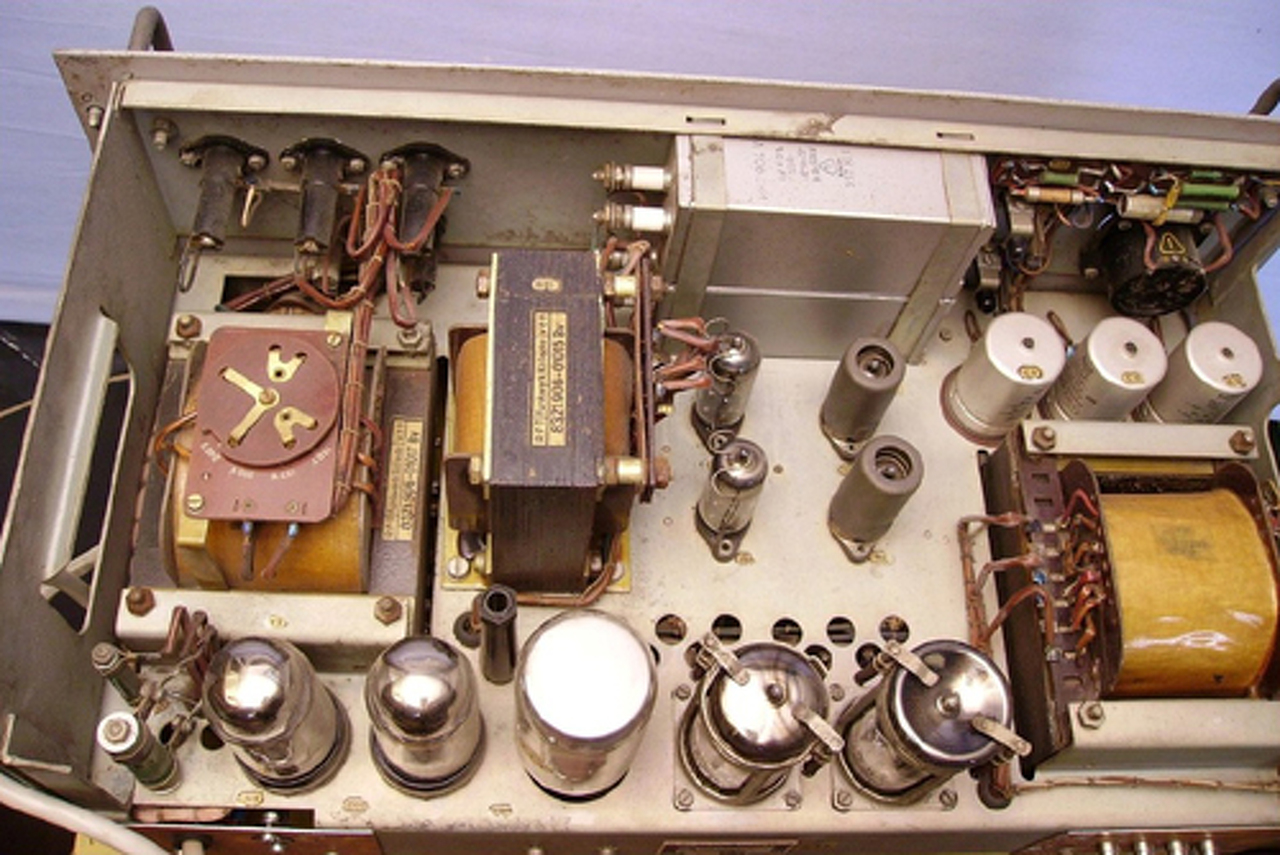

Szóval 60W-ot tudna ez az SRS ső? 1000V anódfesz?
hűűspiccbe 3000V ![]() Jól értelmezem? A hozzászólás módosítva: Szept 11, 2014
Ez adócső, ezeket C osztályban tudja, az más tészta. De Jó végfokot is tudsz velük csinálni, ellenütemben 2 csővel kijöhet 800 V -nál akár 120 W is.
Kár, hogy csak egy darabom van. Bár egy mono véggel is tudnék mit kezdeni.
Szóval aztmondjátok, hogy csak ez az egy cső (SRS) ből lehetne izgalmas dolgokat csinálni. ?. Mondjuk énis csak a nagyokat néztem. A másik STR úgynézem feszüldségszabályzó csövek.
Stabilizátor cső. Erre lesz legkevésbé szükséged, de ha ellenütemű B, vagy AB osztályú erősítőt készítesz 2 db SRS ből, akkor a vezérlőrács előfeszültséget stabilizálhatod vele.
Szóval igazából tudnék olyan erősítőt csinálni (is) amiben kb 40 cső leledzik.
![]() Mondjuk ez lenne a célom. Kísérletezgetni. Csak még sokat kell olvasnom.
Akkor ügyes vagy, mert nem lenne egyszerű, hacsak, nem a vitrint nevezed ki erősítőnek. Egy egycsatornás ha erősítőben Úgy az ötödik, hatodik csöves fokozat után beütne a krach, mert vagy zajos, vagy gerjedékeny, vagy mindkettő lesz.

Előrebocsájtom, nem ismerem konkrétan a csövedet. De az adatlapját böngészve, nem építenék vele hangfrekvenciás végfokot. Az adatlapból számomra az derül ki, hogy kifejezetten C osztályú adócsőről van szó, ahol a linearitás nem lényeges szempont. A karakterisztikáiból ez ki is derül. Nincs is ajánlás modulátorként való felhasználásra. A SRS552 -nél viszont van.

Pedig láttam egy kapcsolást, ahol SE-be működik, igaz gitár erősitőként. Kár érte, pedig nagyon szép cső, főleg mikor működik a fűtése, ami nincs eltakarva, izzik az egész, nagyon klassz. Bővebben: Link
Látod már valaki épített vele , és nem írta hogy nem lenne jó , így ebben az esetben tök mindegy mit ír az adatlap , egy próbát megér.
