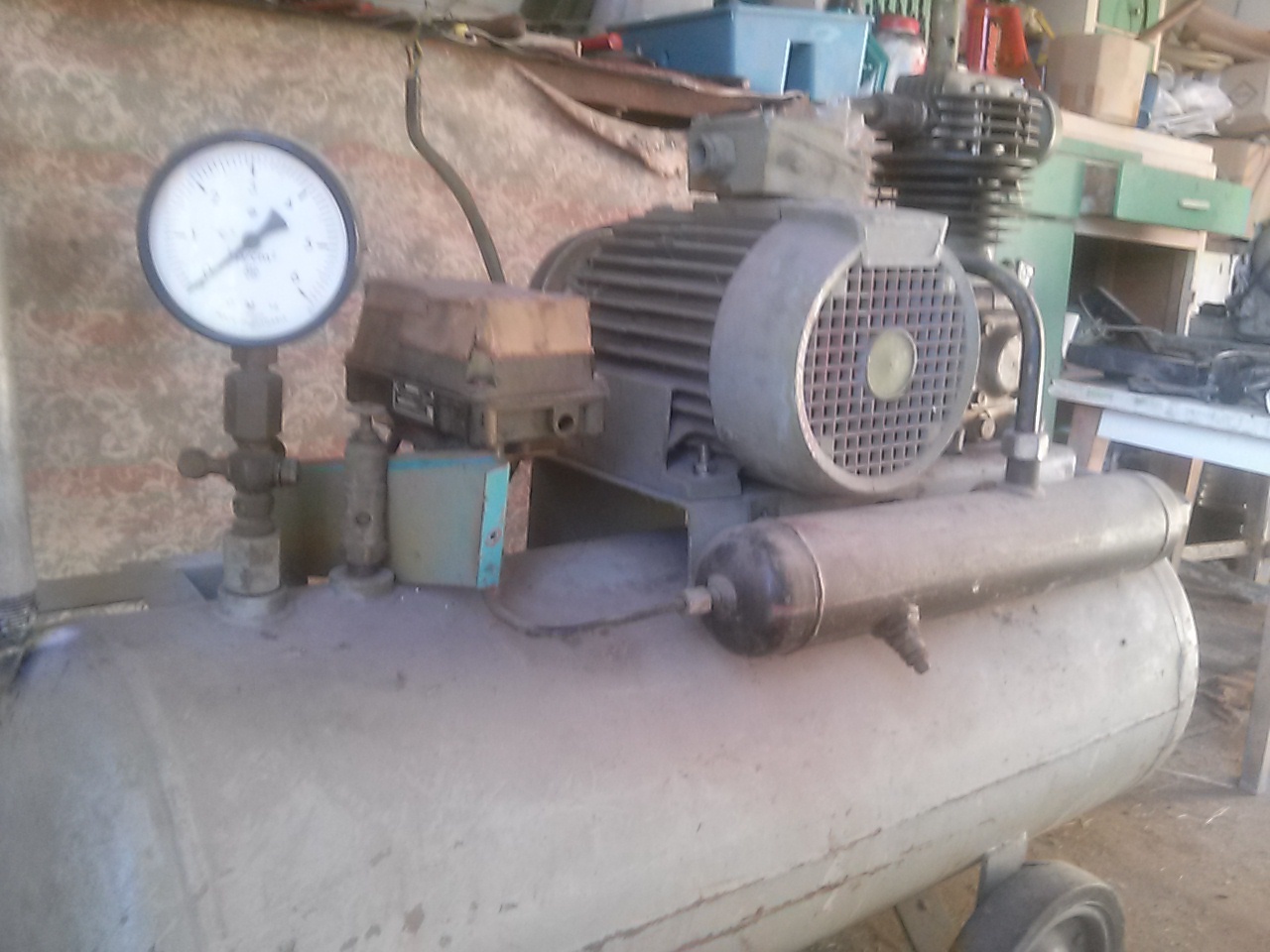

Sziasztok! Sokat olvastam már a fórumból, amiknek hasznát is vettem.
Az én szituációmban van egy kompresszor amit nemrég vettem (A képen látható állapottól már jobban néz ki). Viszont úgy döntöttem, hogy tuningolom egy kicsit. Vettem is egy 2 hengeres csepel kompresszort hozzá. Még nem építetttem hozzá, viszont ha tekerem egy plusz helyen is szuszog. (Képen jelölt helyen) Én úgy érzem, hogy a dugattyúkra illetve a levegőtermelésre nincs hatással. remélem jól gondolom.
Na ennek örülök, köszi a megerősítést! A tartályt illetően nem tudnál valamit mondani? Kell-e valamit majd csinálnom vele, vagy simán ráköthető valami csatlakozóval. Milyen csövet érdemes venni és kb mennyibe kerül? Még soha nem vettem ilyen dolgokat, nem is tudom közelemben van-e valami ezzel foglalkozó bolt.
Köszi, akkor ennek is utánajárok. A légszállítás dolgon nem javít egy kicsit ha van egy 100L-es puffertartály? Tudom, hogy ha több kell a pisztolynak, mint amit a kompresszor tud akkor gáz van, de ezt az időt egy puffertartály jó pár percig kitolja nem? Kisebb, szakaszosabb festésekhez, lakkozásokhoz úgy gondoltam ez elegendő lenne. De ez csak találgatás :S
Mindenképp segíteni fog a nagyobb tartály, de a pisztolytól függ, hogy mennyi idő alatt használja el a levegőt. Aztán ugyanúgy fel kell tölteni.
Szerintem a legegyszerűbb, és mobilisabb egy flexi csővel összekötni. Ha fix helyen akarod használni, /garázs,műhely/ akkor lehet fűtéshez használatos rézcsővel, amivel könnyű dolgozni, vagy fémbetétes műanyag vízcső. Ha autógáz tartályt használsz, azon lesz pár csatlakozási pont, amiből egyet, mint már írtam, alsó kondenzvíz leeresztőnek lenne célszerű használni, a kimenetet a tetején célszerű kialakítani a pont e miatt. Ha simán levegős szerzámhoz kellene, int puffer, akkor egy egyszerő T csatlakozóval megoldható lenne, de akkor megszünne a másodlagos vízpára-lecsapó szerepe. Én ilyet vettem, most 6€ akciósan, Clarke- ben 23€. Ahogy 'Noo' kollega is írja, előbb a pisztolyt nézd ki, melyik lenne a Te céljaidnak legmegfelelőbb, utánna tudsz légszállítást számolni. A mostani Lidl ujságban van "Parkside" HVLP pisztoly 12€-ért.
Szia, a repedésnek, főleg öntöttvasban annyi hátránya van, hogy a feszítő erők / remegés hatására növekedhet.... ott valószínű, hogy már nincs az aktiv henger térben. Ha a középső csvart kitekered, akkor meg kell szünnie a szuszogésnak, ha az olajteret éri csak el. A repedés 2 végét célszerű 2 pici / 0,5-1mm/ lyukat fúrni, így 'nem reped tovább', a repedésre jutó erőket megszünteti. Persze legjobb lenne behegeszteni, amit öntöttvas lévén nem könnyű, még az igendrága öntöttvas pálcával sem. Én a legjobb eredményt a "FOX" rozsdamentes 1,5-es pálcával értem el DC-vel.
Köszönöm a segítséget. Lehet szétszedem és védőgázassal behegesztem a repedést alulról. De előtte kipróbálom, ha nem befolyásolja a működést nem bántom. Egy ilyen csepel komp. kb. mennyi levegőt termel percenként?
Van egy direkt Csepel autókkal foglakozó oldal, ott keresgélhetsz, hátha találsz valami adatot. ha tudod a cm3-t akkor ki tudod egyszerűen számolni, a fordulatszám ismeretében. Ha nyitva a nyomócső, de ha kompresszál, teljesen más a helyzet, ezért szokták a beszívott levegő mennyiségét megadni.
