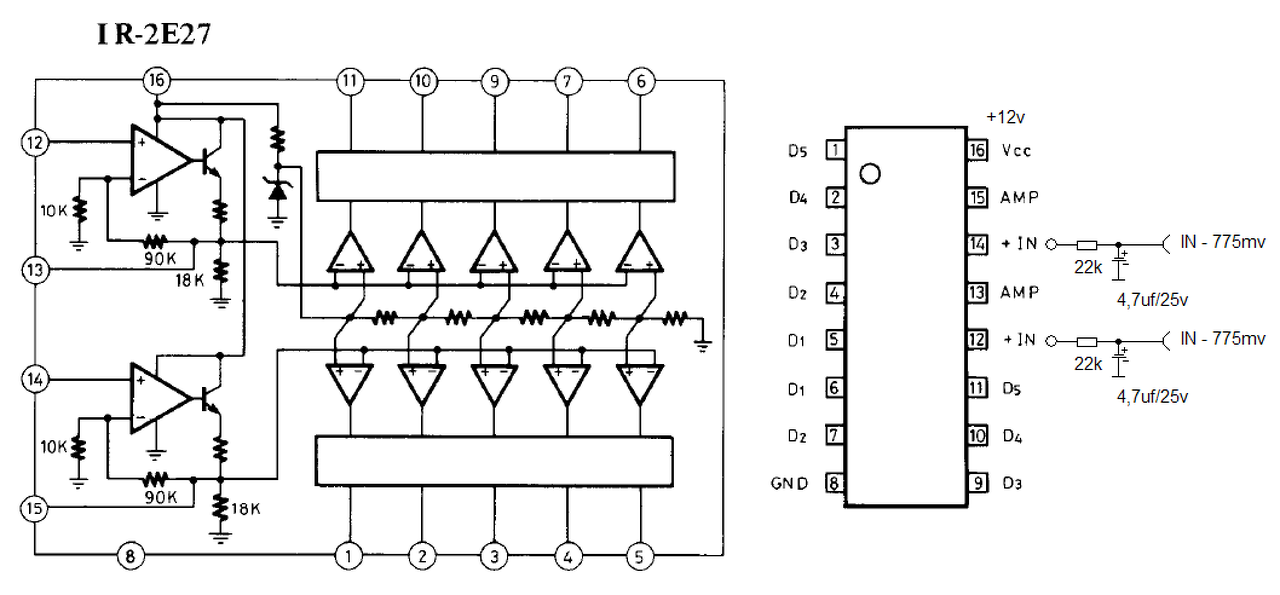

Az IR2E27A belső kapcsolási rajzát keresem . Esetleg aki ismeri és ha megtudna mondani mekkora feszültséget adhatok a jelbemenetre.

Tessék parancsolj .Remélem minden megtudható a képről.

Ha növelem a 22K értéket nagyobb feszültséget is adhatok rá ? +12V
(#) eyess válasza ttindian hozzászólására (») Szept 24, 2014 /
A +12v az a tápfeszültsége .A 775mv pedig a bemenetre menő jelszint értéke.Ha növeled a 22k ohm értéket , akkor a jel bemenetre IN lehet nagyobb a bemenő jelszint is .Célszerű oda tenni egy potmétert , ha nem tudjuk igazán a bemenő jelszintjét , és a potméterrel beállítani a megfelelő kijelzést.Aztán lemérve a potmétert lehet fix értékű ellenállást tenni a helyére.

+15v lenne a táp , és maximum +12v jel bemenetet merne ha meg oldható .
