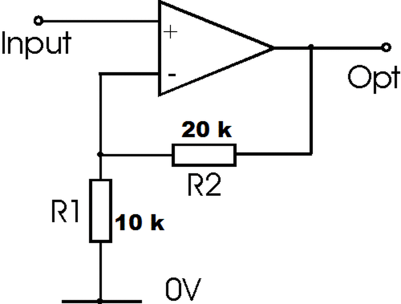

Egy LMC6484 műveleti erősítőt használok, feszültség erősítési célokra. Tegnap összeraktam a kapcsolást, kipróbáltam és tökéletesen működött, 12 V tápfeszültség mellett, a bemenő 2,4V os PWM jelemet a kimeneten a beállított 3 szoros erősítéssel meg is kaptam 6,7 V és a frekvencia (16kHz) is rendben volt. Ma viszont már nem működik rendesen, ugyan így beállítva csak 1,9 V ot kapok a kimeneten. Sima 3 V DC jelet is kapcsoltam a bemenetre de azt sem erősíti. (2V körüli értéket kapok akkor is) Mit csinálhatok rosszul ?

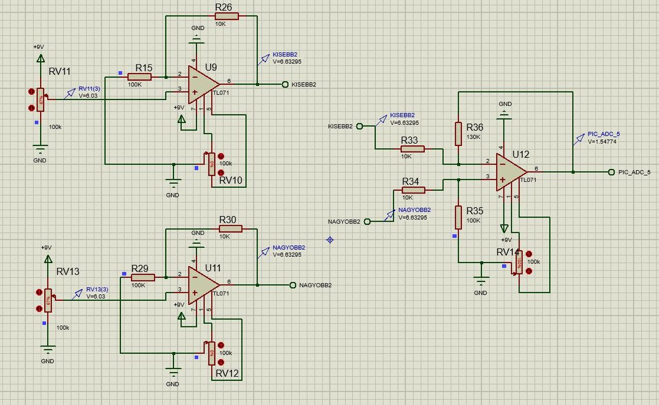

(#) kiskata válasza kiskata hozzászólására (») Okt 14, 2014 /
Kedves Hozzáértők!
Elméletben sikerült a javasolt felépítést megrajzolnom.
Ránéznétek hogy van-e benne valami bukfenc? Esetleg ha van javaslat szívesen várom.
Amit elért a kapcsolás hogy a bemeneteken lévő különbség megjelenik a kimeneten várhatóan nem invazív módon.
Amit még szeretnék hogy ez a kimeneten ne 1.9V - 1.54V tartományba essen hanem mondjuk 0-1V közé.
Köszönöm az eddigi segítséget!
Egy délelőtt alatt ennyit sikerült a műveleti erősítőkről összekaparnom.

(#) proli007 válasza kiskata hozzászólására (») Okt 14, 2014 / 1
Hello! Nem voltál elég figyelmes.
- Írtam, hogy TL071 esetén nem használhatsz egy tápfeszültséget. Ennek az IC-nek bemenete nem közelítheti meg a negatív tápfeszültséget (ami jelenleg a GND) maximum 1..2V távolságra csak. (A bementi kiépítése miatt a plusztápot a bement elérheti, de az számodra itt mellékes) Ugyan így a kimenet sem képes megközelíteni sem a pozitív, sem a negatív tápfeszültséget. Tehát hogy ennek be és kimenete fel tudja dolgozni ezt a jelet, ahhoz minimum +8V és -3V tápfeszültség szükséges.
Ha csak egy tápfesz áll rendelkezésre, akkor Rail-to-Rail műveleti erősítőre van szükség, nem ilyen mezei OPA-ra.
- Ha a bemeneten erősítő fokozatot használsz, akkor ha azok erősítése között eltérés van (ellenállások nem azonosak) akkor, meredekségbeli különbség lesz. Vagy is Nagyobb bementi jelnél, nagyobb lesz a különbség is. (Egyébként is létezik offset és CMRR hiba is)
- Ugyan így a különbség képző áramkörnél is csak azonos ellenállásokat használhatsz, (R33=R34 R35=R36) Ha itt is más értékeket használsz, hiba képződik.
- Ha a különbségi jel növelése/korrekciója miatt használsz erősítést, akkor azt sokkal célszerűbb a szoftverben kezelni, mint pontosítani az analóg értéket.
- A különbség képzésnél az igazi áramköri próba, a két bemenet összefogása és annak feszültségének változtatása (pld. 0..6V között). Akkor előjönnek problémák az áramkörödnél.
(#) proli007 válasza steelgoofy hozzászólására (») Okt 14, 2014 / 1
Hello! Erre a kérdésre elég reménytelen választ várni. Mert látnoki képességeink igen gyengék, pedig igen csak igyekszünk. Hogy tegnap ez volt, ma meg nem, akkor valami differencia még is van, vagy megpusztult a táp, vagy az erősítő...
