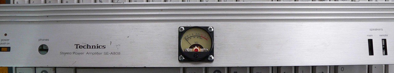

Mint fentebb említém, nekem is van egy aranyos kis retro imitátor műszerem, amiből csak egyet áldozok be, inkább diszítés céllal, mint valós megoldásban. Lengjen nekem és jól van.
![]() A műszer paraméterei alapján a tekerccsel párhuzamosan kötött GE dióda szépen megfogja végkitérésnél a nyitófeszültségével a lengőtekercset. 47-100µF lesz még ott párhuzamosan, valamint sorosan 1-1 darab, szintén germánium jeldióda. Ezek a jobb-baloldalt közösítve viszik a műszerre. Amúgy is volt egy irdatlan lyuk az erősítő előlapján, amit valaki sztereó poti beépítése céljából barmolt rá, mellette megforgott, elmászkált fúróhegy okozta marásokkal. Keze tört volna le...
Ha amerikai eredetü a VU méter, akkor annak lehet, hogy már megvan a belsö mágneses csillapitása. ( szerettem azokat a müszereket nagyon megbizhatoak voltak, nem kellett kalibrálni. Más eredetü, de dB skálás müszerek gyakran sima deprez müszerek voltak, amikhez elég bonyolult elektronika tartozott és néha állitgatni is kellett, hogy jol mutassanak
A 100V-jelet még mielött a potira kerül édemes lenne leosztani - veszélytelenebb megoldás ( a tranyora vonatkoztatva.). Sok egyszerübb berendezésben csak magára a müszerre raktak egy nagyobb kondit, az visszafogja némileg a szint leesését, azaz csillapitja a mutatot. Te berakhatsz a tranyo mögé egy csucsegyenirányitot egy kondival. Az gyorsan felfuttatja a mutatot, és lassan esik vissza igy általában jo kilengést kapsz.
