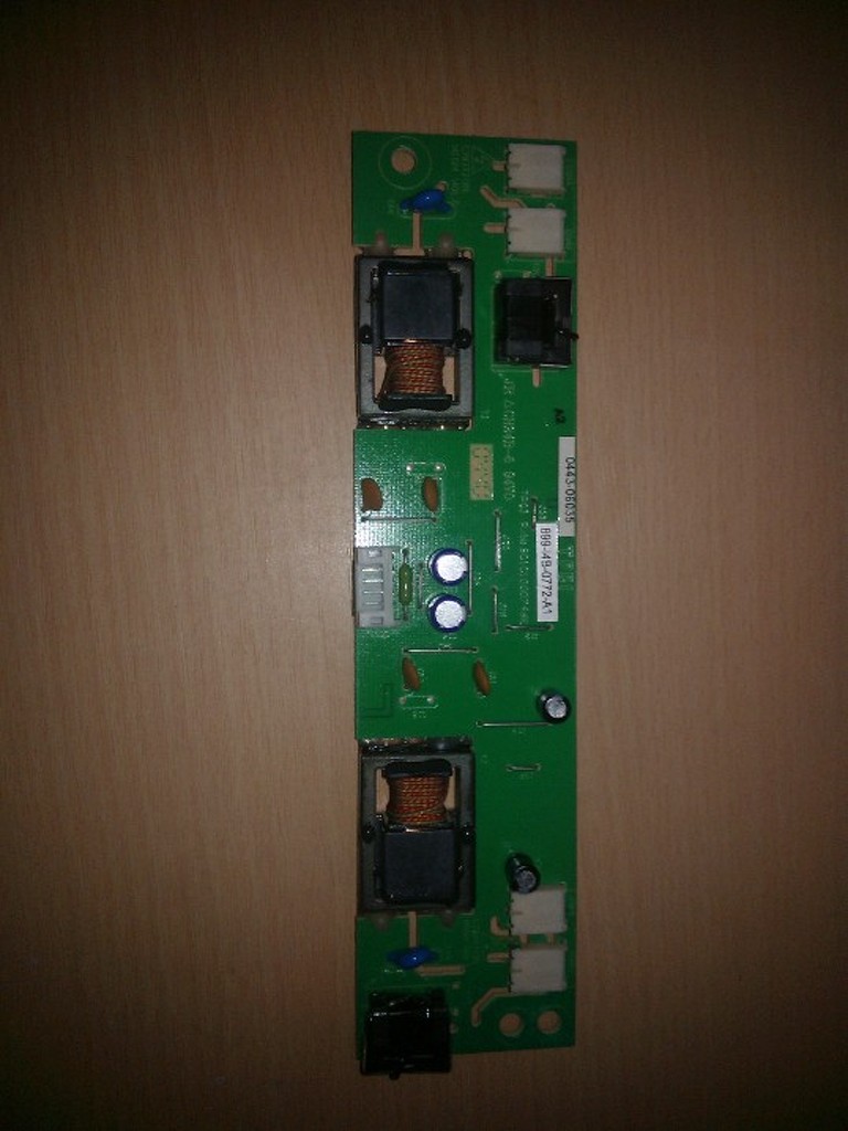

Meg van a hiba.
Ezzel a panellal van a gond.. Legalul jobboldalt a kép sarkánál lévő ftf csatlakozó 1 fejénél áram alatt egy kis szikrát véltem felfedezni.
Ez javítható? lehet esetleg venni hozzá másikat ha nem?.
(#) tosaki159 hozzászólása Okt 22, 2014 /
A szikra elött fura fuvó hang van utánna pattan a szirkra és siri csend
(#) Lucifer válasza tosaki159 hozzászólására (») Okt 22, 2014 /
Ez az inverter panel. Húzd ki a csöveket, mert lehet azok haltak meg. De az is lehet, hogy a trafók húznak át.
