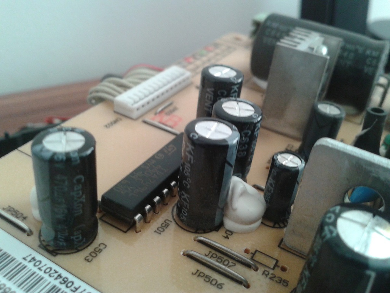

Szétszedtem.
Gondolom ez lehet a ludas. Küldök róla fényképeket Van még 1 hosszúkás chipsor a monitorban kérésre arról kis küldök. A hozzászólás módosítva: Okt 19, 2014
Igen ezek a kondik jónak tűnnek így első blikkre.
A LED mit csinál rajta? Jól értelmezem, hogy a szituáció a következő: Kap tápot, háttérvilágítás bekapcsol, majd kikapcsol? Ha adsz rá jelet VGA-n és úgy kapcsolod be akkor is kikapcsol? Találtam egy szervizkönyvet itt, de ez nem hasonlít arra a panelra mit felcsatoltál. Mindenesetre valami hasonlót követnél el mint amit az ír: 1. Belső tápfeszek ellenőrzése: Bejövő biztosíték ellenőrzése, nézd meg milyen scaler van rajta, annak van-e adatlapja, vagy lábkiosztása elérhetően, abból megnézni hol kap és milyen tápot, ott mérni. Ezek tipikusan kis 100nF kondik lesznek az IC körül. 2. Ha van szkópod megnézni, hogy kap-e órajelet. A hozzászólás módosítva: Okt 19, 2014

Az alábbi hiba LG 1953S, 2007-ben gyártott monitoron jelentkezik kondenzátorok cseréje után, mert a monitor nem indul el a púpos kondik miatt: (panel). Az összes 1000, 470 és 680 mikróst kicseréltem. A kép ilyen lett, mintha 8-bites lenne. Csak még enyhén mozog is a sáv, ugrál kissé. Ez több monitoron is, nem csak egy darabbal. De van kivétel, amelyik simán indul a cserék után. Mitől lehet? A hozzászólás módosítva: Jún 28, 2016

Köszönöm a tanácsot, valóban nem értek hozzá, ezért is vettem igénybe a fórum segítségét ![]() Kiszedtem a panelt és a mellékelt kép szerintieket látom. Az nagy kondenzátorok púposak ugyan, de kinyílva nincsenek. Ki tudom valahogy mérni őket multiméterrel vagy ez elvetendő ötlet? Előre is köszi. G.
Szia,
Kapacitás mérővel vagy komponens teszterrel kell megmérni, de fölösleges kimérni őket, mert biztosan hibásak a púpos kondenzátorok. A hozzászólás módosítva: Feb 25, 2017
Köszönöm szépen, akkor indulok beszerezni egy párat.
Forrasztás után jövök az eredménnyel, addig is köszönöm a segítséget. G.
ESR mérővel tudnád kimérni, de ha az nincs (meg ránézésre is) a helyedben az összeset cserélném.
