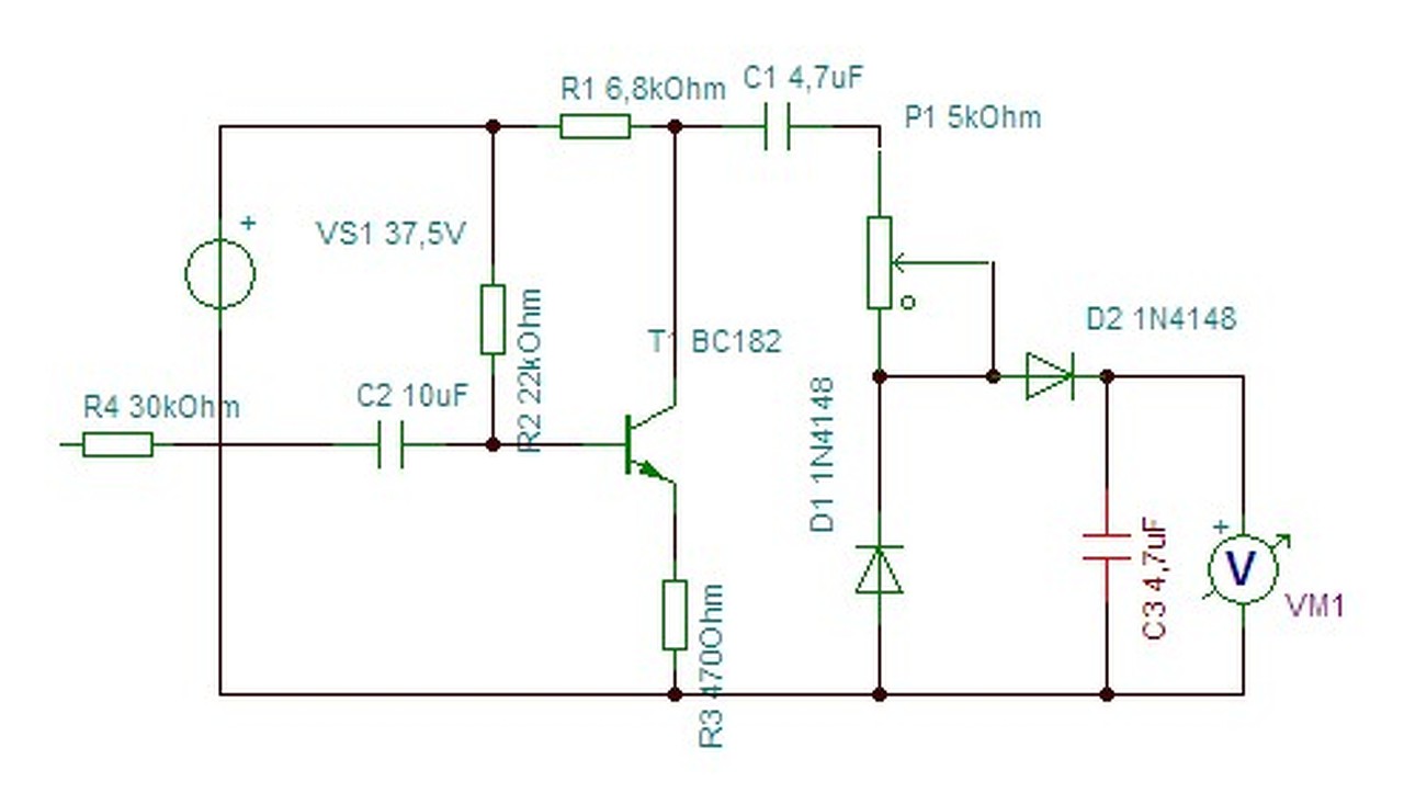

Analóg kivezérlésjelzőt készítenék ennek az áramköri részletnek a megvalósításával (a rajz Akai GX 4000D-hez való, a műszer Akai GXC 706D-ből bontva). 37,5 V-ról hajtanám. A tranzisztor bázis ellenállását nem tudtam kiolvasni. Az elektronikai számításokban még nem nagyon vagyok jártas ezért kérném a segítségeteket, hogy a mellékelt, általam számolt értékek megfelelőek-e. Vagy készítsek más fajtát. Köszönöm A hozzászólás módosítva: Szept 9, 2014
1,2 Mohm az értéke. Innen letölthetsz egy jobban olvasható rajzot.
