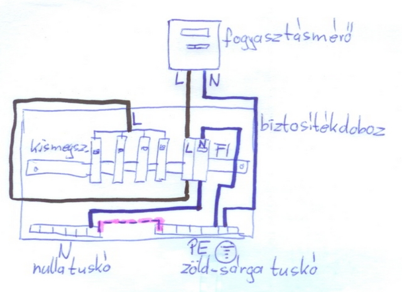

A kérdésem a következő. Az alábbi ábrán a fi relé jól van bekötve?
Illetve a nulla tuskót össze kell kötni a PE tuskóval, amikor már a nulla a fí relé után van?

(#) papo69 válasza tavwork hozzászólására (») Okt 29, 2014 /
A kérdés első felére az lenne a válasz, hogyha L , és PEN vezető lenne a fogymérő után akkor jó lenne. Persze egy földelőszonda, és EPH vezeték a PE sinre még jobb lenne.
Második kérdésre a válasz NEM szabad.

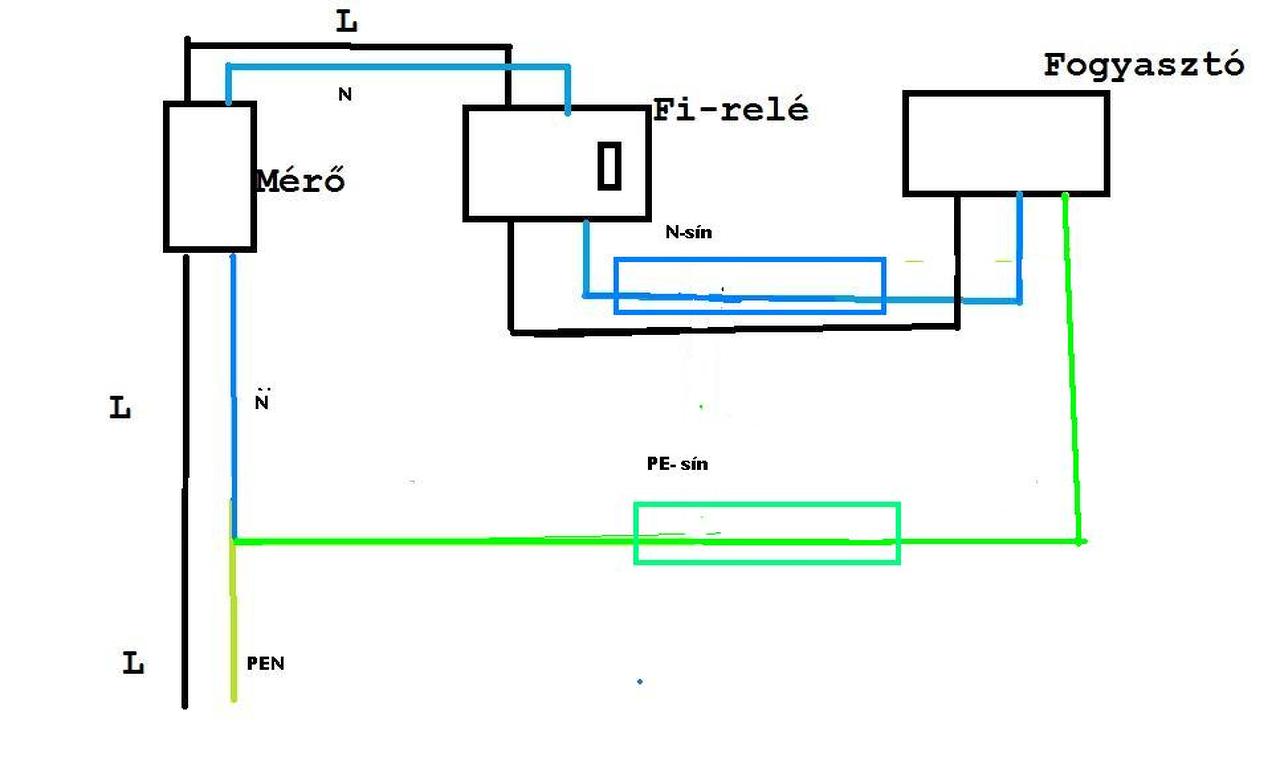

(#) gyuszo válasza tavwork hozzászólására (») Okt 30, 2014 /
A fogyasztásmérőtől a N-nak a Fi-relé N-val kell összekötni. A Fi-relé kimenetét kell összekötni a N-sínnel.

(#) gyuszo válasza proba hozzászólására (») Okt 30, 2014 /
Az előző rajz akkor is hibás, mivel a FI-relé N ki- és bemenete rövidre van zárva. Ebben az esetben azt fel sem lehet kapcsolni.
