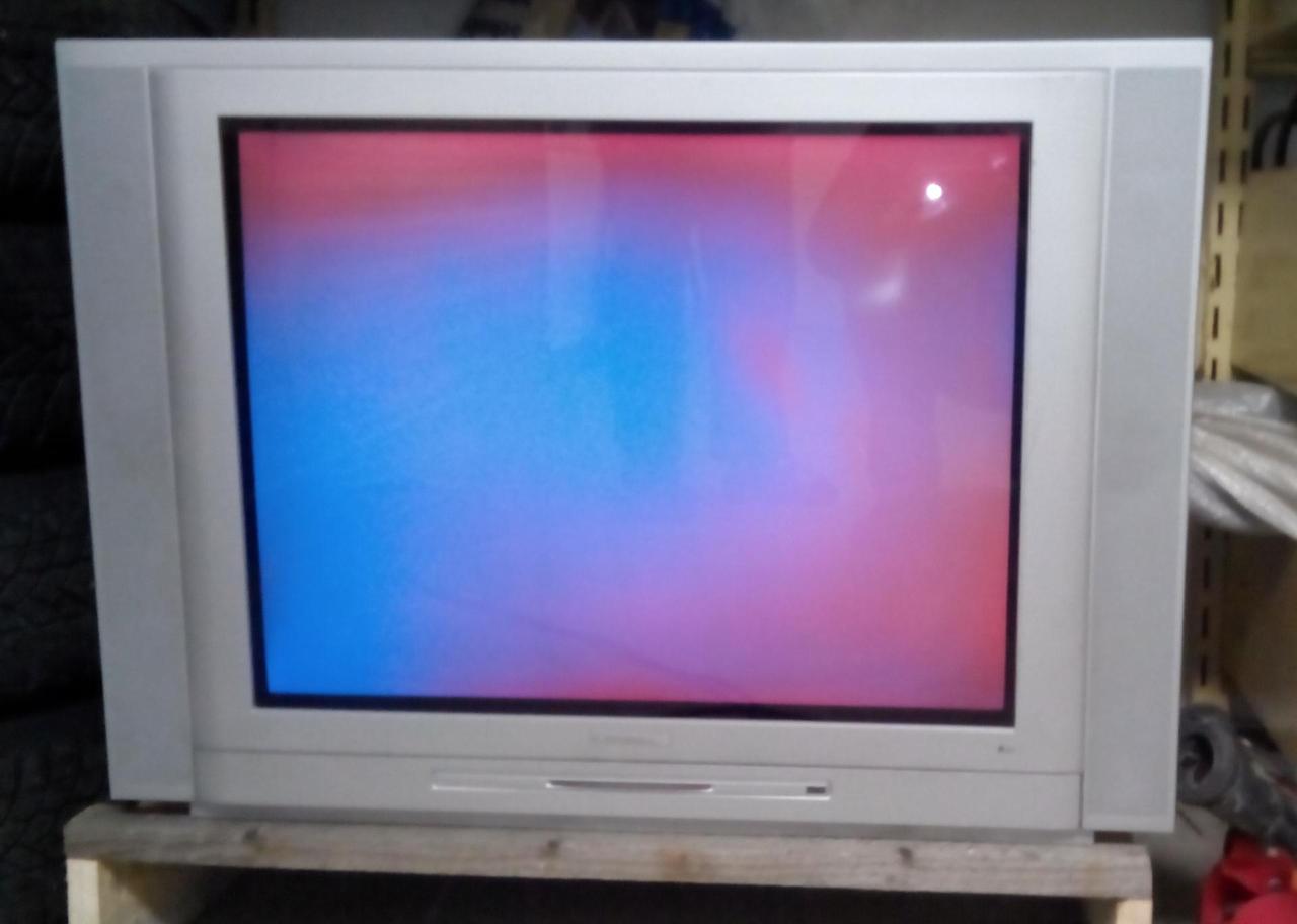

(#) Zoltan.ms hozzászólása Nov 1, 2014 /
Sziasztok, a segítségeteket szeretném kérni egy TV hiba felderítésében.
Adott egy Grundig TV és az alábbi fotókon látható hibát produkálja:
A színek el vannak mászva, a képnek egységesen kéknek kellene lennie.
Tv adásnál is ilyen szivárványos elszíneződött a kép.
Hol keressem a hibát? Tud ebben valaki segíteni?
Előre is köszönöm...
