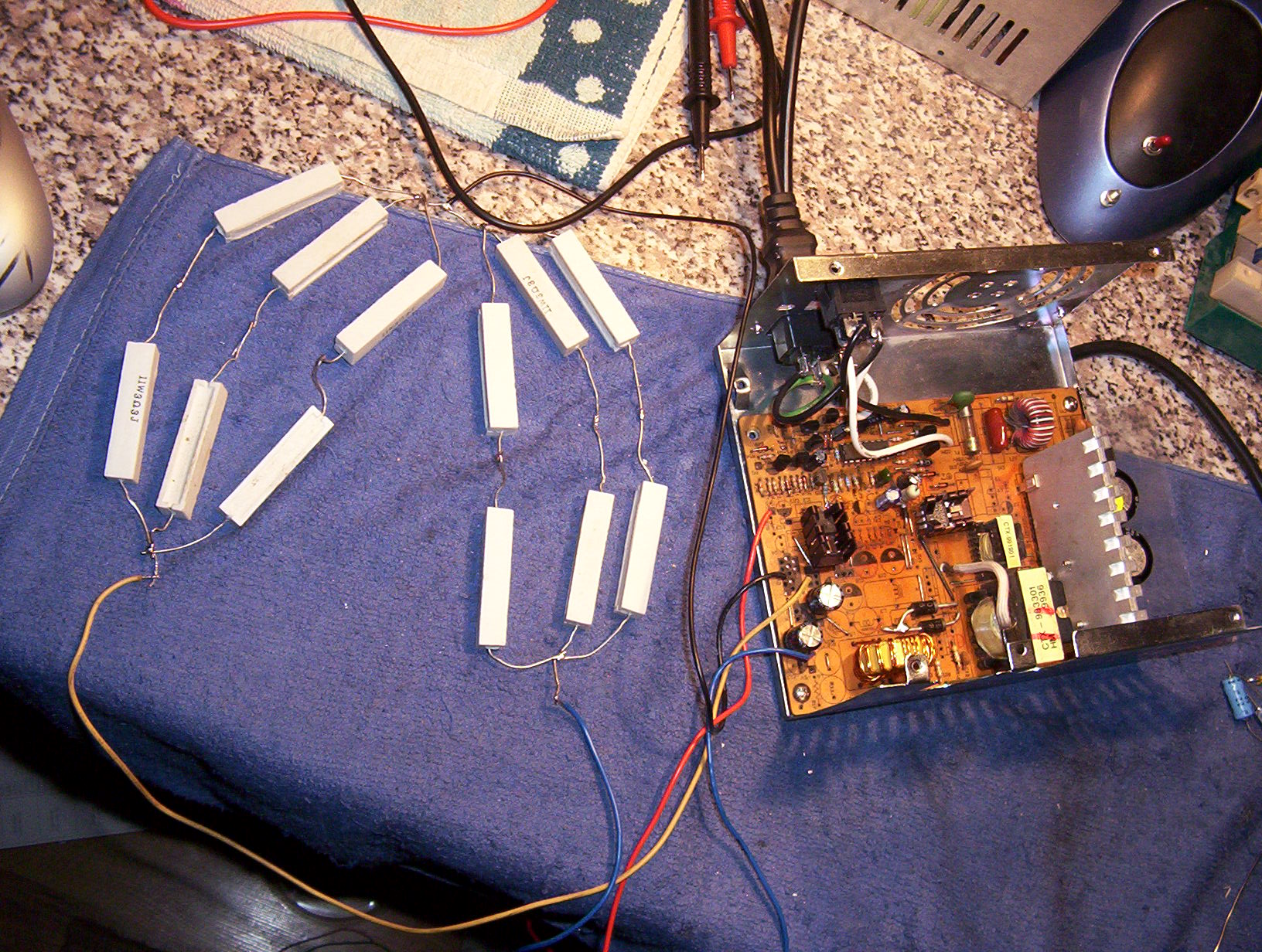

Épp ma jutottam olyan állapotba egy PC-s táp átalakítással, amiről már érdemes írni is.
A kiindulás valami Skyhawk vagy hasonló, noname, elvileg 250W-os ATX táp, amit hibásan vettem. A készenléti tápja rossz volt, a trafó primer oldalán mindkét tekercs szakadt, ezzel nem akartam bíbelődni, kihajítottam az egész készenléti táp részt. A nagyfeszültségű kapcsolótranzisztorokat kicseréltem MJE13009-re, valamint mindkettőre forrasztottam a B-C lábak közé egy-egy SMD 470k-s ellenállást. A szekunder oldalról az egész kimeneti részt kiszereltem, a kimeneti gyűrűmagról letekertem a tekercseket. A teljesítménytrafó eredetileg 12V-hoz használt középleágazásos tekercseire tettem egy 12A/200V-os ultrafast diódapárt pozitív egyenirányításra, és két, egyenként 5A/100V-os ultrafast diódát negatív egyenirányításra. Az egyenirányított ágakba visszakerült az egyforma vastagságú vezetékekkel újratekercselt gyűrűmag (2x18 vagy 19 menet fért rá), a kimeneteken egy-egy 220u/35V van. A vezérlés tápfeszültségét a +12V-os egyenirányító diódák közös, gyűrűmagos tekercs előtti pontjáról egy újabb diódával és egy 47u/50V-os elkóval, csúcsegyenirányítással állítottam elő. A vezérlés tápfeszültségét rákötöttem az eredetileg a készenléti 5V-ot előállító 7805 bemenetére is, így a feszültségellenőrző tranzisztoros áramkörök megkapják az 5V-ot most is. A TL494 letiltására volt két dióda, az egyik ág a rossz tápfeszültségek esetén aktív, a másik - gondolom - a túláramvédelem. Ezeknek a diódáknak egyelőre ki van emelve az egyik lábuk, hogy a vezérlés működni tudjon. A szabályozási visszacsatolás eredetileg a +5V-ból dolgozott, a visszacsatoló ellenállást kiemeltem, egy nagyobbat tettem a helyére, aminek a másik vége a "+12V"-os kimeneten van. A tápegység a következőket tudja: - a vezérlésnek a csúcsegyenirányításnál +25V alakul ki - a kimenetek a visszacsatolás által +15.2V és -15.2V-ra állnak be - a táp a 230V rákapcsolásakor automatikusan indul - mindkét ágat 7-7A-rel terhelve is stabil marad a kimenet, ilyenkor a műterhelésen 210W teljesítmény esik. - nagyon aszimmetrikus terhelésnél is csak kb. 1V eltérés tapasztalható a két tápág között - a kapcsolótranzisztorok hűtőbordája a 210W terhelés mellett is teljesen hideg, a kimeneti oldalon lévő egyenirányítók kicsit melegszenek. Jelenleg nincs benne ventilátor. A 25V körüli csúcsfeszültség arra enged következtetni, hogy nagyjából 18-20V-ig biztos fel tudom tornászni úgy a kimenetet, hogy még szabályozási tartalék is legyen, és tudja tartani 200W körüli terhelésnél is a kimenetet. Ez a táp kisebb erősítőkhöz elég jónak tűnik. Például lehetne TDA2030-akból csinálni 5.1-es hangosítást, ami szinte beleférne az eredeti tápdobozba mindenestül. Mondjuk a doboz tetejére kerülne egy teljes felületet lefedő hűtőborda, amin az IC-k lennének.
Gratulálok!
Szép munka lehetett... képet fel tudsz rakni? Van a projektbe munkaóra, az biztos! Megkérdezhetem, hogy milyen műterhelést szoktál alkalmazni? Köszi!
Rakok fel egy képet róla, tulajdonképpen nincs benne semmi különös, ez még szépnek sem mondható
Az eredeti hűtőbordát, ami a kimeneti egyenirányítókhoz volt, azt valószínűleg vissza fogom tenni, és lehet, hogy veszek TO220-as tokozású szóló diódákat a negatív ághoz is. Sajnos közös katódos kettős diódát nem lehet sehol kapni, pedig elvileg létezik.Műterhelésnek a képen is látható, 3.3ohm/11W ellenállásokat szoktam haszálni, bár eléggé fűtenek ![]() Viszont arra gondoltam, hogy esetleg lehetne csinálni olyan panelt, amibe az eredeti tápból kitermelt alkatrészeket lehetne beültetni, és ilyen, általános célú tápegységet építeni belőlük. Ez talán azért lenne jó, mert minden táp más, bármelyiket kezdi el átalakítani az ember, előbb egy kicsit fel kell térképezni, meg kell ismerni. Az új panel viszont ismert lenne, nem minden példánynál más-más szivacsba futna az ember.
Ja, épp az előbb néztem szkóppal, a 7A-es terhelés mellett a kimeneten 500mV p-p a zaj (szép háromszögjel). Kell majd vennem nagyobb kimeneti puffereket is, ez amiatt ekkora, mert most csak 220µF van áganként.
A képet azért kértem, mert érdekel, hogy mások hogyan szerelnek, milyen módszereket használnak fel. Pl: azt is lehet látni, hogy elég sok információ birtokában vagy, ha ennyi alkatrészt kiszedtél a tápból, és még így is működőképes (sőt!). Csodálom az olyan dolgokat, mikor egy 200Ft-os vmiből (jelen esetben szg. tápból), ami minden helyen beszerezhető, épít az ember néhány alap alkatrész felhasználásával egy 200Wattos tápot (ami legalább 14eFt), melynek a feszültségét ő választhatja meg, és teljesen az uralma alatt tudja tartani a szerkezetet. Ezt szeretném én is megtanulni (csak nincs rá sok időm... igaz, ha nagyon szeretnék rá, tudnék szakítani, de vannak ennél fontosabb dolgok is)! Sok sikert!
