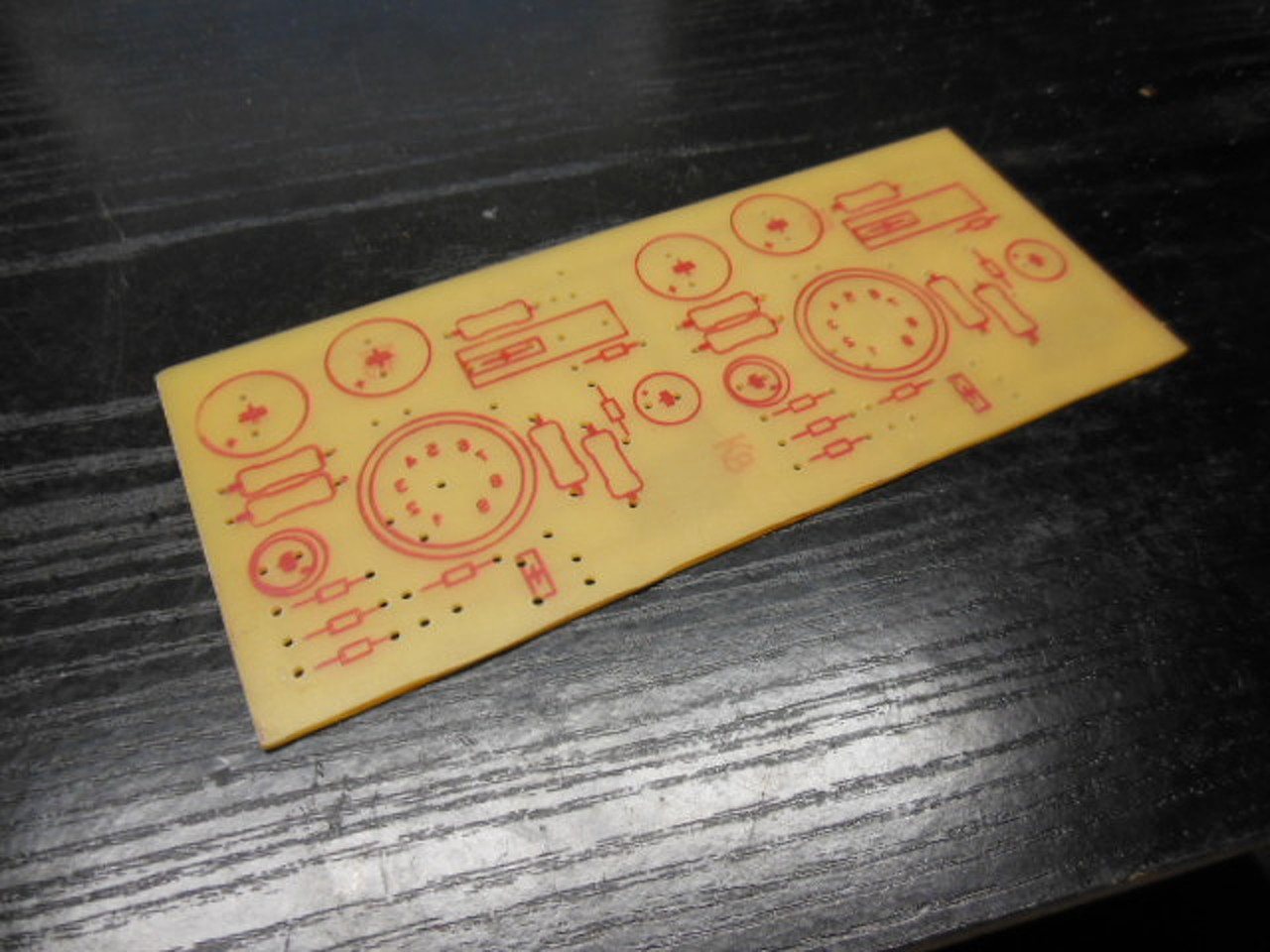

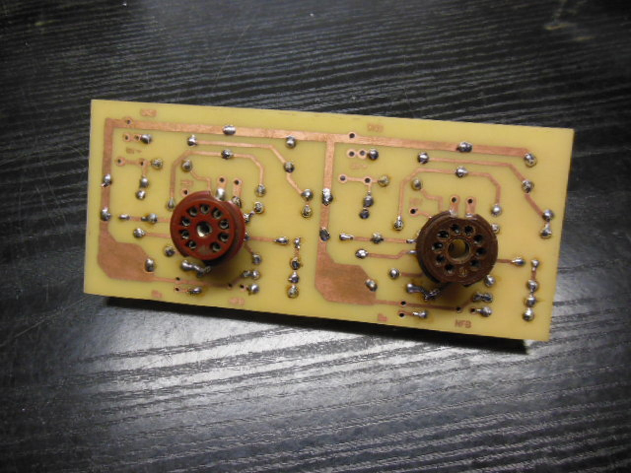

Készlettem a beültetésel. Mivel nemvolt itthon minden alkatrész, eltértem picit. Ránéznél? 250V anódtáp kell neki a rajz szerint. Nálam a hálózati 220V szekunderrel rendelkezik. Csatoltam egy képet, egy talált áramkörről. Ez passzolna hozzá, vagy látezik jobbféle? Vagy csak egyszerűen egyenirányítsak egy Graetz - puffer párossal? Jóttesz az áramkörnek, ha a nyákon a vezetőket beónozom?
Nem tudom ki tervezte ezt a panelt de gond lesz vele a PCL az szépen tud melegedni és a kondenzátorok veszélybe lesznek , gyorsan száradnak majd !
Ha jól látom a panel ellentétes oldalán vannak és ha a csövek felfelé néznek a hő nem megy lefelé.
A csövek vízszintes állapotban lesznek, a dobozon belül. Remélem nem lesz gond, nagyon szűkös lesz a hely. Trafó ügyben is majd kérdésem lesz később - biztosan.

Laci, nincs az olyan közel. Én terveztem, de mondtam Zolinak, hogy így jó lesz. Ha az alkatrész oldalra kerültek volna a csövek az már tényleg nem az igazi. A hozzászólás módosítva: Nov 3, 2014
