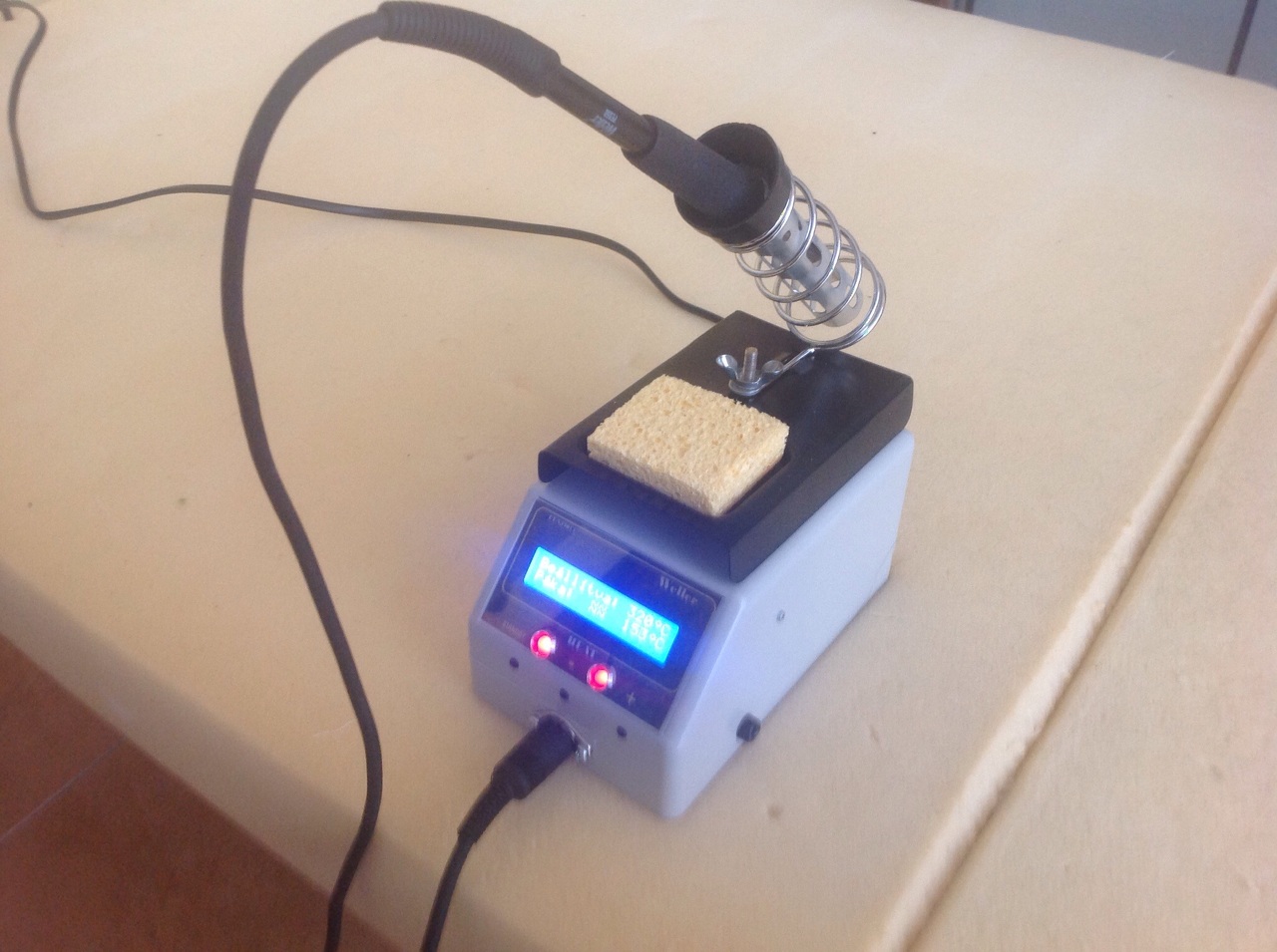

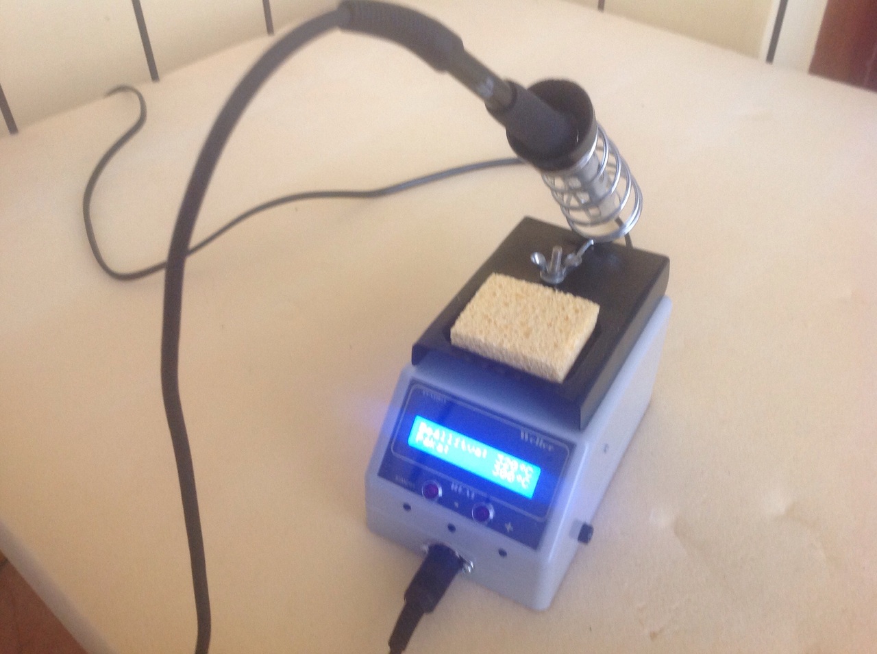

(#) Massawa hozzászólása Nov 7, 2014 / 4
A legujabb pákám! Köszönöm Johnny kollegának a segitséget. Ez egy PES50 Weller pákafej ami más elveken mükldik mint a régi LR21 páka, és azzal nem kompatibilis.

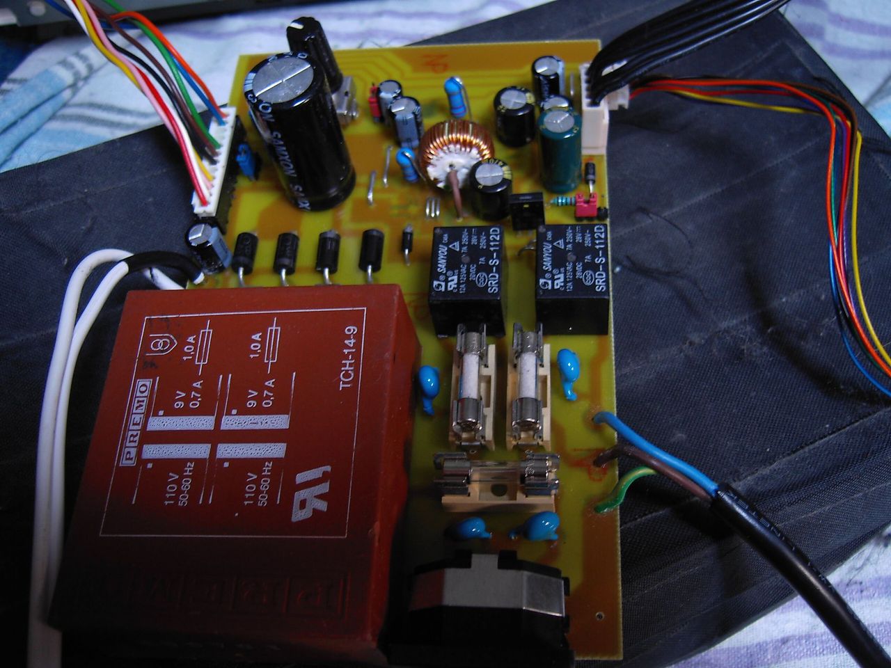

(#) Buvarruha hozzászólása Nov 7, 2014 / 3
Végre, sok interruptusz után kész van a monitor tesztüzem. 1366x768-as kijelző monitor scalerrel, műhely monitor lesz belőle . Gyönyörű szép éles kép, nincs input lag, sem egyéb TV-s effekt, fel nem tudom fogni, hogy miért nem gyártanak ilyeneket.
Két scalert is vettem, mindkettő samsung, de természetesen a samsung IC-s döglött, a TSUM IC dolgozik. A tápról nem tudok rendes képet csinálni, egyenlőre lengek, mint a santa maria vitorlája

(#) don_peter válasza Massawa hozzászólására (») Nov 7, 2014 /
Ejj de jól néz ki a cucc
Gratulálok...
(#) Buvarruha válasza Massawa hozzászólására (») Nov 7, 2014 1 /
Szép munka, de már megint az a ferde kijelző!
(#) lukacsp válasza Massawa hozzászólására (») Nov 7, 2014 /
Ez tiszta gyári öregem! Gratulálok, forrassz vele sok további klafa alkotást!
(#) satlokk válasza Massawa hozzászólására (») Nov 7, 2014 /
Ez igen remek munka!Megtudhatnánk róla többet?

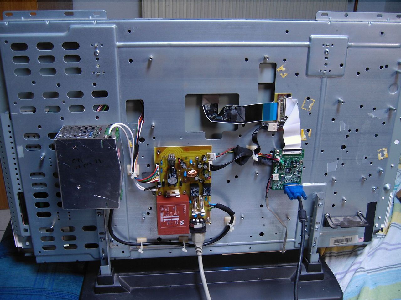

Végülis ilyen lett. Az LVDS kábelekből egy picivel kellene hosszabb és akkor szépen lehetne őket hajlítani, de nem találok.
Múúhelybe jólesz az.
(#) Andr3wJ válasza Buvarruha hozzászólására (») Nov 7, 2014 /
Eredeti táppal nem lett volna egyszerűbb megoldani? Vagy az pont kuka volt?
Szalagkábelt szerintem tudok adni ha nagyon kellene, talán van a műhelyben.
(#) Buvarruha válasza Andr3wJ hozzászólására (») Nov 7, 2014 /
Láttál te már ilyen Vestel tápot? A disznók elé ledobnám, de a 230-at ré nem dugom, ez a táp megbízható és csendes is, nem fütyül, csattog kattog. A 24V-os táp ráadásul egy mean well ipari táp, ami egy hanygyányival megbízhatóbb, mint a vestel, tele van tömve japán kondikkal 10-15 évig nem lesz vele gond. Amúgy megvan a gyári tápja, át van kondenzátorozva, működik, de inkáb eladom, mint használom. Kábelem van nekem is sok, de ezen ilyen hülye csatlakozó van a scaler felöli oldalán, ilyenből, csak ugyanilyen hosszút találtam eddig. Már a scalert is megtömtem polimer kondikkal, meg kapott egy kis bordát az IC, íg azzal sem lesz gond egy darabig, holnap bordázom és ujítom a kijelző t-con-ját meg az invertert és akkor örökös lesz.

(#) vzoole válasza Massawa hozzászólására (») Nov 10, 2014 / 2
Nagyon jó lett! Nézzünk bele
(#) Massawa válasza vzoole hozzászólására (») Nov 11, 2014 /
Nincs nagyon mit nézni - trafo, 3 vezeték a fö lapra, onnan 4 vezeték a csatlakozora meg 4 a nyomogombokhoz.
A fö NYÁkra van dugva a display.

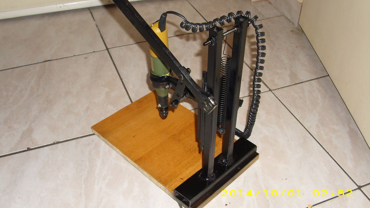

(#) Johnny0004 hozzászólása Nov 11, 2014 / 1
Elkészültem én is. Egyenlőre két görgős fióksínnel, de szerintem kap majd egy lineáris tengelyt.
A hozzászólás módosítva: Nov 11, 2014
(#) Massawa válasza Johnny0004 hozzászólására (») Nov 11, 2014 /
Jol néz ki!
Kapni olcson fioksineket, amiben nem görgök vannak, hanem csapágygolyok (olcsobban vagy ugyanolyan árban vannak mint a sime fioksin), szerintem az untig elég ilyen kis állványhoz. A legrövidebb kb 20 cm).
(#) Johnny0004 válasza Massawa hozzászólására (») Nov 11, 2014 /
Köszi! Olyan van most benne, csak rosszul fogalmaztam, végül is nem rossz, majd kiderül milyen hosszú távon.
(#) Massawa válasza Massawa hozzászólására (») Nov 11, 2014 /
Igy néznek ki, de ez 2-szeres - neked elég az egy elemes (egyszer kihuzhato).-
