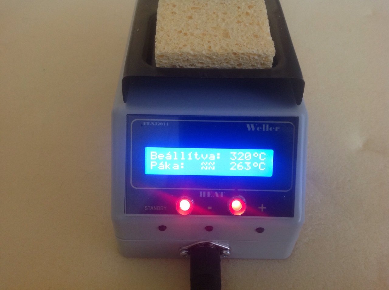

A legujabb pákám! Köszönöm Johnny kollegának a segitséget. Ez egy PES50 Weller pákafej ami más elveken mükldik mint a régi LR21 páka, és azzal nem kompatibilis.

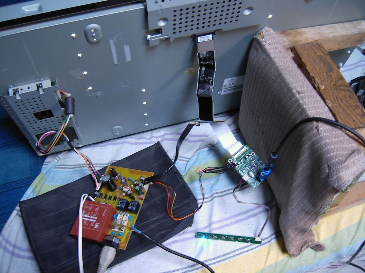

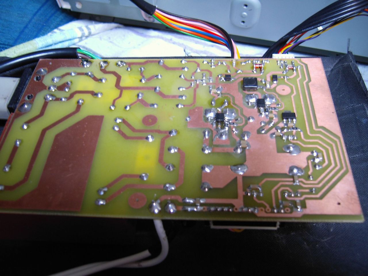

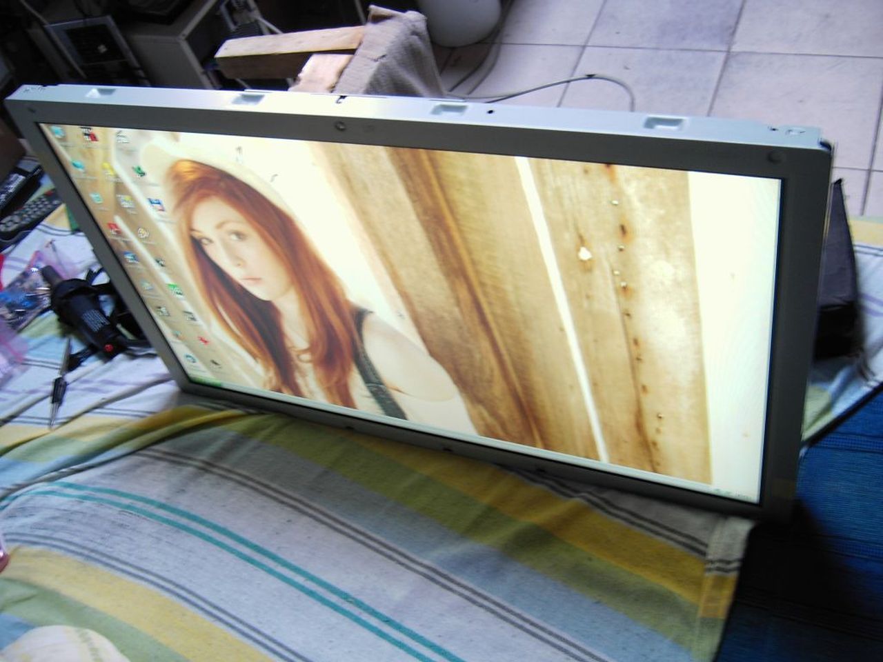

Végre, sok interruptusz után kész van a monitor tesztüzem. 1366x768-as kijelző monitor scalerrel, műhely monitor lesz belőle . Gyönyörű szép éles kép, nincs input lag, sem egyéb TV-s effekt, fel nem tudom fogni, hogy miért nem gyártanak ilyeneket.
Két scalert is vettem, mindkettő samsung, de természetesen a samsung IC-s döglött, a TSUM IC dolgozik. A tápról nem tudok rendes képet csinálni, egyenlőre lengek, mint a santa maria vitorlája

(#) don_peter válasza Massawa hozzászólására (») Nov 7, 2014 /
Ejj de jól néz ki a cucc
Gratulálok...
(#) Buvarruha válasza Massawa hozzászólására (») Nov 7, 2014 1 /
Szép munka, de már megint az a ferde kijelző!
(#) lukacsp válasza Massawa hozzászólására (») Nov 7, 2014 /
Ez tiszta gyári öregem! Gratulálok, forrassz vele sok további klafa alkotást!
(#) satlokk válasza Massawa hozzászólására (») Nov 7, 2014 /
Ez igen remek munka!Megtudhatnánk róla többet?
(#) Andr3wJ válasza Buvarruha hozzászólására (») Nov 7, 2014 /
LG-nek volt 42"ban ipari monitora kb 500k-volt 4-5éve. Nekem volt szerencsém kettőhöz is az egyikben még egy számítógép is volt.
Ilyeneket látsz az egyik bank kirakataiban.
Én is hasonlóban gondolkozom, mert vesteles FullHD-s TV-t használok monitornak is tuti irtózatos az input lag.
Csak még nem vettem magamon erőt hogy scalert keressek.
(#) Buvarruha válasza Andr3wJ hozzászólására (») Nov 7, 2014 /
FHD-hoz nagyon egyszerű találni, ha jól sejtem samsung S-PVA panel van benne, mindennel megy ami 8 bites, ha kell tudok hozzá scalert, eladtam már egy vesteles TV-ből épített monitort.
Ebben LG van.
Az már válogatósabb.
(#) Buvarruha hozzászólása Nov 7, 2014 /
Végülis ilyen lett. Az LVDS kábelekből egy picivel kellene hosszabb és akkor szépen lehetne őket hajlítani, de nem találok.
Múúhelybe jólesz az.
Eredeti táppal nem lett volna egyszerűbb megoldani? Vagy az pont kuka volt?
Szalagkábelt szerintem tudok adni ha nagyon kellene, talán van a műhelyben.
Láttál te már ilyen Vestel tápot? A disznók elé ledobnám, de a 230-at ré nem dugom, ez a táp megbízható és csendes is, nem fütyül, csattog kattog. A 24V-os táp ráadásul egy mean well ipari táp, ami egy hanygyányival megbízhatóbb, mint a vestel, tele van tömve japán kondikkal 10-15 évig nem lesz vele gond. Amúgy megvan a gyári tápja, át van kondenzátorozva, működik, de inkáb eladom, mint használom. Kábelem van nekem is sok, de ezen ilyen hülye csatlakozó van a scaler felöli oldalán, ilyenből, csak ugyanilyen hosszút találtam eddig. Már a scalert is megtömtem polimer kondikkal, meg kapott egy kis bordát az IC, íg azzal sem lesz gond egy darabig, holnap bordázom és ujítom a kijelző t-con-ját meg az invertert és akkor örökös lesz.

(#) vzoole válasza Massawa hozzászólására (») Nov 10, 2014 / 2
Nagyon jó lett! Nézzünk bele
(#) Massawa válasza vzoole hozzászólására (») Nov 11, 2014 /
Nincs nagyon mit nézni - trafo, 3 vezeték a fö lapra, onnan 4 vezeték a csatlakozora meg 4 a nyomogombokhoz.
A fö NYÁkra van dugva a display.

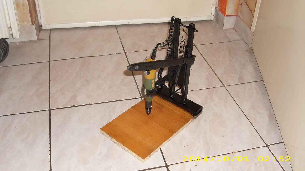

Elkészültem én is. Egyenlőre két görgős fióksínnel, de szerintem kap majd egy lineáris tengelyt.

(#) Massawa válasza Johnny0004 hozzászólására (») Nov 11, 2014 /
Jol néz ki!
Kapni olcson fioksineket, amiben nem görgök vannak, hanem csapágygolyok (olcsobban vagy ugyanolyan árban vannak mint a sime fioksin), szerintem az untig elég ilyen kis állványhoz. A legrövidebb kb 20 cm).
A hozzászólás módosítva: Nov 11, 2014
(#) Johnny0004 válasza Massawa hozzászólására (») Nov 11, 2014 /
Köszi! Olyan van most benne, csak rosszul fogalmaztam, végül is nem rossz, majd kiderül milyen hosszú távon.
(#) Massawa válasza Massawa hozzászólására (») Nov 11, 2014 /
Igy néznek ki, de ez 2-szeres - neked elég az egy elemes (egyszer kihuzhato).-
sinek
(#) Kari55 válasza Massawa hozzászólására (») Nov 11, 2014 /
Sziasztok, Én is olyant használtam az enyémhez, 300 Ft volt a két 18 cm-es darab.
Nagyon jól bevált, semmi kotyogás.
Ő lenne az.
