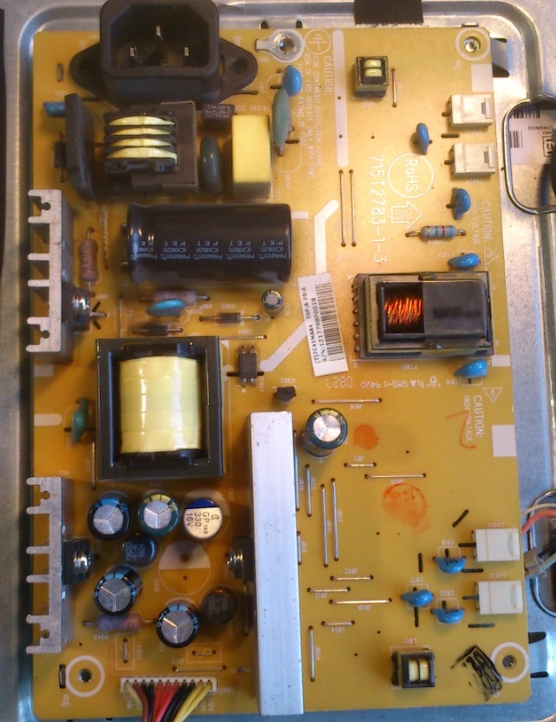

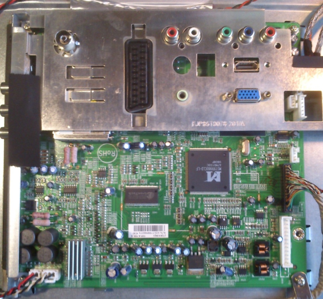

(#) vasutas hozzászólása Nov 10, 2014 /
Egy kis segítséget szeretnék kérni tőletek. Adott egy JVC lcd tv. A probléma az, hogy nem indul el. A készenléti fesz megvan, mert ha az "érintőpanelre" taperolok, akkor csippan, viszont a gyanúm szerint a táp nem indul el. Amit próbáltam:
-450V 47µF kondik cserélve, teljesen újak
- a PFC osztó értékei eltértek a rajztól, ezt módosítottam a rajznak megfelelően.
Viszont a pufferkondik feszültsége nem megy 300V DC főlé, ha megpróbálom bekapcsolni akkor leugrik 297 V-ra, majd vissza.
Kérdésem az, hogy mit kéne cseréljek a tápba, hogy sikerüljön bele életet lehelni?
Mellékelten küldöm a táp kapcsolási rajzát is. A táp típusa: VESTEL 17PW04-1 V1
Válaszotok előre is köszönöm! Gergő
(#) Andr3wJ válasza vasutas hozzászólására (») Nov 10, 2014 /
Biztos hogy a táp a probléma?
Sok esetben simán szoftver gond van és villog, mondjuk függ melyik alaplap van rajta.
Rajz alapján én nem cserélném feltétlenül a PFC osztó értékét, mert lehet teljesen jók amik rajta vannak!
