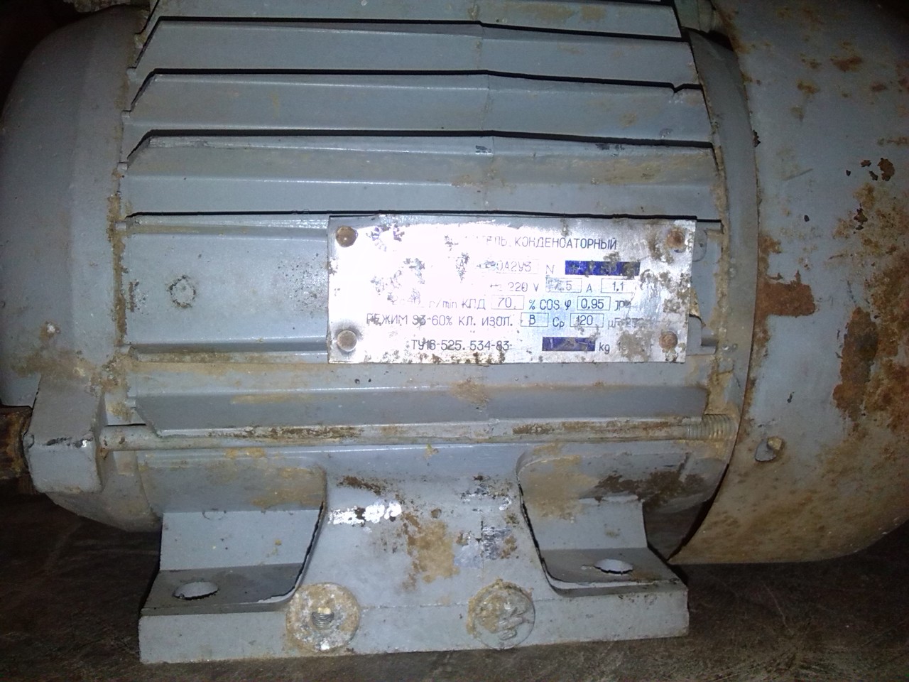

(#) ABU hozzászólása Nov 16, 2014 /
Van egy körfőrészem, amelyben a motor becsatlakozásánál kiégett a vezeték így el sem indult. Ebben már volt cserélve motor, mert a gyári állítólag lefüstölt. A jelenlegi motorja valamilyen orosz gyártmány, a táblája már megkopott, de amit le tudok róla olvasni az 220V 5A 1100W 2840r/min Cp 120uF. A megégést kijavítottam, alapból csillagban volt bekötve. Azt vettem észre, ha folyamatosan rajta van a kondi, akkor felpörgés után búgó hangot ad ki, de pörög rendesen. Ha üzem közben leveszem a 120u-t, akkor megszűnik a búgás és ugyan úgy forog. A kérdésem az lenne, hogy ez a kondi legyen rajta folyamatosan, vagy üzem közben már leválasztható. Viszont fennáll a veszélye, ha talán megállna vágás közben, akkor nem tud újra elindulni. Kondi bankok vannak rajta 4db 30uF. Esetleg válasszam szét úgy, hogy 120µF indításra és 60µF üzemire?
(#) Chipmunk1960 válasza ABU hozzászólására (») Nov 16, 2014 /
Szia, Sok oroz barkácsgépben 3 fázisú motor van 220V-ra felkondizva. Ha búg az már nem jó, túl nagy a kapacitás. Igen jól írod, szét kellene választani őket, az olcsóbb megoldás, az indítót egy nyomógombbal ráadni, de létezik áram figyelő relé ami meghúz, ha a főfázison nagy az áramfelvétel, s autómatikusan kapcsolja az indító kondit. Ez annyival jobb, hogy nem kell rá favágás közben figyelni, Éppen elég az ember kezeire ujjára, gyakorlatból mondom! hogy mikor kell a gombot nyomni.

(#) ABU válasza Chipmunk1960 hozzászólására (») Nov 18, 2014 /

(#) StMiklos válasza ABU hozzászólására (») Nov 18, 2014 /
Szevasz!
Ha szétválasztod és használod üzeminek is egy részét, azért nézd meg, hogy maga a kondi üzemi vagy indító.
Az indító, ha rajta marad, pár perc után eldurran..
Az üzemi kondik ugyanakkora kapacitásnál jóval nagyobb méretűek.
Üdv: StMiklos
(#) ABU válasza StMiklos hozzászólására (») Nov 21, 2014 /
Nincs rajta semmi felirat, de lefényképeztem a kondikat. Nem a legjobb, de látható. Mindegyik 30uF, gondolom 250V vagy 400V-os.
Időközben méregettem egy kicsit. Ha folyamatosan rajta van a 120u, akkor 3.15A-t vesz fel a hálózatból, picit morog, 60µF-al ugyan ennyi. Indítás után ha elveszem a kondit, akkor az adattábla szerinti 5A-t veszi fel és nem zúg. Csak ilyenkor az van, hogy mekkora erő van benne ugyan. Maga a motor több perces üzem után sem melegszik 120µF-al.

(#) pucuka válasza ABU hozzászólására (») Nov 21, 2014 /
A segédfázis kondenzátorra "csak" az indító nyomaték miatt van szükség. Ha már felpörgött a névleges fordulatszámra, elvileg a kondenzátorra sincs szükség (és a segédfázisra sem). A névleges nyomatékát le fogja adni, és a névleges teljesítményét fogja felvenni.
A gyakorlatban azért van szükség üzemi kondenzátorra, hogy a motornak mindig legyen indító nyomatéka, ha véletlenül átmenetileg túlterhelődik, ne álljon le. Mert ha átesik a billenő nyomatékon, már nem tud újra felpörögni az üzemi kondenzátor nélkül.
