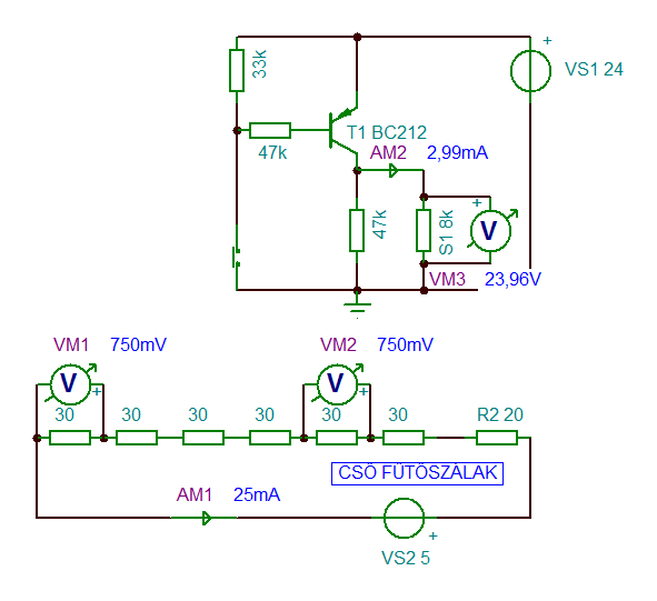

Én is találtam itthon NEC 8035E típusú VFD elektroncsöveket, úgy döntöttem, hogy órát építek belőle. A meghajtást már megterveztem, a fűtéshez is kiszámoltam az előtét ellenállást. Kérdés, hogy szerintetek egy ATMEL AT89C2052 IC eltűri-e, ha feszültség kerül a vezérlő lábaira az illesztő fokozatok bázisának felhúzó ellenállásáról? Nem akarok más IC-t választani, és ennél bonyolultabbra se akarom már tervezni. Az óra maga készen van, KIT-ként vettem ebay-en olcsón. A hozzászólás módosítva: Dec 11, 2013
Ha jól értem, a felső rajzon lévő nyomógomb helyére akarsz mikrokontrollert. Meg lehet úgy csinálni, hogy kibírja, de ez csak másodlagos, mert nem fog működni a kapcsolás. Ha a mikrokontroller 5V-ot ad ki, a tranzisztor akkor is nyitva marad, sosem tudod lezárni.
Nem-nem! A vezérlő nem 5V-ot ad ki. Hála a jó égnek a 7 szegmenses kijelzők amiket eredetileg meghajt azok közös anódosak, tehát a katódokat köti a földelésre. A kapcsoló helyére akarom a mikrovezérlőt kötni, igen. Ez csak egy elnagyolt rajz a szimuláció miatt, hogy meggyőződjek róla, hogy jól számoltam-e.
A kontroller a földje (Vss) és a tápja (Vdd) közötti feszültséget tud kiadni. A kimenetek rendelkeznek belső védődiódával, ami a túlfeszültség ellen hivatott védeni a kimenetet / bemenetet. Az egyik dióda a láb és a kontroller belső táppontja között van és a Vdd -nél magasabb feszültség ellen véd, a másik a láb és a kontroller belső földpontja között van és a Vss -nél alacsonyabb feszültség ellen véd. Az előbbi dióda miatt nem jó a vázolt kapcsolás.
Ha a kimenet alacsony szint (Vss) van, T1 kinyit. Ha a kontroller kimenete magas szint (Vdd) van, akkor a T1 nyitva marad, mert a bázisárama a védődiódán keresztül a kontroller tápja felé folyik. Ha a kontroller kimenete nyitott kollektoros / nyelő elektródás, akkor a lábon megjelenhet a teljes VFD tápfeszültség (24V), ami meghaladja a lábra előírt Abszolute Maximum paramétert. Egy további NPN tarnzisztor ée bázsellenállás vagy egy N-MOS FET kell kimenetenként. A hozzászólás módosítva: Dec 12, 2013
Rendben, köszönöm! Akkor lényegében használhatom azt a meghajtást ami nem rég cikként megjelent itt a honlapon?
