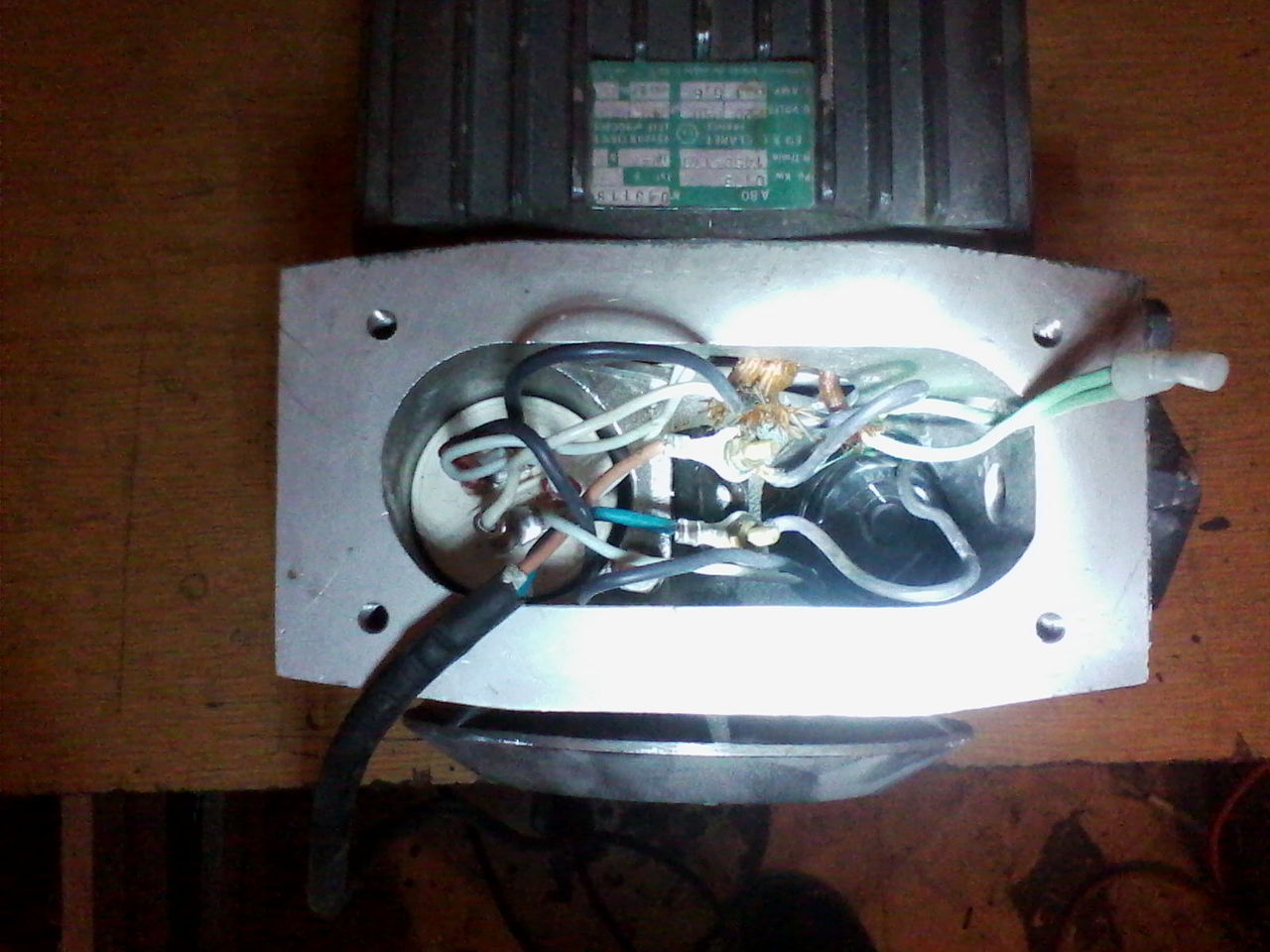

(#) kovpist hozzászólása Nov 24, 2014 /
Lenne egy a képen látható motorom.
Be lehetne kötni úgy hogy ne keljen indításkor kapcsolgatni a kondit mert kompresszorhoz szeretném használni nyomáskapcsolóval?
Egyáltalán jól van bekötve a motor?
Ehhez a motorhoz kellene üzemi kondi is vagy csak indító?
(#) kadarist válasza kovpist hozzászólására (») Nov 24, 2014 /
Ehhez a motorhoz nem kell üzemi kondenzátor, mert kifejezetten indítókondenzátoros üzemmódhoz van tervezve. Használj indítórelét, aminek a bekötését láthatod a kapocsléc fedelének belső oldalán.
A hozzászólás módosítva: Nov 24, 2014
(#) kovpist válasza kadarist hozzászólására (») Nov 24, 2014 /
A motor jól van így bekötve ahogy van?
Indul, megy? Ha igen, akkor jól. Vesd össze a bekötési rajzzal és ha minden stimmel, akkor jól van bekötve.

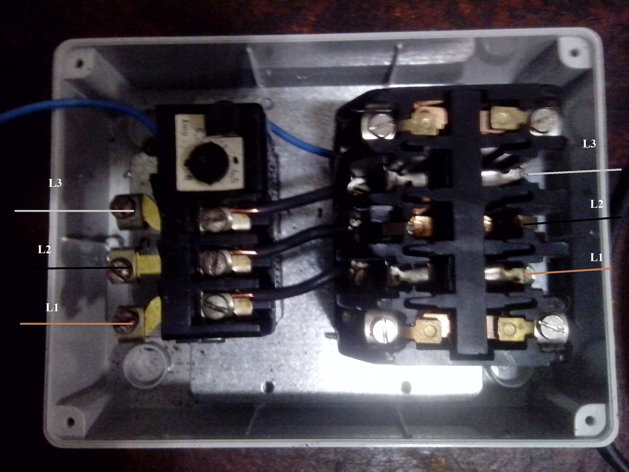

(#) kcsilla hozzászólása Nov 26, 2014 /
Van egy 3 kw- os 3 fázisú IAEAME villanymotorom, az szeretném bekötni .Hővédőrelét és a mágneskapcsolót hogy tudnám rákötni úgy hogy ha fáziskimaradás van akkor lekapcsoljon a mágneskapcsoló ? Mert ha az egy fázist mondjuk L1 et rákötöm az elektromágnesére akkor az L2 L3 fázis marad ki nem reteszek ki a mágneskapcsoló, gondolom nem tesz jó a villanymotornak .
Előre is köszönöm a segítséget
(#) kadarist válasza kcsilla hozzászólására (») Nov 26, 2014 /
A legegyszerűbb és legbiztosabb megoldás az, ha beépítesz egy fáziskimaradás ellen védő relét. Téma.
(#) hegesoft válasza kadarist hozzászólására (») Nov 26, 2014 /
Támogatom kadarist ötletét, pofon egyszerű és még a fázissorrendet is figyeli.
