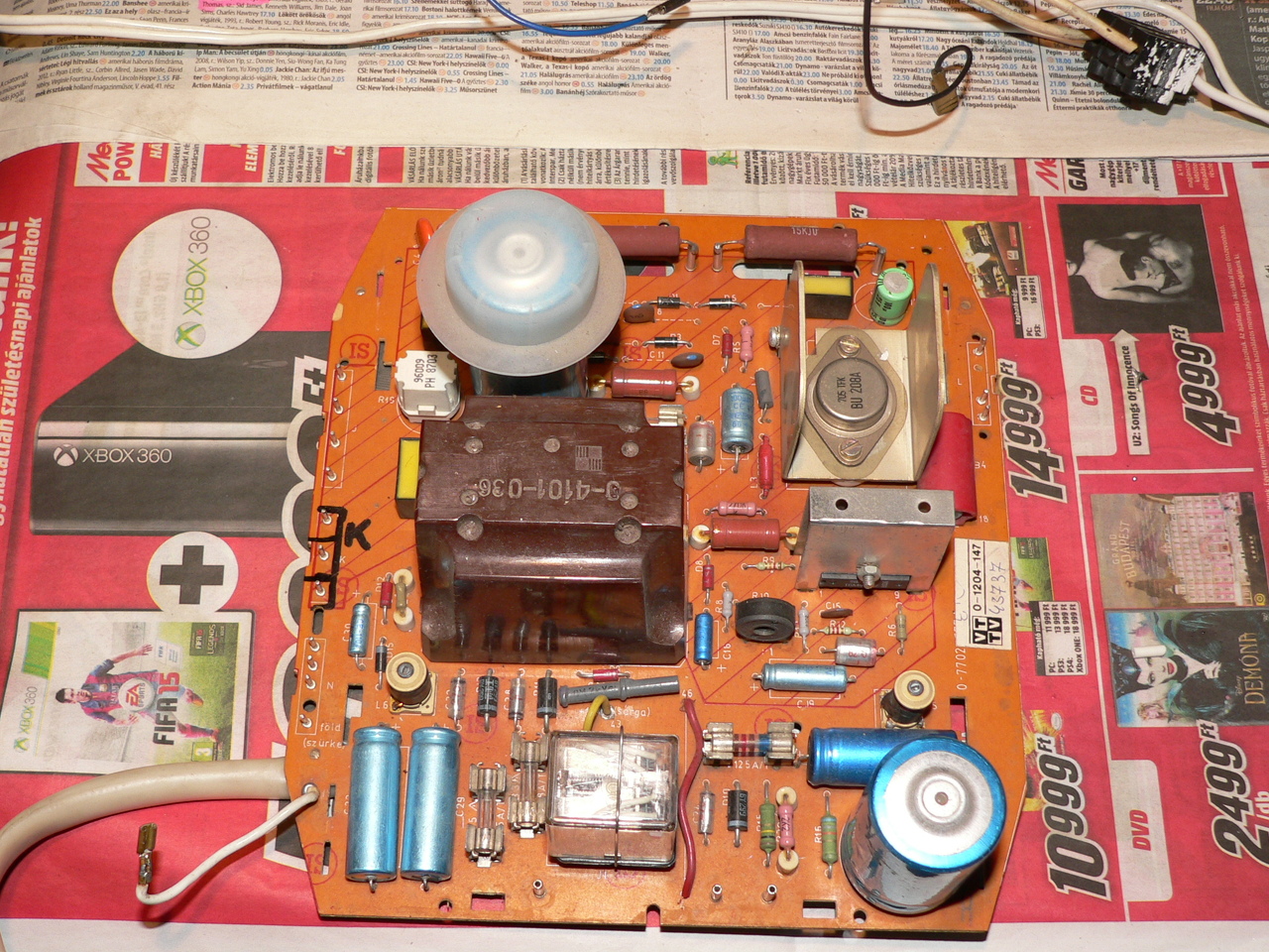

A kidobozolt tápról tegyél fel a egy fotót fölülnézetből,kérlek! István A hozzászólás módosítva: Nov 28, 2014
Remélem meg felelnek!
Most megyek forrasztani, mindjárt beszámolok az eredményről!
Bejelöltem a cserélendő kondikat.A rajzról ki lehet hámozni,hol van a sorvégtáp,arra tegyél égőt("L"csatlakozó).A relét be tudod húzatni,ha az "M" csatlakozó 3-s lábát testre húzod.

A kondikat nem cseréltem, de mindegyik a rá írt értéken felül volt!
De ha ragaszkodsz a cseréhez akkor cserélem. Az "L" csatlakozó két szélére megy az izzó! A "poti mozgatás" a két bejelölt kondi közt lévőre gondoltál, másikat nem látok. A rajzon is csak P1 4,7K-t látok. Keresek vezetékeket az átalakításhoz, ennyire nem vagyok felkészülve az ilyen műtétekre a nappaliban! Nemsokára jelentkezem!
Azt a két 160V-os elkót cseréld ki!

Ha lehet szerezzél be még egy 100W os izzót , és úgy próbáld.
Tehát táp ellenőrzése 230v os ágba soros izzó , és plusz még egy izzó az L csatlakozó két szélére , itt állandóan világítani kell az izzónak a 230v os ágban viszont csak felvillannia szabad. Ha egy így történik , és a feszültségek is rendben vannak , akkor a táp jó.És lehet tovább keresgélni a hibát.De mindenek előtt a táp legyen rendben az lenne a lényeg. A hozzászólás módosítva: Nov 28, 2014

És az L csatlakozóra tett izzó sem világít ? Akkor sem , amikor felvillan a 230 v os ágba tett izzó , emez akkor sem villan fel ?Mert ha nem , akkor a táp nem jó
Szegény Bélát kezdik belevinni a málnásba ezzel a hálózati dologgal. A tápegység nem lehet rossz, pláne a primer oldalon, mert sortáp lekötésekor feléled a csatornaváltó, a hang és egyéb rész. Kifejezetten az impulzuspanelon lesz a hiba.
Nem világít az L csatlakozó izzója, még csak fel sem villan!

Azt nem írtad , hogy a tápot , hogy próbáltad csak külön , vagy a tévében , é csak az L csatlakozót hagytad szabadon.-Ha tévében próbáltad , és úgy sem világít az izzó , akkor táphiba , viszont , ha külön próbáltad , akkor hiányozhatnak dolgok a táp éledéséhez , és ezért nem világított az izzó.Melyik verzió is volt ?
A tápot kivettem "L" csatira 100W-os izzó, betáp kábelre sorosan 75W-os, N csatlakozó 3-as lába testre. Más nincs rajta, relé nem húz meg pedig ha be van építve, ez a jelenség még nem volt!
Megnéztem a kondikat polaritás helyesen raktam vissza. Ha be volt építve, akkor már korábban leírtam a jelenségeket. Előző oldal 13:34-es válaszom. Próbáltam feszeket mérni, a szekunderon de semmi! Primeren tudok mérni (D6 D8-as diódákon), de ahogy nézem a rajzot elég kacifántos a vezérlése. A B2 bizti egyik oldaláról van meghajtva a TDA, de a BU collektorán ne mérek semmit! Ez hogy érzékeli a szekunderen a terhelést? Most látom a TDA lábakon van feszültség érték! |
