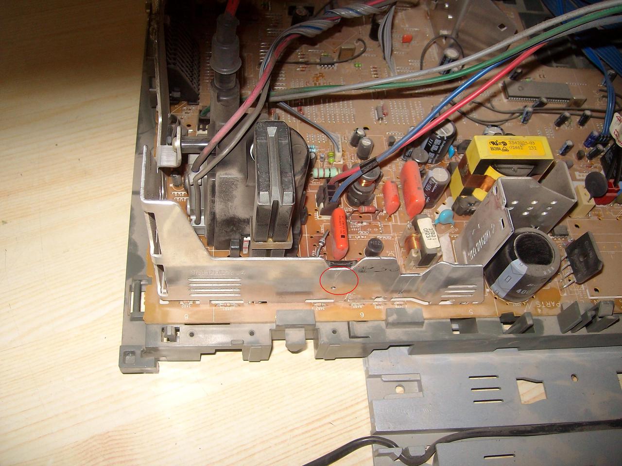

(#) BarnaPili válasza Béla 66 hozzászólására (») Nov 28, 2014 /
A primér oldali elkókat cseréld ki.A trafó mellett van egy kis 1uF,az szokott okozni sok anomáliát.A pufferelkót nem kell(300V-os).Utána ,ha elindult a táp rendben,akkor lehet a sorvéggel foglalkozni.
A kidobozolt tápról tegyél fel a egy fotót fölülnézetből,kérlek!

(#) Béla 66 válasza BarnaPili hozzászólására (») Nov 28, 2014 /
Remélem meg felelnek!
Most megyek forrasztani, mindjárt beszámolok az eredményről!
Bejelöltem a cserélendő kondikat.A rajzról ki lehet hámozni,hol van a sorvégtáp,arra tegyél égőt("L"csatlakozó).A relét be tudod húzatni,ha az "M" csatlakozó 3-s lábát testre húzod.
A potit kikapcsolt(!!!) állapotban mozgasd meg.A beállítást jelöld meg,hol volt.
A kondikat nem cseréltem, de mindegyik a rá írt értéken felül volt!
De ha ragaszkodsz a cseréhez akkor cserélem.
Az "L" csatlakozó két szélére megy az izzó!
A "poti mozgatás" a két bejelölt kondi közt lévőre gondoltál, másikat nem látok.
A rajzon is csak P1 4,7K-t látok.
Keresek vezetékeket az átalakításhoz, ennyire nem vagyok felkészülve az ilyen műtétekre a nappaliban!
Nemsokára jelentkezem!
