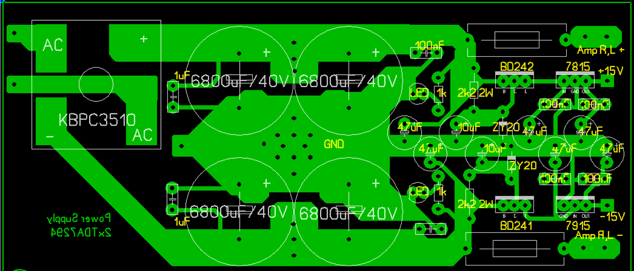

Ez a harmadik nyáktervem, ráadásul ezzel korábban már meggyűlt a bajom. Megtenné valaki, hogy átfutja és véleményezi? Mind a kapcsolás szempontjából, mert nem konkrét terv alapján készült, csak én kókányoltam össze az IC technikai lapja alapján, mind nyákkészítés szempontjából. Tudom, hogy nagyon egyszerű, de nem tanultam, rutinom sincs, ebben is lehet bőven hiba. Ne kíméljetek ! A hozzászólás módosítva: Dec 4, 2014
Amit lehagytam:
- ez egy +/- 5V táp lesz - 12 V AC -ról kap feszültséget - igen, lesz hűtőborda a 7805-ön, csak nem raktam a tervre
Lehet hogy nincs igazam,de a 7805 kimenete nincs bekötve sehová, tehát a kimenetre nem 5V megy majd hanem 14. A másik hiba szerintem meg a másik IC 8-as lába sincs sehová kötve amit elvileg be kellene kötni valahová. |
