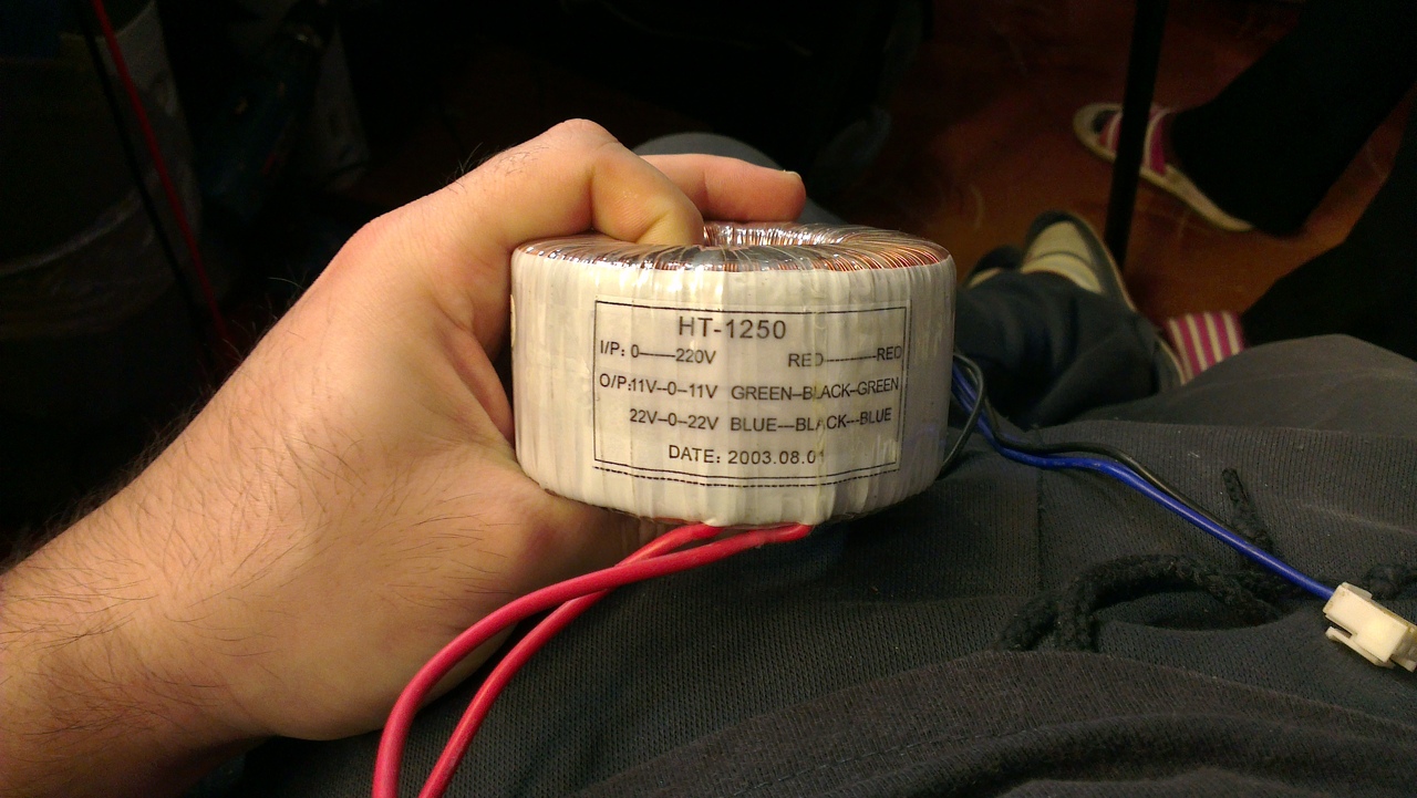

Uraim, elkezdtem játszani a gondolattal, hogy építek magamnak egy Labortápot, mivel sokszor jól jönne.
Az alap koncesszió, hogy független 2 csatornás legyen, állítható feszültség és áramerősséggel. Továbbá fontos lenne az is, hogy bolondbiztos legyen, tehát zárlat és túlterhelési védelem kellene bele... Mivel nem vagyok jártas az elektronikában biztosan nehéz lesz, elkészítenem és az esetleges buta kérdésekért illetve érthetetlenségeimért előre elnézést kérek mert a későbbiek folyamán nem leszek rest kérdezni, ha valamit nem tudok avagy bizonytalan vagyok benne. Megelőzve a kérdést: nem, nem szeretnék teljes egészében egy már meglévő kapcsolást utánépíteni, de nem zárkózom el a már kitalált és jól működő részegységek felhasználásától. Fontos lehet még azt tudni, hogy PIC felhasználásával és vezérlésével szeretném a főbb beállításokat elvégezni. Az első ami gondolom nagyon fontos, a trafó kiválasztása. Csatolok egy képet és kérdezném, hogy mennyire lesz ez nekem elég... A trafó melynek képét megosztom, 2x11v-ot és 2x22v-ot tud leadni és kb. 300wattos. (300watt ez nem biztos, csak kb-ra mondták, említették, hogy a trafó adataiból ki lehet valahogy számolni, hogy hozzávetőlegesen mekkora lehet: Magsaság: 5cm, vastagság: 2.5cm, átmérő: 8,7cm ) A kérdésem az, hogy ebből egyenirányítva mennyi lehet a maximum feszültség amit ki lehetne biztonsággal sajtolni. Gondolom itt majd az első fázisban egy olyan tápegységet kell készítenem ami stabilan leadja a szükséges feszültségeket és áramerősséget. (Áramra kb. 5A-t kellene tudnia) Gondolok itt a 2 nagyobbik (22-0-22) feszültségre amit majd szabályozni akarok és nem ártana egy külön rész gondolom (11-0-11) amelyet az egyéb 12 és 5v-os áramköröknek biztosítanék.. Így elsőre ennyi lenne. Előre is köszi.. A hozzászólás módosítva: Dec 4, 2014

Idézet: Ezzel a trafoval nem fog menni.„...független 2 csatornás legyen...” mind a 2x22VAC mind a 2x11VAC kozepleagazasos. s ahogy latom nem is bonthato. Idézet: ez meg mukodhet is, csak a 2 taplalt eszkozt nem kotheted galvanikus kapcsolatba egymassal.„nem ártana egy külön rész gondolom (11-0-11) amelyet az egyéb 12 és 5v-os áramköröknek biztosítanék.” Idézet: Utolsonak idezett mondatod, miatt inkabb azt mondom cafold az idezett elejet, es IGEN epits csak egy mar kiforrott kapcsolast!„Megelőzve a kérdést: nem, nem szeretnék teljes egészében egy már meglévő kapcsolást utánépíteni, Mivel nem vagyok jártas az elektronikában biztosan nehéz lesz..” S nem mellesleg ez a trafo szerintem nem tud majd neked 5-10A-t folyamatos uzemben. A hozzászólás módosítva: Dec 4, 2014
No igen ezt már említették a kezdő topikban, de valamiért megfelejtkeztem róla. (közös test probléma)

Még egy olyan jutott eszembe, hogy mivel van 2 külön ágam egy 22v-os és egy 11v-os miért ne lehetne ezekből a két külön csatorna?
Az egyik oldalon lenne 22v egyenirányítva ami kb. 30v-ot jelent, a másik oldalon pedig 11v ami egyenirányítva kb. 14v-ot jelentene. Tehát az egyik csatornán 0-14v-ig lehetne állítani, a másikon pedig 0-30v-ig. Az egyetlen kérdés az áramerősség mértéke, hogy még is mekkora lehet a trafó. Vagy lehetne még egy megoldás, ha közösítjük a 2x22v és 2x11v-ot AC-t, mert akkor több lesz a feszültség mind két csatornában.. Mi a véleményetek? Csak ötletelek... A gond még itt az is, hogy a kisebbik oldalról plusz le kell ágaztatnom egy szálat ami majd a teljes elektronikát is ellátja árammal. Idézet: „Trafó ügyileg még akkor keresnem kell megfelelőt ami kiszolgálná ezt az igényt.” Ez a helyes válasz , egy labortápegységhez eléggé összetett feszültségekkel ellátott trafó kell egy trafón általában nincs ennyi igényt kielégítő feszültség ha csak nem special erre a célra lett tervezve , tekercselve ! A te kis trafóddal is lehetséges tápot építeni de még kell hozzá további trafó vagy egyszerűen át kell tekercselni és máris megvan oldva !

A kozos agak semmi esetre sem parhuzamosithatok! Igy "elveszted" a fél trafod.

CIROKL: Igen, de ez a táp megvan már így ebből gondoltam kiindulni. Természetesen, ha nem lehet akkor más trafót kell beszerezzek. Még nincs fixálva semmi, csak próbálok kicsit beleásni a témába.. Ghoost: igen, az első esetben, de úgy tudom, hogy ennél a toroidnál valahogy lehet közösíteni.. Tehát pl, ha a két VAC ágat közösítem, akkor megnő a feszültség, bár ez nem biztos, de valami ilyesmit olvastam.. Idézet: „Magsaság: 5cm, vastagság: 2.5cm, átmérő: 8,7cm” Jó eséllyel van egy kb 100VA-es trafód. 1x30V 5A már 150W és ebből szeretnél kettőt. A kisebbeket nem is számolva min 300VA-es trafó kell. Néhány labortápot már építettem, ennek fényében értékeld az alábbiakat. Hacsak nem akad a kezedbe egy 300VA-es, két független 32V 5A váltófesz kimenetű trafó, akkor legyen külön-külön trafója a két szekciónak: kisebb helyen elfér, beszerezhetőb, biztonságosabb. A többi aprósághoz pedig lehet egy harmadik. PIC-vezérlés: ilyet még nem építettem (programot írni nem tudok), de azon az állásponton vagyok - a biztonság érdekében - hogy a kontroller ne vegyen részt a szabályzásban (PWM-generálás), csak a beállítást végezze és felügyeljen, mérjen. (Hirtelen terhelésváltozásra, impulzusra biztosan rosszabbul viselkedik, mint a közvetlen visszacsatolású szabályzás.) Ha két teljesen független egységed lesz, az is némi nehézséget jelent majd, hogy galvanikusan leválasztva kell a kontroller jeleit bevinni a szabályzóba, onnan a mért értékeket visszahozni. A hozzászólás módosítva: Dec 4, 2014
