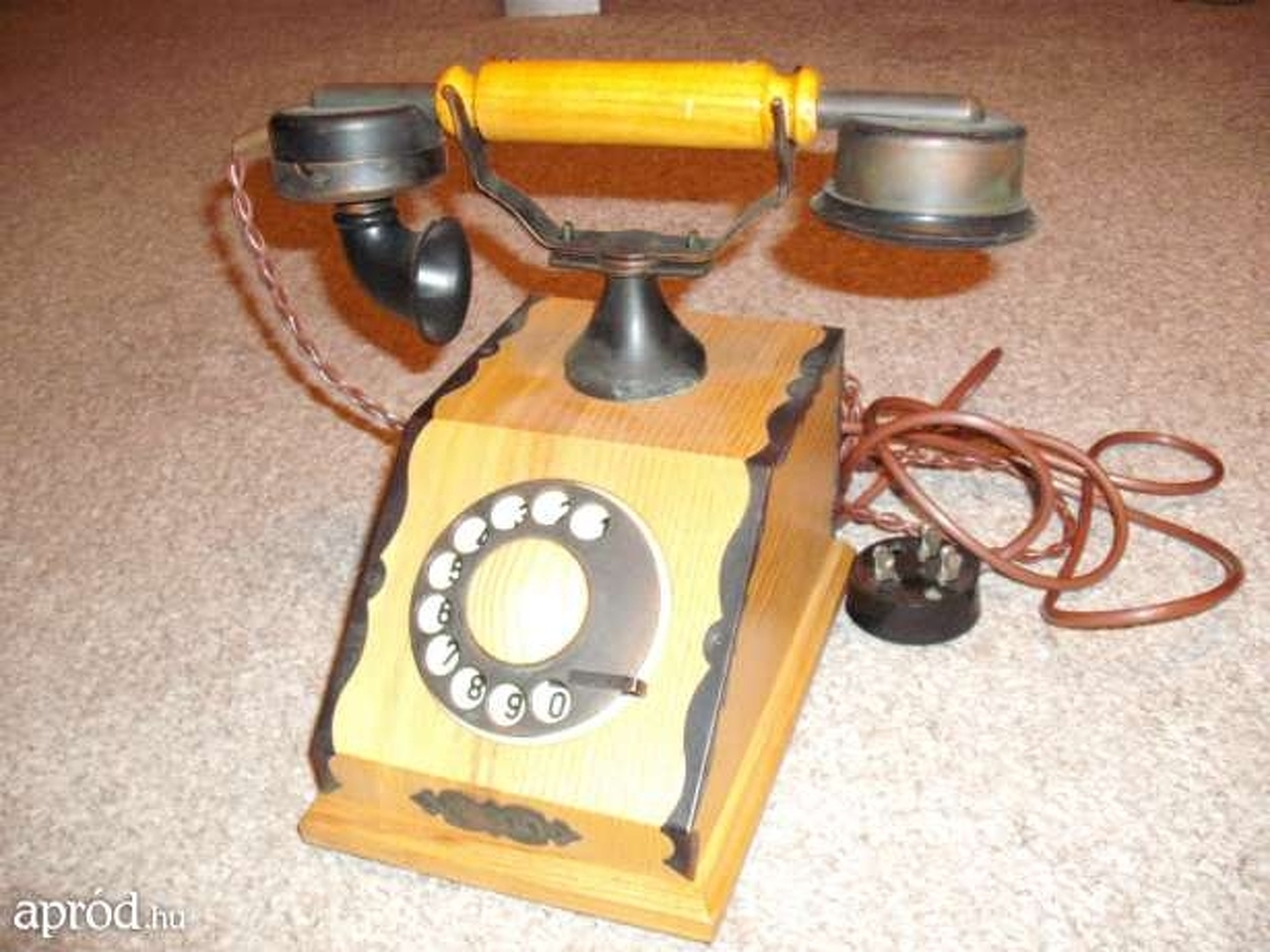

Ehhez az 1989-ben gyártott, TESLA CS20TS32 típusú "nosztalgia fatelefonhoz" keresek kapcsolási rajzot. Egy Rotatone (Pulse->Tone Dial) elektronika megrendeléséhez kellene, enélkül nincs értelme sajnos.
Előre is Köszönöm!
Vales

(#) Sebi válasza Vales hozzászólására (») Dec 4, 2014 /
Egy tárcsás hívóművel szerelt készülék olyan egyszerű, mint a faék, 100 éve szinte változatlan. Inkább a pulse-DTMF átalakító rajzából, bekötéséből kell kiindulni.

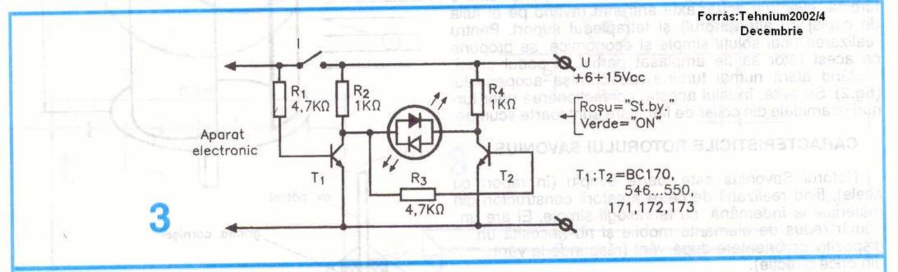

(#) gyulank válasza Sebi hozzászólására (») Dec 6, 2014 /
Köszönöm! Szóval a négyzet a csengő. A fordított megoldásra van ötleted? Hogy alapból mindkettő világít, de ha megnyomom, akkor csak az egyik?

(#) mindenes válasza gyulank hozzászólására (») Dec 7, 2014 /
Szia! Van erre egy nagyszerű kapcsolásom, egy "antiparalel" ledet igényel. A román szöveggel nem kell foglalkozni, a kapcsolás egyértelmű. Végül is egy invertert valósít meg..
