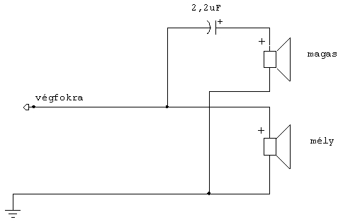

Ma meg akartam venni a hangváltót de 2500Ft és ebböl kettő kéne ezért nem vettem meg hátha van jobb megoldás. Szerintetek ezt hogy lehetne megoldani én erre gondoltam de szerintem ez nem bír el 40w-t. Szerintetek ezt hogy lehetne ocsóbban megoldani ?
annyi pénzért vesszel tekercset és kondit! szerintem... nézzbe hangváltós topikba.. ott a kereső..
1 link: http://www.hobbielektronika.hu/gyujtemeny/index.php?dir=!kapcsolaso...valtok]gyűjtemény - hangváltók az oldrádión is van könyv erről: hangdobozépítés.djvu üdv
Szerintem ez jócsak nem akaroktekercset venni van ithon rézhuzalom meg egy csomó kondim csak azt nem tudom hány mF-os kondi és milyen vastag csévetestre hány menet huzal ?
Na kérem, most többen megköveznek, de a legegyszerűbb megoldás "hangváltóra" a csatolmányban...
A kondi 1µF-tól 4,7µF-ig mehet...
Ez nem lessz jó :
Idézet: „-A hangváltót is jól nézd meg, hogy milyen frekvenciánál vág és, hogy hány Ohm-os. Ez fontos. Ja és NEM kondenzátorral csináljuk meg a hangváltót mert az s@jt!!!”
Igen csak azt elfelejtetted, hogy hangváltót a hangszórókhoz (és a dobozhoz) építünk, nem pedig fordítva... Tehát akármilyen hangváltó nem jó bármilyen hangszórókhoz...
