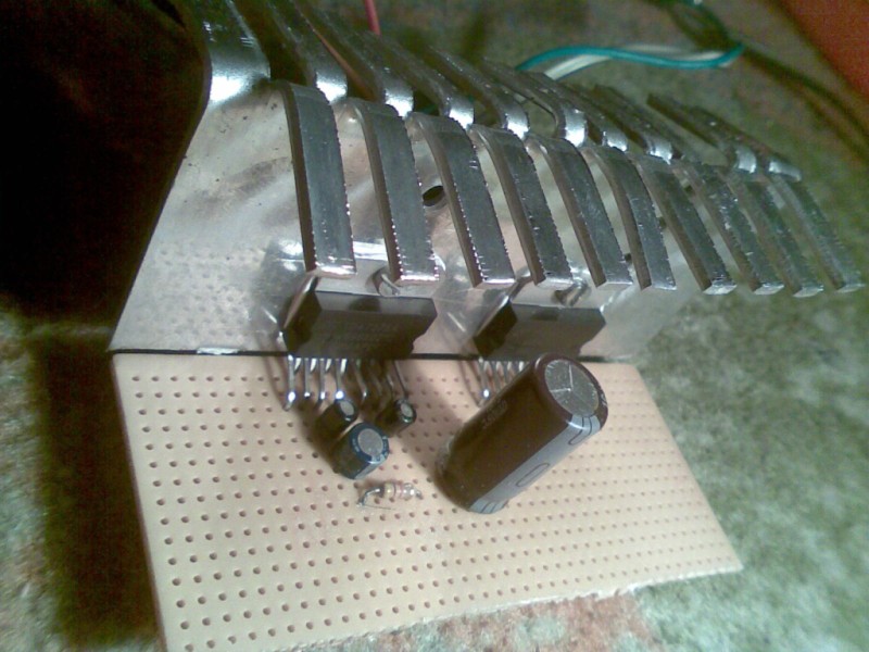

Sziasztok! nemrég reggeltem az oldalra mert csinálok egy ien IC-s erősítőt azt megteccet ez az elektronika feeling.
Eddig jol haladok vele a végfok mellé még rakok egy LM1036N-es hangszinszabályzót, és tervezek bele még egy VU-metert is. Lomexnél vettem hozzá tápot meg müszerdobozt, és az IC-nek egy régi procihűtőt. A kérdésem pedig az lenne h ez az IC kb menyire melegszik? Mekkora hűtőt tegyek rá? maj vmikor a héten rakok föl képet a "művemről" előre is köszi
Én ekkora bordát raktam a két IC-re, plusz lesz még egy jó erős venti is, ami fújja rá a hideg levegőt, így bőven elég lesz a borda. Sok sikert!
elkészült
már csak a hangszínszabályzó kell bele (azzal még sok macera lesz mer nem müxik ugy ahogy kéne )Képeket holnap teszek.

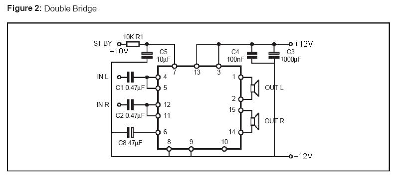

Megépítettem a csatolt képen található dupla hídat... A baj az hogy folyton készenléti állapotban van, nem reagál a ST-BY-ra semmilyen fesz.el.. Mit csináljak másképp ???? üdv!
Én is megépítettem leírom, én hogy csináltam! Két kapcsoló van rajta: egyik megszakítja a +12V-ot, a másik meg kapcsolja a stand-by lábra. Tehát, akkor van stand-byban, ha a 13 és 3-as lábon +12V van a 7-esen nincs. Bekapcsolt állapotban a 7-esen is tápfesz van! Ha ezeket mind tudtad, akkor bocsika!
aham...en így köttem be, hogy ne legyen stand-by... de mégis abban van. talán nem így kéne ??
Jaajj a 8-9es lábakat nem köttem a --12Vra, azért nem éledt fel az IC
Szégyen hogy már ezt is elrontom.... Azért kösz a segítséget !!!
Szivesen!!
Örülök, hogy működik! Nekem ebből az IC-ből van egy "kicsi" hordozható erősítő építve, több mint meg vagyok vele elégedve!

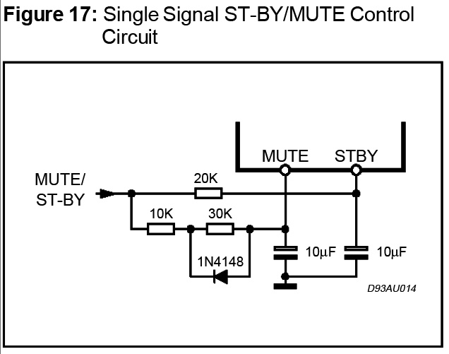

Jól értelmezem, hogy a két kapcsoló működése a következő? először bekapcs a 12V, majd a másik kapcsolóval stby-ből aktiválod, kikapcsnál pedig fordítva, 1x stby, majd kikapcs a 12V? Ez olyan funkció amivel megspórolom a koppanásgátlót? Ezt egy alapbekötéssel nem lehet megoldani? Nem igazán értem ezt a stand-by funkciót illetve a bekötését, használatát.(ha segítenél) :help: Bocsi a "laikus" kérdésekért, amatőr hobbysta vagyok, nem túl bonyolult áramköröket tudok értelmezni, nyákot készíteni, megépíteni, de ha át kell tervezni vmit, vagy multiméteren kívül más műszert használni, már nem állok neki, de ezt a 7375-ös erőlködőt összedobnám.Eddig sikeresen megbirkóztam egy tda2030+bda vékfokkal megfejelt gitárkombóval. Üdv és köszi
Én is elég amatőr vagyok amúgy Nem kötelező külön bekötni kapcsolhatod egyszerre is! Nincs hangszóró koppanás úgysem, ezt amúgy (ha jól tudom) pl autós fejegységről jövő +12V-ra lehet kötni (mind a gyári erősítőkön a REM csatlakozó). A bekapcsolási késleltetésért a 6-os lábra kötött kondenzátor a felelős. Ha bármi kérdésed van, csak nyugodtan tedd fel! Sikeres építést kívánok! (most is erről a végfokról hallgatok zenét )

A csatolmányban szereplő kapcsolással megoldható a koppanásgátlás, már ha van... mikor bekapcsolod, akkor először a STBY kapja meg a tápfeszt, és utána kis idővel pedig a MUTE láb. kikapcsoláskor pedig pont fordítva történik, a dióda segítségével. Előbb MUTE, aztán STBY. Hello!
A gyakorlatban ez úgy működik, hogy a rajzon levő st-by/mute bemenet kapcsolóval történő tápfeszre kapcsolgatásával történik az erősítő ki/be kapcsolása? A többi áramköri elem pedig állandóan feszen van? Bár gondolom ilyenkor az áramfelvétel minimális. Én egyébként az urbános LM1036-ost tervezem eléépíteni. Ebben az esetben a bekapcsolást hogy kell megoldani? Kétáramkörös kapcsolóval? Köszi a választ!
igen, adsz neki tápfeszt, és működik az erősítő. Akár kétáramkörös kapcsolóval is megoldhatod. Igen, az IC nyugodtan kaphatja folyamatosan a tápfeszt, nyugalmi állapotban nagyon keveset vesz fel (vagy akár csinálhatsz egy fő-fő-főkapcsolót a trafó elé)
