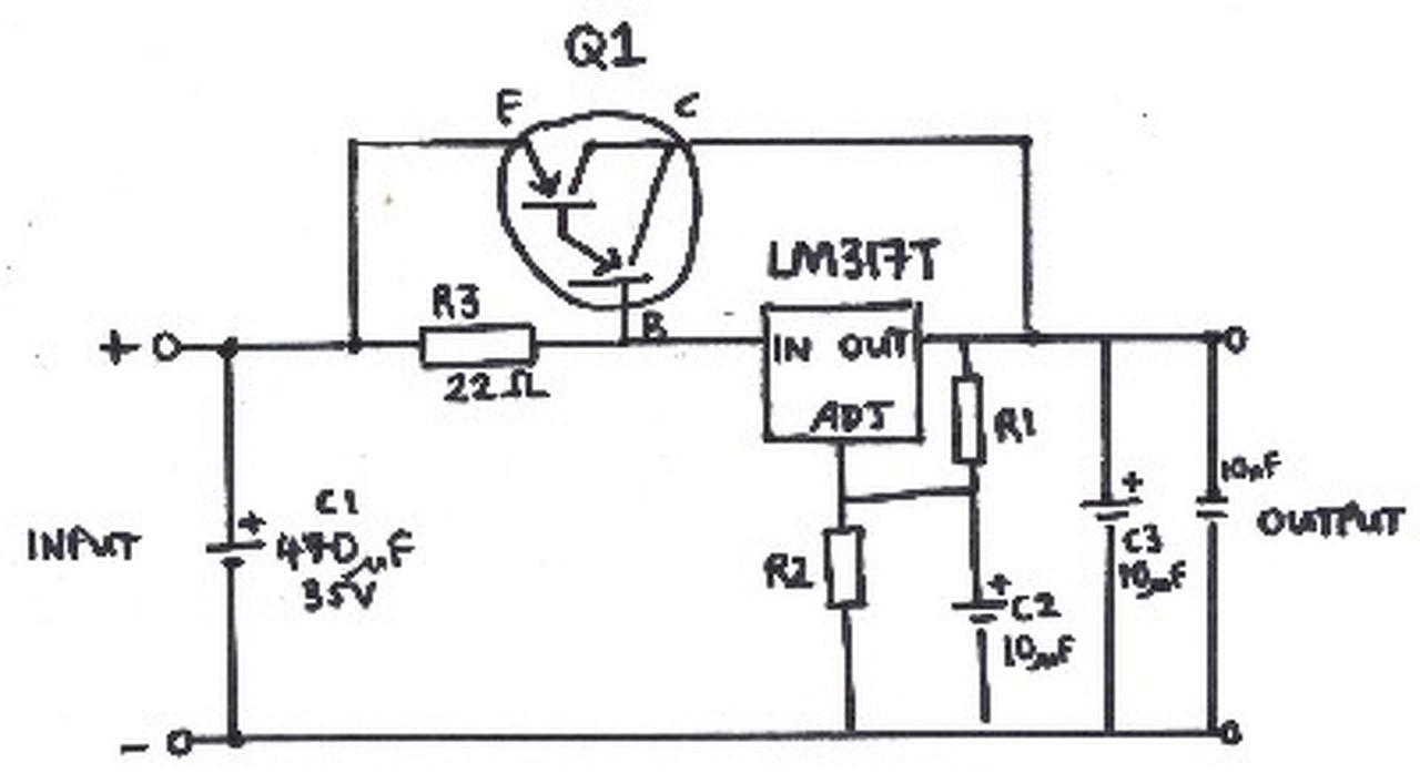

Üdv. Olyan kapcsolást keresek LM317MT ic-hez amivel tudok feszültséget szabályozni (1,2V-37V üresjáraton). Ez az alapkapcsolás és ehhez szeretnék egy olyan kiegészítést hogy mondjuk egy 2N3055-ösön kersztül ugyanezt a feszültséget (vagy másik tranzisztoron mert a 3055-ös csak 30V-ig jó.). Olyan kérdésem volna hogy ez így mennyiben oldható meg? Vagy még esetleg akad itthon BD250. A válaszokta előre is köszönöm.
0.1ohm az hogy kivitelezhető? Az R1 ellenállás és R2 potméter úgy van ahogy gyárilag ajánlotta. Így akkor az áram a BD-n keresztül fog folyni és nem a 317T-n?
Veszel egy ekkora ellenállást vagy összerakod több ellenállás párhuzamos kötésével. Mekkora áramra van szükséged?
Nagyon maximum annyira amennyit a trafóm kibír (3A).
Ebben az esetben egyszerűbb, ha veszel egy LM350-es típust, mert ez éppen 3A-es és nem kell hozzá semmilyen kiegészítő.
Ebből a típusból (317) van itthon több is ezért szeretném ezt használni. Jelenleg egyszerűbb a BD250-et hozzáilleszteni a kész panelemhez,mint még alkatrészt vásárolni hozzá.

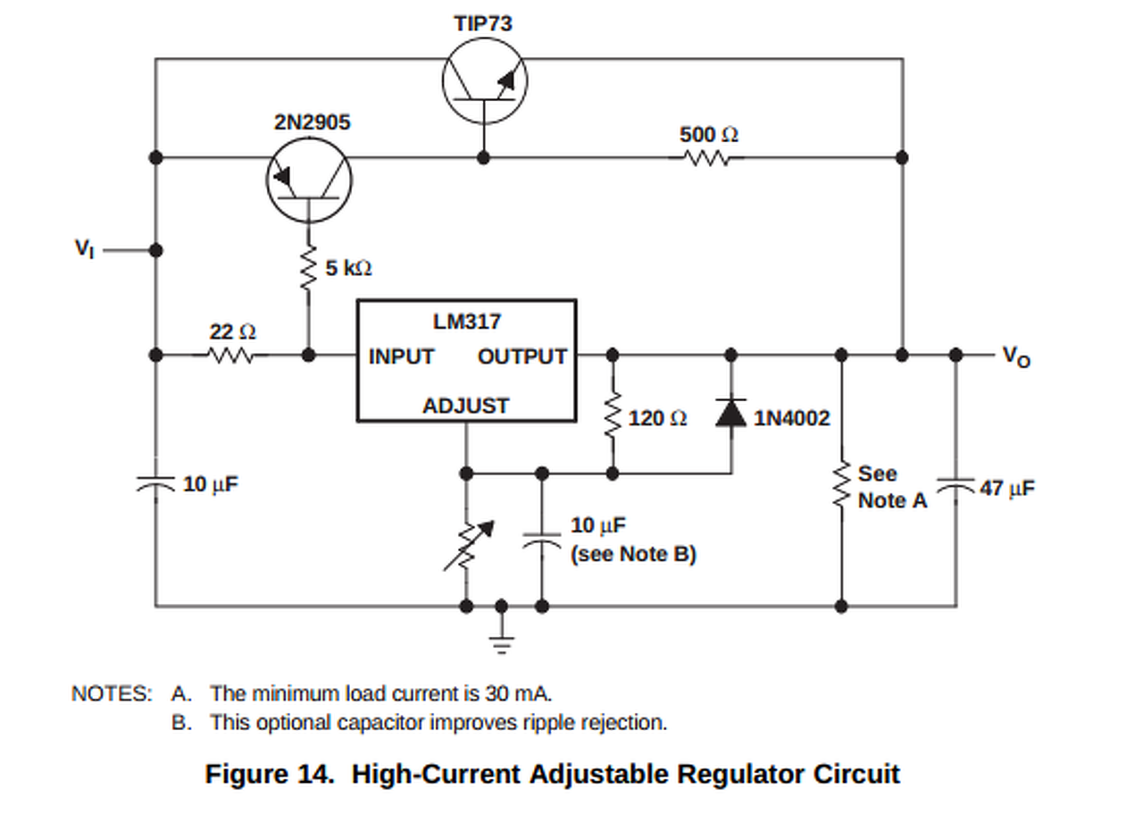

A mellékelt kapcsolást szeretném megépíteni. Annyi lenne a különbség, hogy a 2N2905 helyett 2907 van itthon (pontosabban SMD: MMBT2907A) valamint a TIP 73 helyett BD649-et építenék be; abból van egy marékkal. Kérdésem az, hogy működni fog-e egyéb módosítás nélkül, vagy 22ohm - 5k - 500ohm értékeken kellene valamit változtatnom? Köszönöm a segítséget.
A BD649 nem lesz jó, mert az Darlington kivitelű típus.
A képen látható kapcsolás üzemel otthon, darlingtonnal, de nincs több BDT64-em. BD649 viszont van néhány darab.
Átfogalmazva a kérésem: ezek az alapanyagok vannak, ha NPN darlingtonnal nem helyettesíthető közvetlenül az előbbi kapcsolásban található TIP73, akkor hogyan módosítsam a kapcsolást, hogy a meglévő alkatrészekből üzemképes legyen. Az is válasz, természetesen, hogy sehogy...
Hello! Ebbe a kapcsolásba PNP tranyó kell. Tulajdonképpen az előző kapcsolásban is, csak a 2N2905 és a TIP 73 egy komplementer darlingtont alkot, ami végső soron egy PNP tranyót alkot.
De az előző kapcsolásodba jó lesz a BD649. Mert István elfelejtette, hogy az LM317 ki és bemenete között mindenképpen szükséges kb. 2V (Drop Out)feszültség. Abba pedig a darlington 1,2V nyitófeszültsége "belefér". Azt viszont tudnod kell, hogy a kimenti feszültség, minimum 3V-al alatta kell hogy maradjon a bemenetinek. (És nem csak a feszültség átlagértékének, amit műszerrel mérsz, hanem a brummfeszültség "aljának" is. Ha ez nincs meg, akkor a táp szűretlensége megjelenik a kimenti feszültségben is.)
