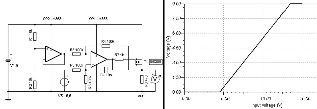

(#) DJozso válasza proli007 hozzászólására (») Nov 21, 2014 /
Kipróbáltam az előző kapcsolást kisebb CT ellenállással, és már majdnem tökéletesen sikerült beállítanom. Egy picike mérési ingadozás volt tapasztalható, de alapjaiban sokkal jobb volt, mint az én első rajzom... Ezt a második rajzot is mindenképp kipróbálom, próba panelen nem tart se meddig. Ha tudok valamit jelentkezem. Addig is köszönöm a fáradozást..
Kedves pucuka: Arra gondoltam, hogy nem biztos, hogy jó lenne egy kapcsoló üzemű tápról hajtani a müv. erősítőt (mert erre gondoltam a nem stabilizált alatt). Nem okoz benne problémát a kapcsoló üzemű táp? Így 5V-os stabilizált táppal biztonságosabbnak érzem, de lehet nincs igazam.

(#) pucuka válasza DJozso hozzászólására (») Nov 21, 2014 / 1
Ha jó a kapcsoló üzemű tápod, nincs miért aggódni, ha meg nem jó, akkor sok problémát okozhat amúgy is. Viszont az alacsony tápfeszről csak speciális műveleti erősítők működnek. A szóbanforgó erősítőnek is az 5 V a minimálisan megengedhető tápfeszültsége. Semminek nem tesz jót a határon való működés, sem az alsó, sem a felső határon. A differenciál erősítők jellemzője, hogy nagy tápfeszültséggel szeretnek üzemelni, a linearitás miatt használt áramgenerátoros, és áramnyelős munkaellenállások miatt. Ebben pedig van egy pár.

proli007: kezdő kérdéseknél kérdeztem rá egy kivonó áramkörre, amiben segítettél: erre
Megépítettem LM358-cal, aránylag jól működik, eltekintve a 0 hibájától.
Túrtam egy kicsit az IC-k között, és találtam pár TL072-t. Ezekkel is felvettem a kivonó transzferét. Ez mégannyira sem tudott 0-ra leülni, ráadásul kis bemenő fesznél (kb 1,8V alatt) majdnem tápfeszre kiült a kimenete. Először azt hittem valami nem jó, átültettem gyorsan egy feszültség követő körbe, de itt is ugyanígy viselkedtek. Ezt a Jfet-es bemenete miatt csinálja?
Tudsz mondani egy "igazi" rail-to-rail műveleti erősítőt, amit ilyen 0-12V-os tartományban ki tud ülni mindkét szélső feszültségre? (Ha nincs ilyen, csak kiegészítő áramkörökkel, akkor csak 0V-ra?)
(#) proli007 válasza dtomi86 hozzászólására (») Dec 9, 2014 /
Hello! Írtam, hogy szembesülni fogsz ezzel a problémával. A TL sem csoda, sehol nem írják, hogy féltápfeszes erősítő. De ha kicsit olvasgattál volna itt ebben a témakörben, akkor találkoztál volna vele, és a hiba okával is.
Én műveleti erősítőt nem fogok ajánlani, keress az adatlapok között. De megmutatom, hogyan lehet megvalósítani a "szegény ember Rail-toRail erősítőjét".
