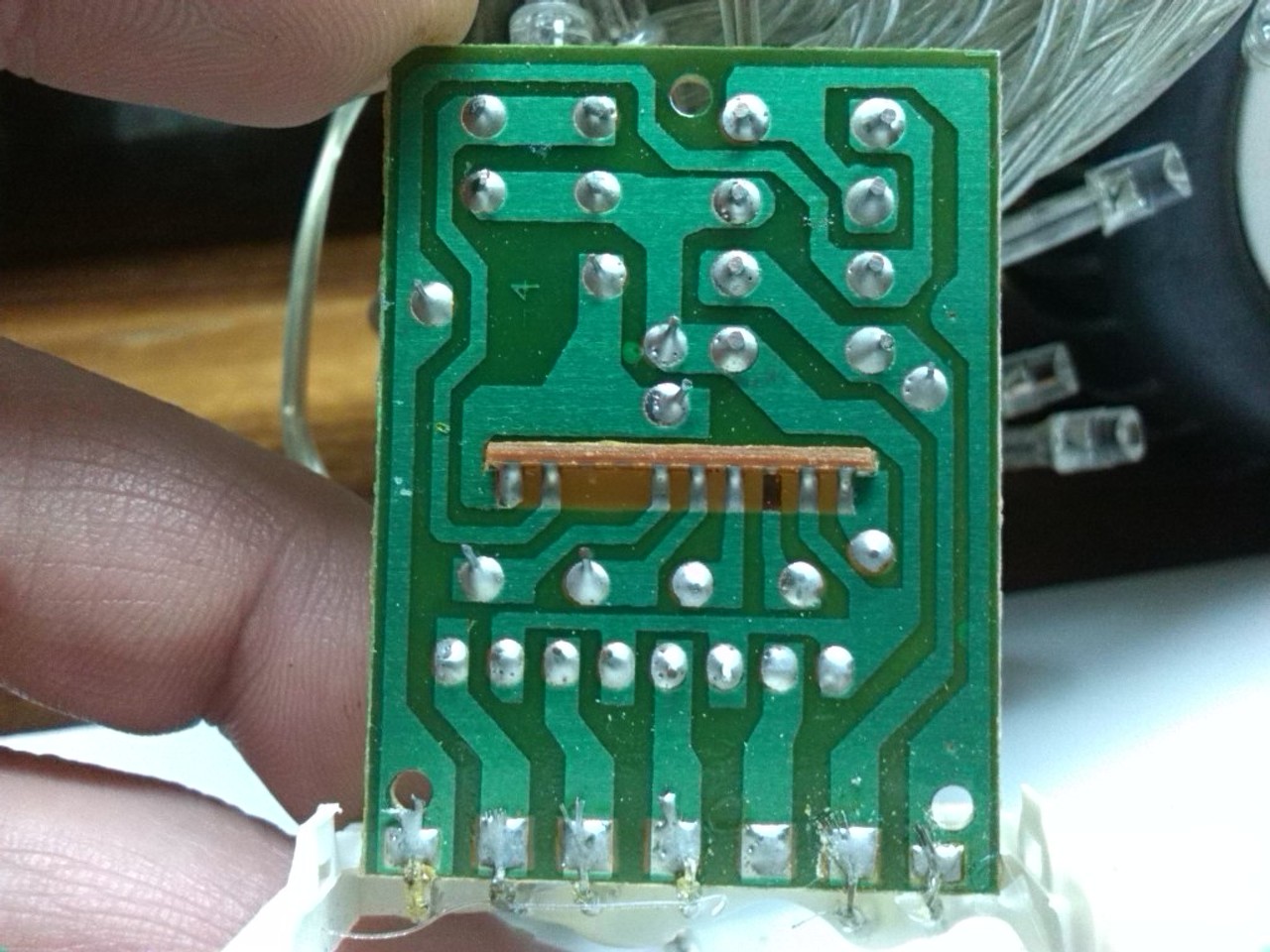

Egy kis segítséget szeretnék kérni mert tanácstalan vagyok egy 100 LED es karácsonyfa világítással.
Az a gond hogy beázott az elektronikája ami tönkre is ment és szeretnék egy villogót csinálni rá de nem tudom hogy mekkora feszültségről gyújtanak a led-ek.Én 24V al próbáltam mert akkora trafó volt rajta de épp hogy csak pislogott.Tudna nekam valaki segíteni esetleg hogy milyen 2 led es villogót tudok rátenni? 24V/AC trafó van gyárilag rajta

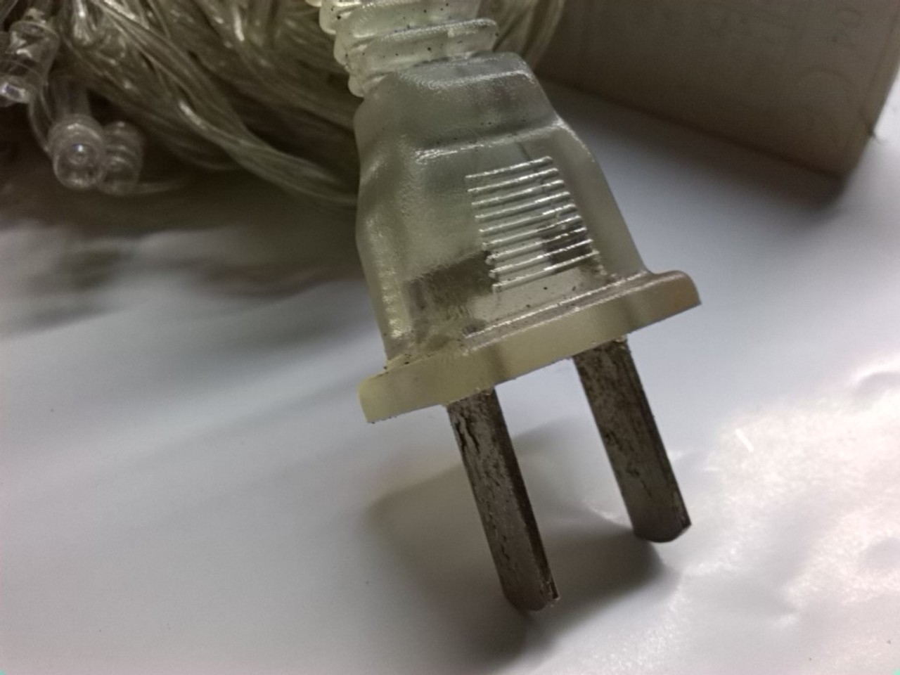

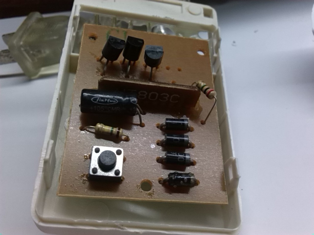

(#) attila1 válasza uniman hozzászólására (») Dec 16, 2014 /
Megnéztem,sajna nincs rajta,hogy mekkora az üzemi feszültsége. Csináltam képeket a villásdugóról,meg a vezérlőről is.
A kondi 50V/4.7 uF.

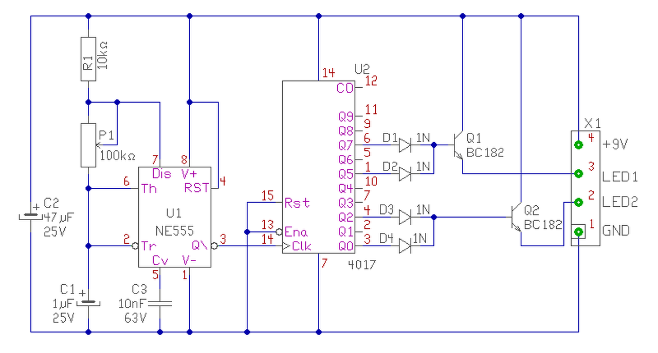

Megcsináltam egy villogó kapcsolást és próbaképpen a tranyó Collektorát kikötöttem és rákötöttem a 24v táp negatívját az elektronikát pedig egy 7812 vel tápláltam meg.A gondom az hogy ha ráadom a panelra a táp feszt akkor a led füzér csak vibrál és nem villog!Ezt okozhatja esetleg az hogy a tranyó alul van méretezve?Vagy más gond lehet?Az eredeti kapcs rajzot mellékeltem.
Egy 120 led-es fényfüzérhez kellene mert a kínai csoda beázott!
Köszönöm a segítséget!!!
(#) Gafly válasza lionsec hozzászólására (») Dec 16, 2014 /
„a tranyó Collektorát kikötöttem és rákötöttem a 24v táp negatívját az elektronikát pedig egy 7812 vel tápláltam meg.A gondom az hogy ha ráadom a panelra a táp feszt akkor a led füzér csak vibrál és nem villog!Ezt okozhatja esetleg az hogy a tranyó alul van méretezve?”
120 LED-hez BC182 valóban "kicsit" alul van méretezve.
24 V-hoz szegény CMOS IC is.
Csoda hogy még vibrált bármi is....
(#) proba válasza Gafly hozzászólására (») Dec 16, 2014 /
Mellékesen az emitterkörbe van kötve.
Talán ezt is egy kicsit belegyúrva jó lehet

(#) uniman válasza attila1 hozzászólására (») Dec 16, 2014 /
Ez amerikai 120V/60Hz hálózati dugó. Bővebben: Link
(#) sany válasza attila1 hozzászólására (») Dec 16, 2014 /
Én most alakítottam át 24 V AC -re egy ugyanilyen kontrollert, ami 230 V - ról megy. Szerintem a tiéd is 230 V -os lehet, mert az enyémben is ugyanezek az ellenállás értékek voltak, az egyik 2MOhm -s és a másik pedig 150 KOhm -os volt.

(#) attila1 válasza sany hozzászólására (») Dec 16, 2014 /
Szia! Akkor elsõ körben nézzem meg,hogy az ellenállásoknak mennyi az értéke,ugye? Ez eddig érthető. Jelentkezni fogok!
Szia. Akkor átalakítás nélkül használhatatlan. Gondoltam rá,hogy villásdugó csere,aztán próba,de tutira kinyírnám vagy a vezérlést,vagy a ledeket. Ennél más a ledek előtét ellenállása is. Megpróbálunk más trükköt,hogy esélyt adjunk a működésre...

(#) attila1 válasza sany hozzászólására (») Dec 17, 2014 /
Szia! Igen,2MOhm,meg 150KOhm-os ellenállás van a vezérlőn. Néhány Led-re pedig 1KOhm-os ellenállás van forrasztva.
Hogyan alakítottad át 230-ról 24V-ra? Nekem is van 24V AC trafóm,csak ez miatt kérdeztem...

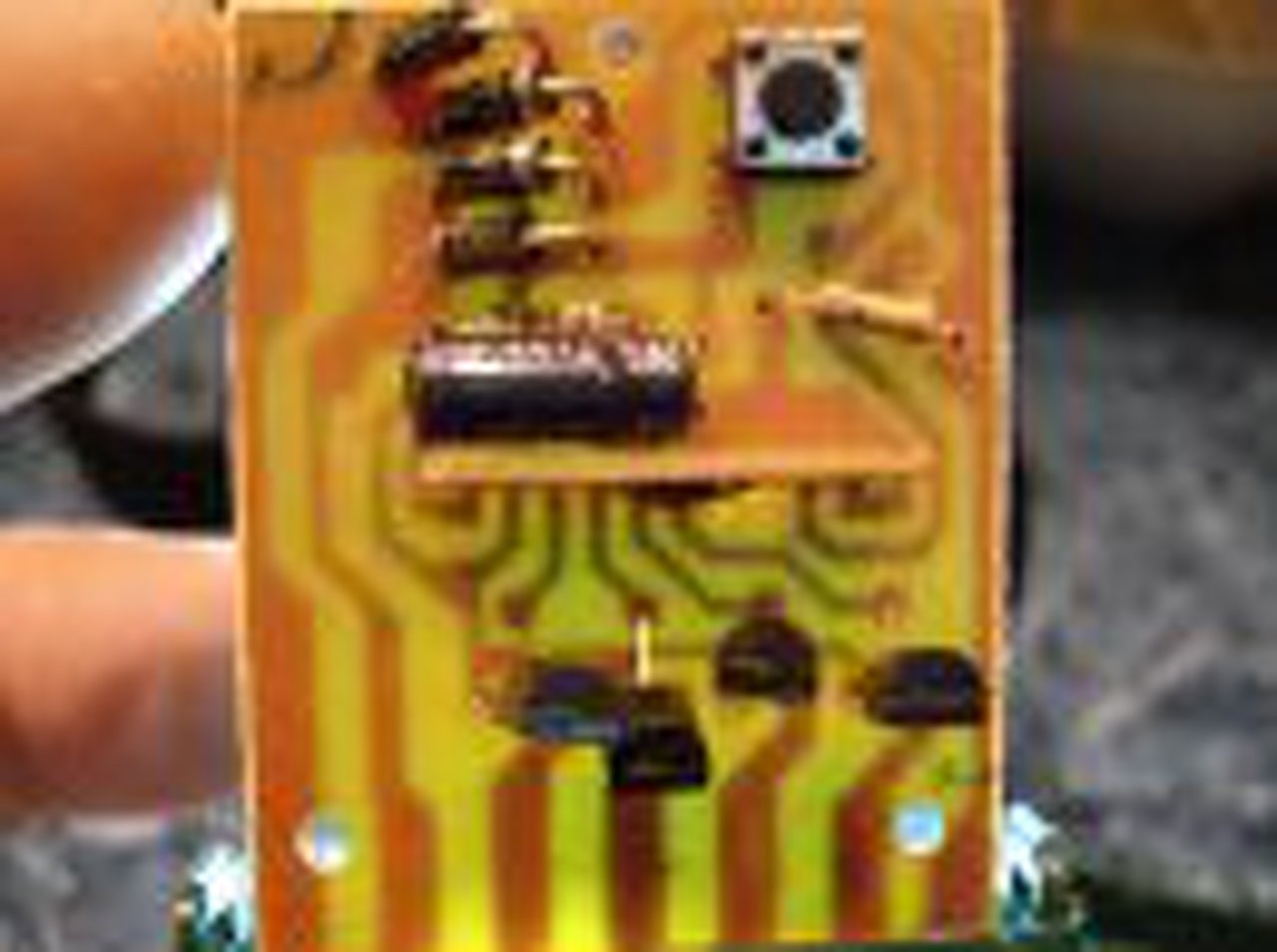

(#) Netster hozzászólása Dec 22, 2014 /
Sziasztok! Vettem egy 10 méteres fényfüzért. Kiiktattam a programválasztót hogy távvezérelhető legyen és mindig folyamatosan égjen, tehát direkt 220- ról megy. Az a gond, hogy pulzálnak a ledek. Hogyan tudnám stabilizálni? Én ellenállás sorbakötésére gondoltam de nem tudom hogy mekkora legyen. Köszönöm a segítséget.
(#) Bakman válasza Netster hozzászólására (») Dec 22, 2014 /
Valószínűleg az 50 Hz-es villogást látod. Jól gondolom? LED-et nem lehet csak úgy, direktben rákötni a hálózatra, egyeniránítás és szűrés is kell igaz, akkor meg jóval többet kapnak a kelleténél, tehát valami elektronika mindenképpen kell. Milyen volt az eredeti meghajtó? Egyébként annak is örülhetsz, hogy nem ment tönkre teljesen a direkt 230 V-tól.

(#) yuden válasza Netster hozzászólására (») Dec 22, 2014 /
Nálam a gyári doboz volt hibás, én is rádugtam a füzért 230V-ra (elvégre a doboz is arra teszi ki, csak 100Hz-en kapcsolgatva), és ugyanígy láttam az 50Hz-et. Én egy Graetz-híd után dobtam bele egy 5W-os és 2db 2W-os (ezek voltak kéznél) nem tudom mekkora ellenállást (470 ohm körüli volt asszem, hogy azokon essen a teljesítmény, ne a pár darab 0,25W-os led-ek tövébe forrasztottakon) így lett 165V egyenáramom a füzérre, így az egyenáram miatt nem villog, és nem is olvadnak ki az ellenállások (5 óra használat után is max kézmelegek). De ez a gány megoldás, azért is tettem off-ba..

(#) Netster hozzászólása Jan 2, 2015 /
Szerintetek ez így működhet? 300 ledes fényfüzér menne róla.A kondi 400v 4,7 mf.
(#) Netster válasza Bakman hozzászólására (») Jan 2, 2015 /
Íme!
