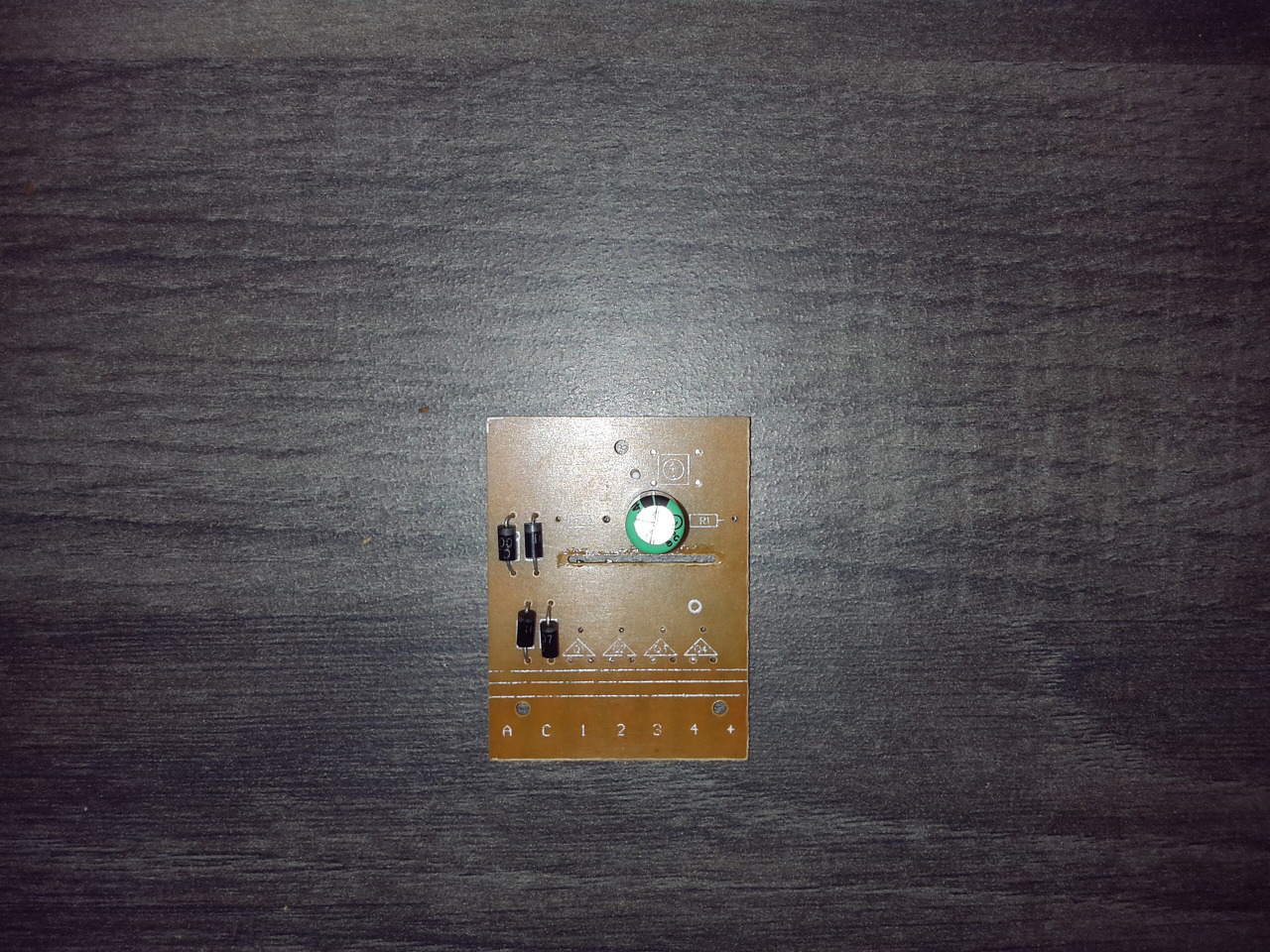

Egy kis segítséget szeretnék kérni mert tanácstalan vagyok egy 100 LED es karácsonyfa világítással. Az a gond hogy beázott az elektronikája ami tönkre is ment és szeretnék egy villogót csinálni rá de nem tudom hogy mekkora feszültségről gyújtanak a led-ek.Én 24V al próbáltam mert akkora trafó volt rajta de épp hogy csak pislogott.Tudna nekam valaki segíteni esetleg hogy milyen 2 led es villogót tudok rátenni? 24V/AC trafó van gyárilag rajta Köszi előre is

Megnéztem,sajna nincs rajta,hogy mekkora az üzemi feszültsége. Csináltam képeket a villásdugóról,meg a vezérlőről is.
A kondi 50V/4.7 uF.

Én most alakítottam át 24 V AC -re egy ugyanilyen kontrollert, ami 230 V - ról megy. Szerintem a tiéd is 230 V -os lehet, mert az enyémben is ugyanezek az ellenállás értékek voltak, az egyik 2MOhm -s és a másik pedig 150 KOhm -os volt. A hozzászólás módosítva: Dec 16, 2014

Lemérheted ,de én látom a képről, hogy ugyanazok az ellenállások.
Attól, hogy ilyen dugó van rajta attól még lehet 230 V-os.
Esetleg, egy olyan LED -ről tudnál képet készíteni, amely előtt előtét ellenállás van? Gyanítom, hogy ez egy "sima" kínai fényfüzér, csak a villásdugó különbözik, de egyébként 230 V -os.

Szia! Igen,2MOhm,meg 150KOhm-os ellenállás van a vezérlőn. Néhány Led-re pedig 1KOhm-os ellenállás van forrasztva.
Hogyan alakítottad át 230-ról 24V-ra? Nekem is van 24V AC trafóm,csak ez miatt kérdeztem...
Bocs, félreérhető voltam, nem magát a füzért alakítottam át , hanem csak a 230 V -os vezérlőt 24 V -ra. Hátha valakit érdekel mit csináltam. ![]() Vásároltam egy 24 V -os transzformátoros fényhálót, amelyben 4 db LED -es hópihe dísz van. Arra gondoltam , hogy mi lenne ha ezek a hópihék villognának. Eszembe jutott, hogy van egy kínai rossz, kiszakadt vezetékű 230 V -os LED -es füzérem, de még jó vezérlővel. Ezt a 230 V -os vezérlőt alakítottam át 24 V -osra , úgy hogy a 150Kohm -os ellenállást 1,5 KOhm/ 2 W -os ellenállásra cseréltem, a 2 Mohm -os ellenállást pedig 2,2 KOhm-osra. Így most a vezérlő bemenetére kapcsolható a 24 V -os váltóáram és a kimenetére pedig a 24 V -os LED hópihe, illetve ha rendelkezésre áll egy 24 V -os fényfüzér.
Azért gondolom, hogy a te füzéred is 230 V -ra készült, mert azok az ellenállások amiket kimértél , majdnem minden vezérlőben tipikus értékek 230 V -ra , így valószínű, hogy a hozzákapcsolt füzér is 230 V -ra készült. Azt kell mondjam , hogy én már néhány 230 V -os vezérlőt szétszedtem és azokban ezeket az ellenállás értékeket (150Kohm és 2Mohm) találtam. Ezek az ellenállások korlátozzák az IC számára a tápfeszültséget.
Nem 100 % -ra mondom, hogy a te füzéred is 230 V -os, de szerintem nagy a valószínűsége, a vezérlő felépítése miatt. Ha megnézed Tom2009 által felrakott 230 V -os vezérlő képét , akkor abban abban is ilyen értékűek az ellenállások. A hozzászólás módosítva: Dec 17, 2014
