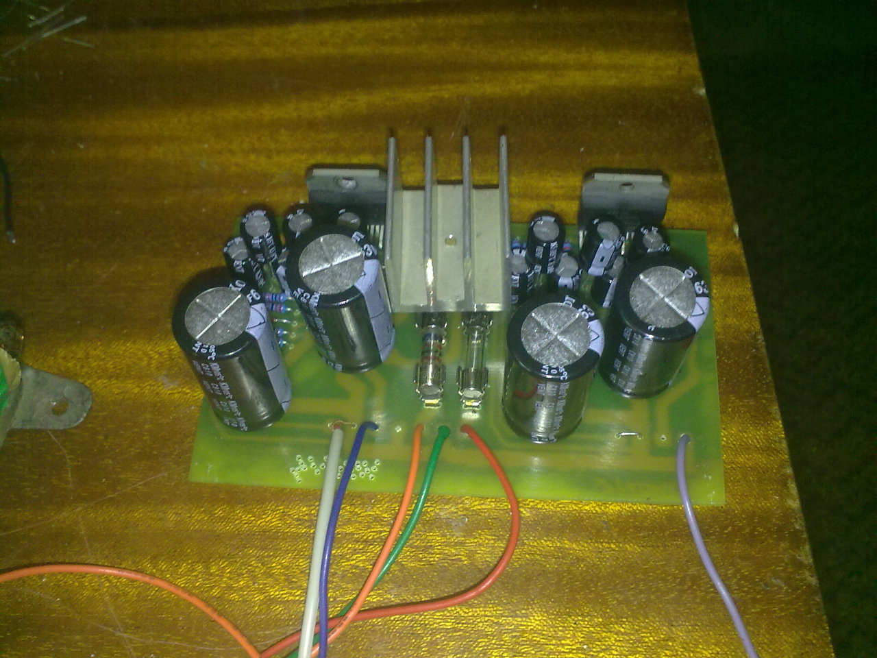

(#) carme hozzászólása Dec 20, 2014 /
Helló!
A segítségeteket szeretném kérni,épitettem egy TDA7294 hidalt erősitőt amit 2x24 VAC-os trafórol hajtok meg,elméletileg 600w-os a trafó.Működik is rendesen amíg nem halad meg egy bizonyos hangerőt,itt ugyanis elkezd eszméletlen pattogni az erősítő.Terhelésnél nem esik le 2,5voltnál többet.Mi lehet a hiba?
(#) Davidd válasza carme hozzászólására (») Dec 20, 2014 /
Szia! Hány ohmos hangszóróval használod? Két dolog lehet amitől ezt csinálhatja:
-Ha 4 ohmossal használod, 100% hogy bekapcsol az icben az áramkorlátozó.
-Nincs megfelelő hőelvezetésed, emiatt a hővédelem bekapcsol az icn.
(Szerintem ez a 2 lehetőség áll fenn, lehet nállam tapasztaltabbak/okossabbak kiegészitik)
(#) carme válasza Davidd hozzászólására (») Dec 20, 2014 /
8 OHm-os hangszóró,a hűtőborda STK4241v erősítőböl lett rárakva kb.20x15x4cm + ventillátor.
A hozzászólás módosítva: Dec 20, 2014
(#) reloop válasza carme hozzászólására (») Dec 20, 2014 /
Szia! A leírás a TDA7294 hővédelmének aktiválására illik legjobban. Jó lenne egy képet látni arról a hűtőbordáról és egy beszámolót, mi viszi át a hőt az IC-ről a bordára.
Csillám, hűtőpaszta az ugye minimum követelmény, hűtőtönk, leszorítókengyel pedig a melegen ajánlott
Maga a bordával nincs is baj, de én az elvezető képességre gondolok. Az ic-k levannak-e szigetelve a bordától, ha igen akkor szigetelő lapka(csillám+hővezető paszta). Kép kellene hogy lássuk hogy smint jártál el.
Hővezető paszta vezeti át,a borda nincs az erősitő házhoz közvetlen rászoritva,szóval nem földeltem le,ezt fával oldottam meg persze ez nem a végleges verzió.Most leginkább ezt a hibát szeretném valahogyan megoldani.A puffer lehet hogy egy csöppet sok,2x18000µF de ettől nem hiszem hogy jelentkezne ez a hiba.
A hűtéssel nem lesz gond. A mute feszültséget (10-es láb) kéne megmérni testhez képest.
A hozzá kapcsolódó elkó polaritását nézd meg ha 10V alatti értéket kapnál.

(#) carme válasza reloop hozzászólására (») Dec 22, 2014 /
A mute meg a STBY nincs bekötve,ilyenkor is akar bekavarni?Az nem lehetséges hogy 10A-nél erősebb a trafó?Már nem tudok mire gondolni..Dupla 30-as SAL van benne a ládában,ha lekötöm az egyiket akkor 100/140w lessz,olyankor rendesen,hibátlan működik,de amint bekapcsolom a másik 30-ast félerőnél kezd a védelem letiltogatni..
(#) reloop válasza carme hozzászólására (») Dec 22, 2014 /
Most akkor hány ohm-mal is terheled? Az elején 8-at írtál. A 4 ohm túl nagy áramot kívánna a hídtól.
