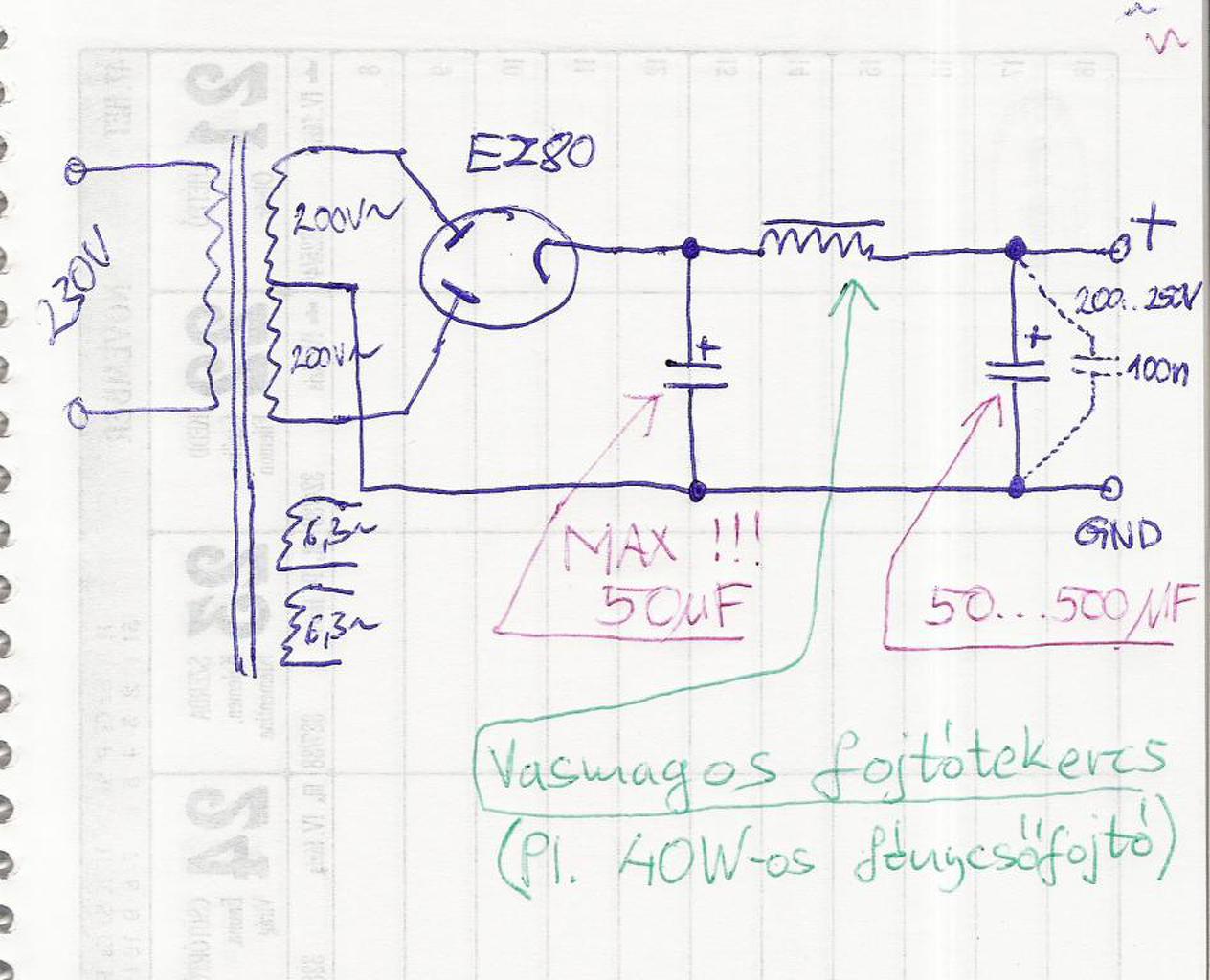

![]() Olvastam pár oldallal visszább, hogy az egyenirányító csőn akár több 10V is eshet. Ez minden cső esetén így van? Mekkora effektív értékkel kell számolni? Ugyan úgy 1.41 mint a félvezetős egyenirányítás? A két mono blokkot egy egyenirányító csőről hajtsam meg, vagy külön mindegyiknek? A hálózati trafóm dupla szekunderes, 2x250V, egy kettős diódás egyenirányítás megvalósítható lenn vele.
Cső adatlapján megtalálod, hogy mekkora áram mellett mekkora feszültség esik rajta.
A csöves egyenirányítónak elég nagy a belső ellenállása. Ezért szeretik sokan, mert túlvezérlés (túlterhelés) esetén nem határol olyan drasztikusan, mint egy félvezetős egyenirányító.

Néztem az EZ80 adatlapját, de nem tudtam eligazodni rajta.
![]() Meg nem is tudom, hogy kétszer kell venni a 250V-ot, vagy külön? Csöves egyenirányításban abszolút laikus vagyok! A hozzászólás módosítva: Dec 28, 2014
Az adatlap egyértelmű.
Bővebben: Link A trafó középleágazása a GND, a cső 2x250V-ot vár a két anódra. Sima kétutas egyenirányítás. A hozzászólás módosítva: Dec 28, 2014
A számszerű adatok után az első diagramon láthatod, hogy a diódán mekkora átfolyó áramnál mekkora feszültség esik. A szaggatott vonallal jelölt görberész kívül esik a cső rendes üzemi tartományán, de impulzus üzemnél figyelembe vehető.
A második görbesereg mutatja a konkrét kétutas egyenirányító kapcsolás esetén a kinyerhető egyenfeszültségeket a terhelő áram függvényében, a trafó belső ellenállásaival (Rt) paraméterezve.

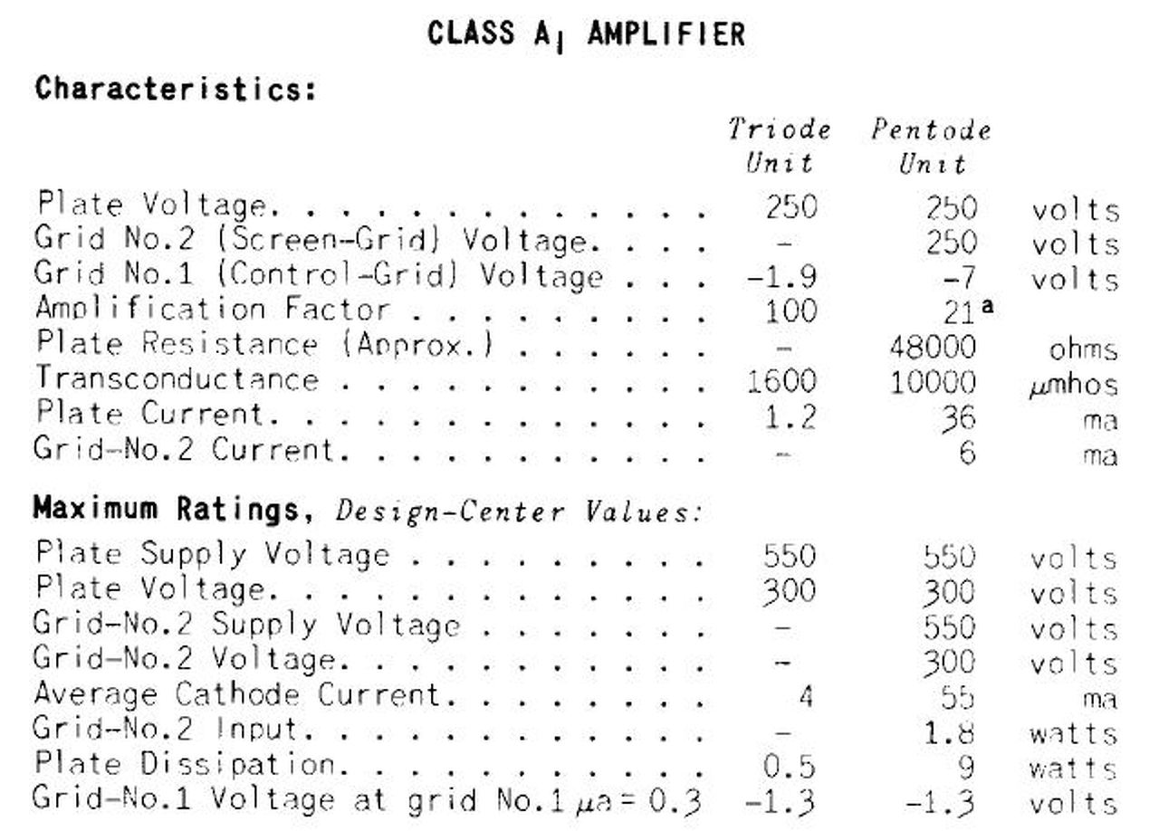

Maga a kapcsolás technikát már néztem. Akkor egy csőről táplálva a két oldal. Azért dilemmáztam ennyit a dolognak, mert ahol látok feltüntetve tápfesz értéket, ott mind 300V alatt van. Ha 250V-ot egyenirányítok, akkor az kb 350Veff, h ajól simítom. Menyit bír az ECL86? A katalógusban 250V-ot és 500V-ot is látok feltüntetve. Több féle gyártmányú is van. 2db polam, 1db telam, és 2 db ismeretlen. Videoton szatmárból és harmóniából való. A hozzászólás módosítva: Dec 28, 2014
Az ECL adatlapi adatait úgy értelmezd, hogy a max elektróda feszültség az a feszültség amit a teljesen lezárt cső anódján üzemszerűen elbír. Ezeket az adatokat találod a Maximum Ratings blokkban. Ezek nem összetartozó adatok.
Az anód tápfeszültség nem azonos az anódfeszültséggel. Normális analóg üzemben vezérlés nélküli helyzetben az anódon mérhető (munkaponti) feszültség. Az ehhez tartozó ajánlott munkaponti adatok összetartozó adatok. Természetesen kivezérléskor az anódfeszültség emelkedni fog, csak arra kell ügyelni, hogy teljes kivezérlés csúcsfeszültségénél az anódfeszültség a max -ként megjelölt feszültség alatt maradjon. Ez SE üzemben általában teljesül, mert ilyen esetben a torzítás már nagyon nagy. PP -nél kell vigyázni, mert B osztályban előfordulhat, hogy a csövet lezárod, ilyenkot a csövön az anódtápfeszültség = anódfeszültség. A hozzászólás módosítva: Dec 28, 2014

Az anódonkénti max. fesz.:250V (egyébként a határadat: 300V), de a katódon nem ennek is a kétszerese jelenik meg, hanem a sec. tekercsfél váltófesz.-nek megfelelő egyen-csúcsfeszültség. Azt érdemes megérteni, hogy a két anód egyidejüleg sosem dolgozik.

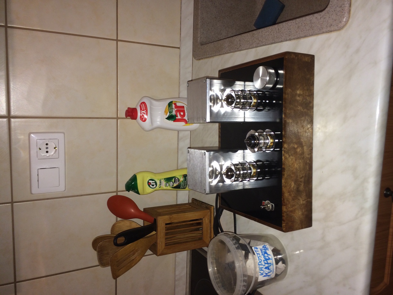

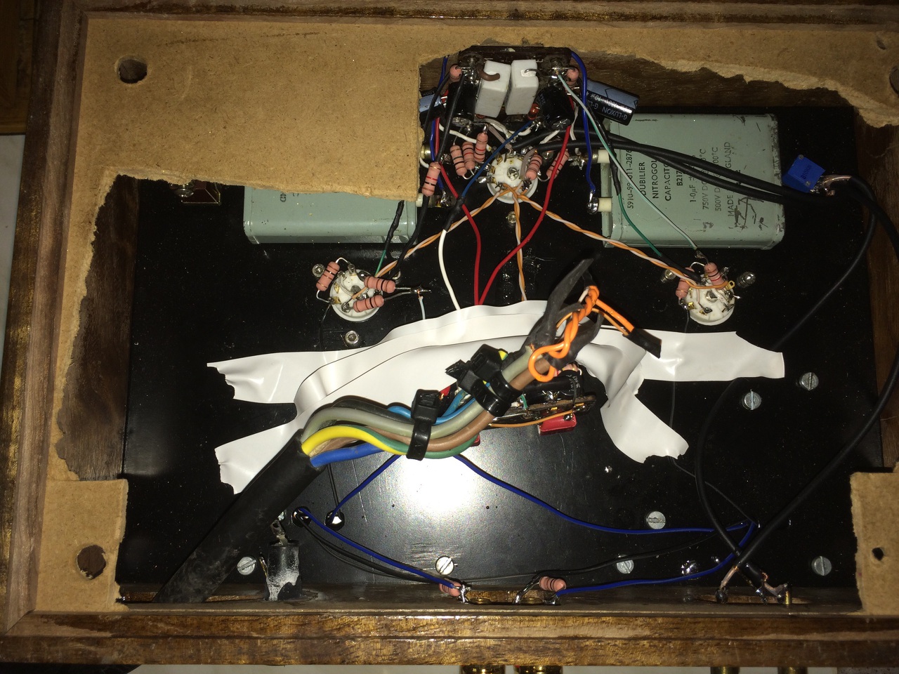

Mire jó a karácsony ha nem az építésre! Sturbinál nyaraltatott, teleltetett 6e5p végre elkészült A hozzászólás módosítva: Dec 29, 2014
Ez egy mentalista kép?
Milyen csövekkel? Belseje nem publikus?
Azt a bejövő kábelköteget egy kábelszorítóval oda lehetne csavarozni az oldallaphoz, a szigetelőszalag is csúnya úgy. Nem akarok bele szólni, de biztos nem tartana sokáig megcsinálni.
Módosítottam látsz remélem mindent
Szép. Egyszerű kivitel..
A belsejéről lehet képet kérni? Kapcsolási rajzot elkérhetem?
SZép kivitel!
Kapcsolási rajzra, belsőre én is kíváncsi lennék |
